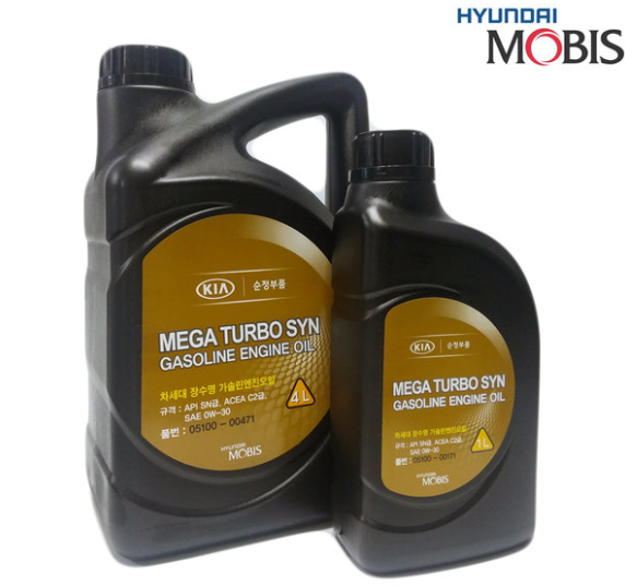

1 час назад, Kuroneko сказал:
imageproxy.php?img=&key=6d35b5896e5aa5a9image.thumb.png.67da7a341e2df731d9ed7b988d045627.pngimage.thumb.png.73b6d883e55252f790e141c670a4d98c.png
А почему цвет этикеток разный?типа для хендай и генезис отдельно ,а для кия отдельно?
