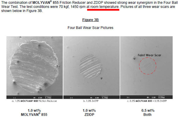

Ну, во-первых, увидел реальное снижение удельного износа (в расчёте на моточасы) по Fe на 0W-20 Idemitsu Zepro в ПОЛТОРА-ДВА раза по сравнению с другими маслами как 0W-20, так и 0W-30. Что это, если не Molyvan?
Во-вторых, сам Vanderbilt, как выяснили здесь в ходе дискуссии, пишет о комнатных температурах (а там и до минусов недалеко):
По-любому, эта присадка активируется раньше других, и это весьма существенный бонус зимой...

Ну, в Амсойле-то тоже нет Моливана 855- там концентрация молибдена в районе 150 скорее всего (аналогично нулевке)- в маслах с Моливаном же за 800 зашкаливает.
Идемитсу зелененький- идеальное масло для сибирской зимы вроде как. Ну посмотрите еще на United 0w20- в новой рецептуре есть ПАО- хотя если вам даже Шелл американский несимпатичен, то с Юнайтедом вряд ли будете связываться...
  Вот поэтому и в раздумии. В Амсойле моливана нет, лёгкое дизеление на холодную присутствует. Вадим 69 указывал, что у него на Идемитсу с моливаном дизеления нет. Да в следующий раз залью Идемитсу.
