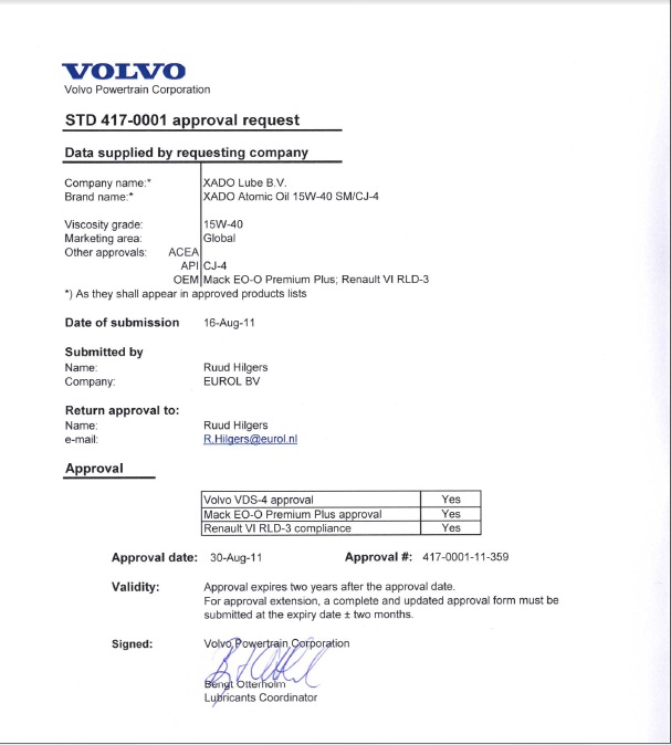

Так где все-же разливают моторку хадо, есть худо-бедно достоверная информация?
Остается вопрос, всю ли линейку они там льют
Скорее всего да. Мне кажется что нет смысла заказывать на разные заводы.
М.б. дешевые минералки и на своих мощностях льют
Ну судя сертификату от Вольво в посте №24 выше и минералка льется на Евроле.
Я уже нашел по адресу хадо-lube склад еврола но все-равно спасибо, с документом-то всегда лучше. :good:
