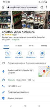

Я тут сидя в Сибири, нашел магазин в Кишиневе.
Там вроде на полках есть шелл и тойоту вижу 0-20.

1 час назад, Worldwide сказал:
А я отсюда вижу, что это масла производства  Металлического Ангара. :D
