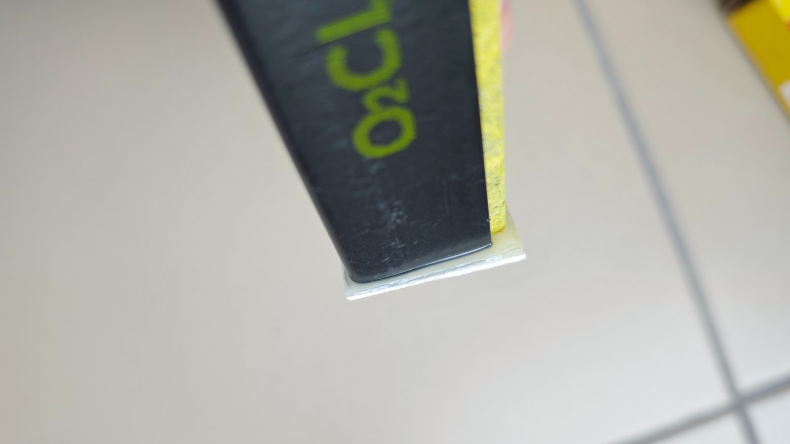

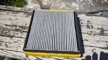

AC212B - замена Nissan 27277-1ME0B для Infiniti M и Q седанов https://www.oil-club.ru/forum/topic/24257-nissan-oem-salonnye-filtry/?do=findComment&comment=2245176
Приобретался по цене 965 рублей 09 мая 2024 г.
Размер 214 х 210 х 29 мм (отклонение от оригинала 1 мм и 5 мм) , 28 складок, вес 151 г.
Из особенностей — достаточно ворсистый первый фильтрующий слой, неплотный на просвет, отклонение в размере по ширине главных планок 5 мм, пластиковый рёбра по бокам сильно углублены относительно главной планки, фильтр был обклеен с трёх сторон поролоном толщиной 5 мм.
