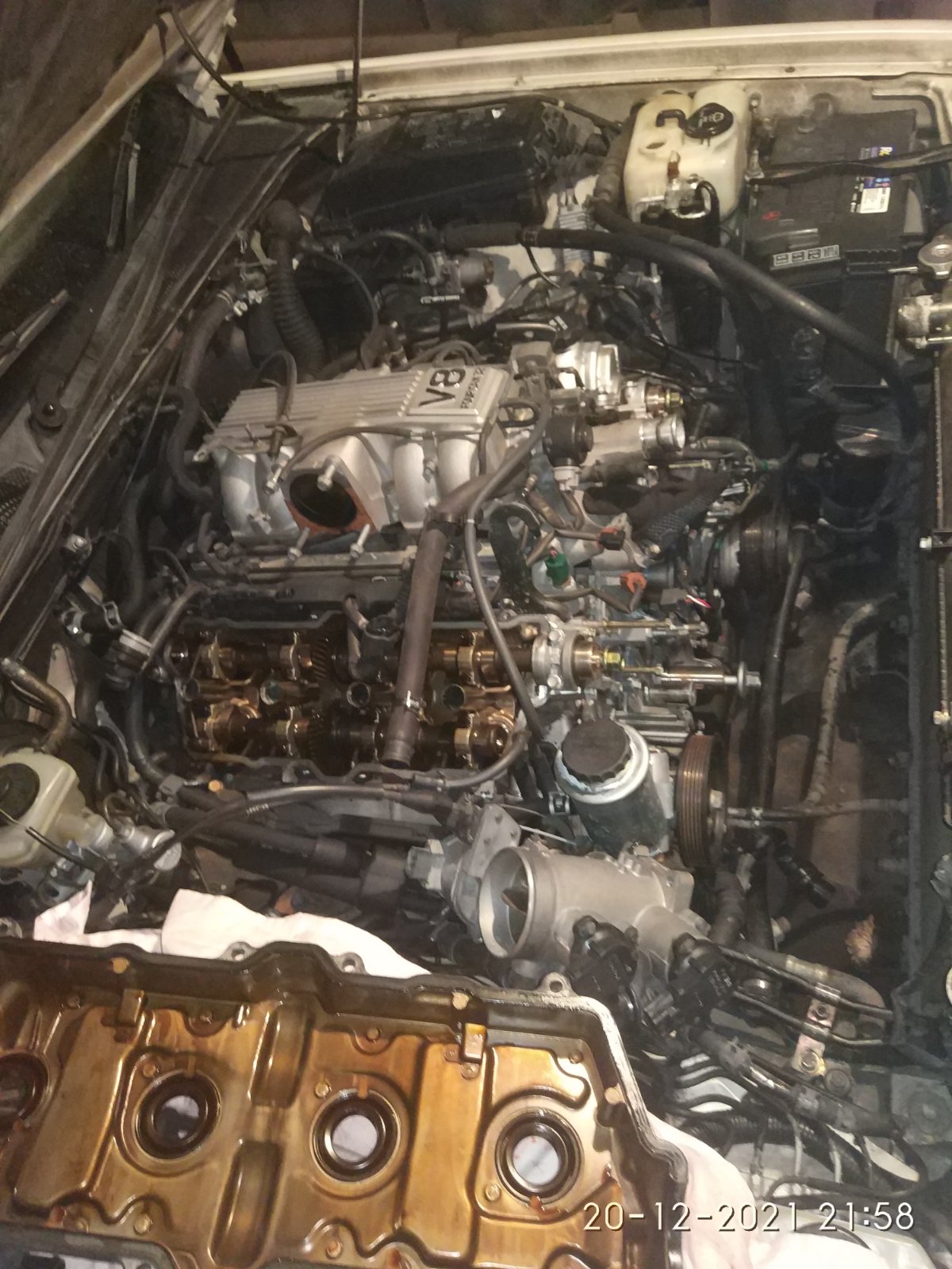

Здравствуйте. Имеем тот же мотор 1uz-fe 1990 года. Заявленный пробег 190 000 км. При <b>первой</b> замене мной, <b>масло было как земля, под заливной крышкой была сажа</b>, на чём ездил- не знаю. Решил постепенно промывать. Замена масла: 159 800 / 164 726 / 171 450 / 177 357 / 184 317 / ~190 000 (ещё не менял) Масло лил только <b>Motul 0W40 X-max 8100</b> и при замена промывал "5-минуткой" от матюля + "промывочным" маслом газпром (почти всегда). И теперь вскрыл мотор посмотреть, что вышло. ГРМ вроде чистый, а вот в поддоне.. не знаю даже как интерпретировать.
Что скажете на счёт моего выбора масла? В принципе претензий к маслу нет - масло не расходует вообще, работает как должно. Но может я чего-то не замечаю или просто переплачиваю. По мануалу масло подходит. Просто часто слышу про недовольство в адрес motul, интересно мнение более компетентных людей и относительно бренда, и вязкости.
