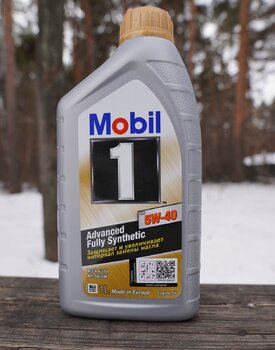

Mobil FS 5w40
8 минут назад, Hazy_nsk сказал:
Mobil FS 5w40

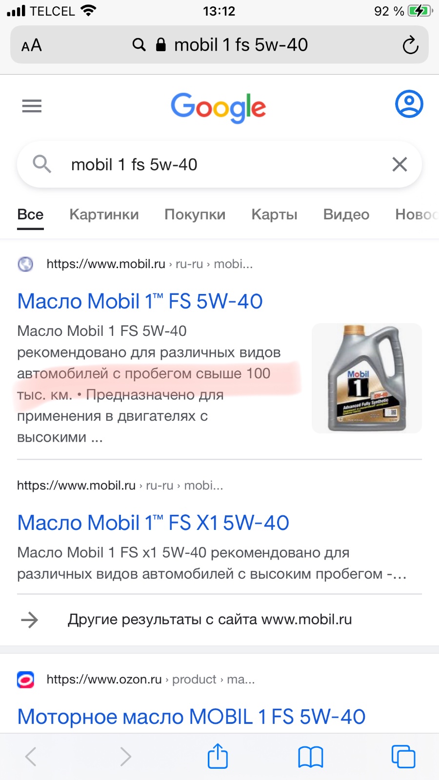

Написано Для пробегов свыше 100 тыс , у меня 22 тыс
Чего чего?)))
Янн это вы где вычитали?)
6 минут назад, Hazy_nsk сказал:
Если в Гугл вбить сразу в описании выдаёт, они эту надпись давно убрали я так понял, ещё почему прошу совета, на ген3 стоит кривой масляный насос который до 3500 выдаёт оч низкое давление 1.5-2 бара , поэтому не пойму кто-то говорит надо более вязкое масло кто-то наоборот жидкое , такое которое не горит, или нормально пусть горит зато везде достанет) а где правда??
Изменено пользователем Янн

+1 за Mobil 1 FS 5w40
10 минут назад, Янн сказал:
Янн вы бы для начала фото посмотрели упаковки, на сайт зашли, анализ свежего глянули. Масло топ.
