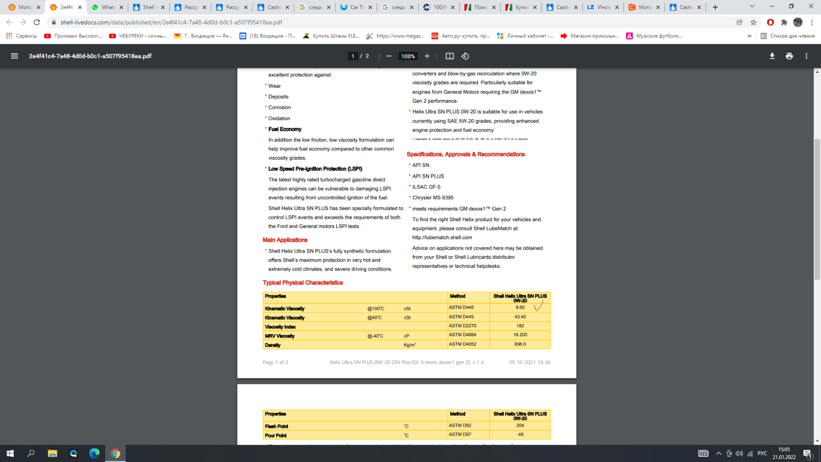

Все началось с того что поменял вязкость с 5w40 на 5w30 на своем форд фьюжин,и как выяснил на этом сайте не угадал, а3в4 для немце! Моя благодарность сдешним обитателям,подсказали-навели, мои масла низковязкие А1-А5 с допусками 913D- 948B. Были советы перейти  вообще на 20ку что несколько напугало меня!( Хотя переход с 40на 30 понравился) пусть даже на густые А3В4, подумав о переходе на 20 ку,предстовляются машины красного цвета)и тут тараканы в моей голове все дружно за хлопали! Начал искать инфу на разных сайтах, пишут 5w30 -5w40 особо не кто не чего не расписывает, инфа скупая( мануалы старенькие а прогресс идет масла новые. Зашёл на сайт кастролл) и вот что он мне выдал!
1096870189_5.thumb.png.d7b88e3981787fc694ea93bc507fa0b5.png:pardon::dance2:
И тут понеслось)) давай шерстить,естесноо) в оил клубе! Начал с кастрол,вылазиют ссылки старые-новые,не буду говорить что это долгие долгие вечера-ночи,у 2й половины уже сковорода любви на готове)) продолжаю читать, нас свой страх и риск) читаю коменты и тут один уважаемый дяденька, не очень лестно о кастролл, а о Shell Helix Ultra 0W-20 API SN Plus! Так и снова чтение, чтение,нет допуска форд!( я в осадоке(( но есть ACEA A1/B1; Chrysler MS-6395; GM Dexos1 Gen2) и упоминание о двигателях форд и GM.
