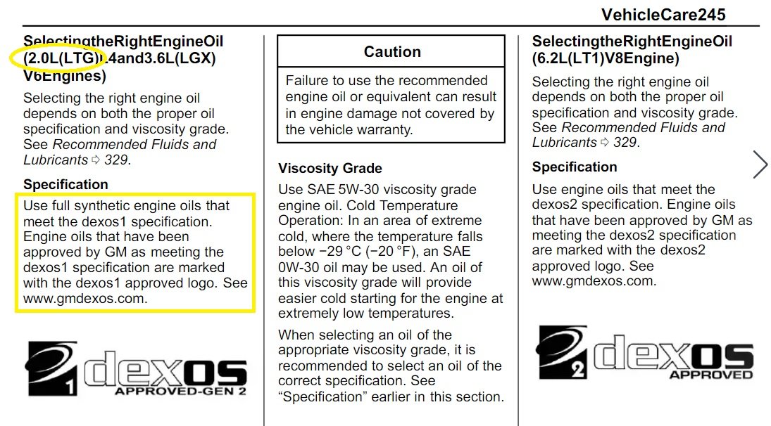

В "стоке" в этот двигатель по американо-канадскому мануалу требуется Dexos1
https://www.manualspdf.ru/chevrolet/camaro-2019/инструкция?p=246
при "вакцинации" (чипировании) высока вероятность разжижения масла топливом, а в совокупности с достаточно теплым климатом лучше использовать масла "погуще" и с большим щелочным числом (к вопросу о качестве топлива)
таким требованиям чаще всего отвечают масла для коммерческого транспорта
вот такое, например, https://www.neste.fi/product-datasheets/view/187311?dsLang=ru
Neste Turbo+ LSA 5W-30 отвечает и превосходит критерии классификаций API CK-4, CJ-4, CI-4 PLUS, CI-4, CH-4, CG-4, CF-4 и ACEA E6, E9 и E7. Продукт также превосходит требования производителей оригинального оборудования (OEM), обеспечивая высокую производительность в тяжелых условиях эксплуатации. Также, моторное масло соответствует спецификации бензиновых двигателей API SN. Все вышеперечисленное делает Neste Turbo + LSA 5W-30 очень универсальным продуктом.
