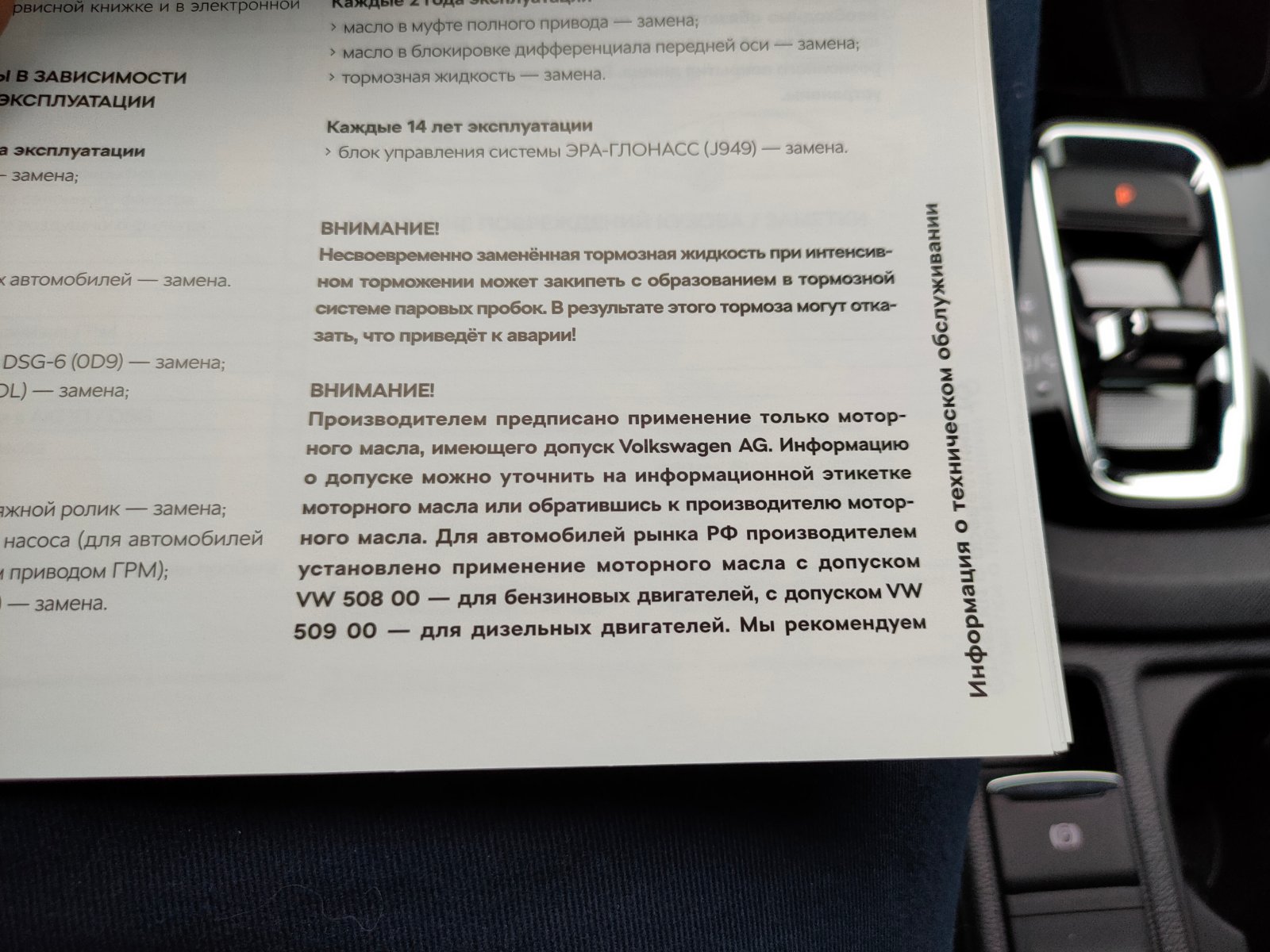

01.02.2023 в 11:48, torcon сказал:
лучше пользоваться мануалом автопроизводителя, вы не представляете чего только в подборах не напишут - их составляют в 90% дилетанты
У VAG мануал говорит ни в коем случае не использовать 508 в РФ.
Вопрос: За годы существования допуска удалось выяснить/объяснить почему? Можно ли его использовать если менять раз в 7-8тыс, а не 15?
Поговаривают что маслосъемные колпачки с двойной кромкой сделали под 0-20, но на рынке РФ все льют 40ковку и их срывает на CZPA. (Доказательств 100%ых что именно из-за этого правда не видел.)
30.04.2023 в 20:05, liquid сказал:
