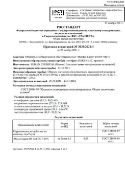

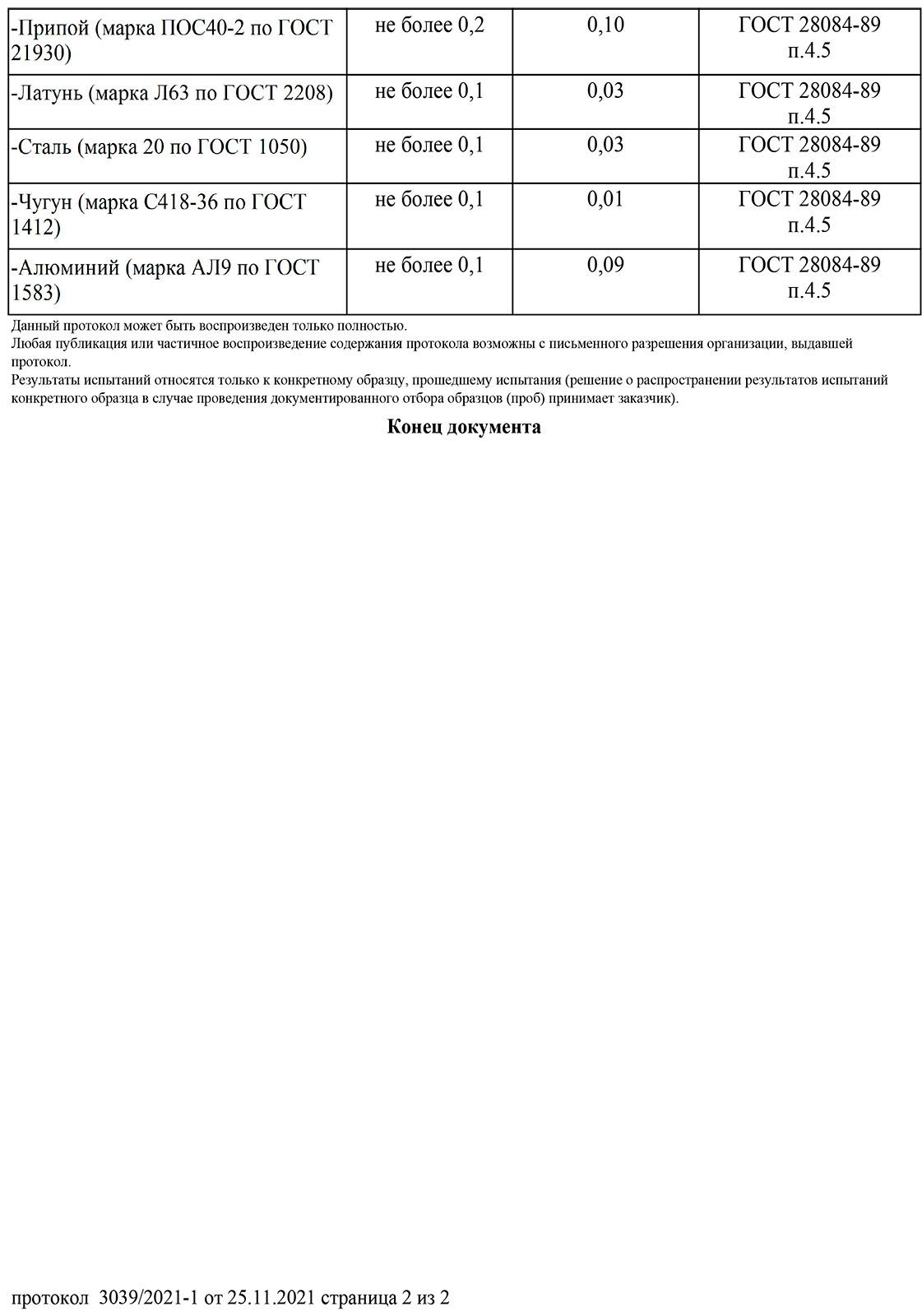

Вот Вам доказательство, что у Вас в голове ПОНОС и ПОМОИ.
Тесты Seiken Bear Brand LLC -52С  (современный японский антифриз)
на материалах 1950-х годов
https://www.oil-club.ru/forum/topic/56001-seiken-bear-brand-llc-52s/?tab=comments#comment-2118555
520122978_Seiken-52-1.jpg.293c1edf2e3aa8d45ee299f5d5453f73.thumb.jpg.78641deca1c4ad4da0d5b8daa3b83a8f.jpg1446239924_Seiken-52-2.jpg.aea854deb21a9ac69339f67e6f7d246a.thumb.jpg.2a7f0dbac9ae2d654947005dd277d432.jpg
В колбе колбасился материал 2 недели при температуре 90 градусов. Фактически это год пробега...
CЧ 18-36 (Чугун) - родной материал ЗиС-110, ЗиС-150 , ЯАЗ-204  и ранних ЗиЛ-130
Потери меньше предельного норматива  в 10 (ДЕСЯТЬ) раз
Латунь Л63
Потери меньше предельного норматива  в 3 (ТРИ) раза
Медь М1
Потери меньше предельного норматива  в 2 (ДВА) раза
Припой ПОС40-2

    Мне лично не понравился современный  Seiken Bear Brand LLC -52С. По его анализам к алюминию он еле вложился в нормативы. А алюминиевых сплавов в нынешних японских движках в разы более, чем чугуна, меди да латуни вместе. Или вы предлагаете заказывать экзотическую современную забугорную жижу для заливки в Жигули и Москвичи?
В нормативы вложился. Дальше что? Будут ещё тесты других адекватных жиж, а не содержимого помоек окрестностей Дзержинска и РБшный понос.
