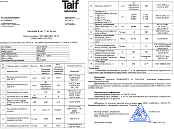

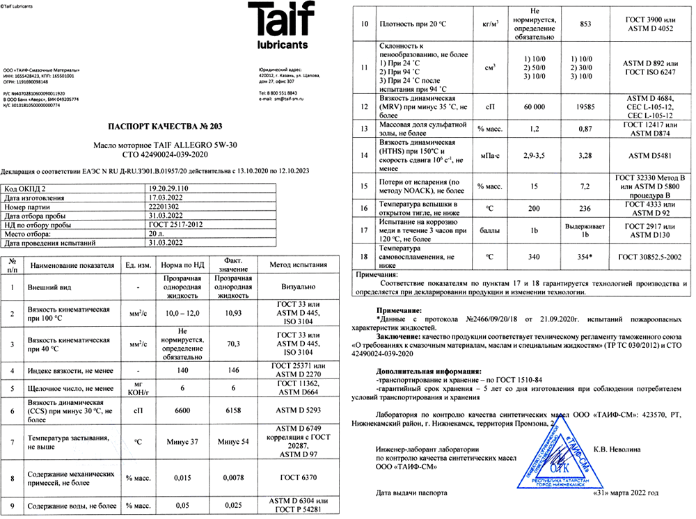

Taif Allegro 5W-30 API SP (VOA BASE) копия.jpgTaif Allegro 5W-30 API SP URC копия.jpgTaif Allegro 5W-30 API SP photo1.jpgTaif Allegro 5W-30 API SP photo2.jpg26.07.2021 №277 (п.21605103) ALLEGRO 5W-30 (4л)1.jpg26.07.2021 №277 (п.21605103) ALLEGRO 5W-30 (4л)2.jpg
Масло заявлено как: API SP; ILSAC GF-6A.
Описываю масло без учета того, что здесь использован нетипичный ингредиент пластификатор ДОТФ. Так как его работа в ДВС для меня как темная сторона луны и вообще это предмет для изучения...
1) Вязкостные характеристики соответствуют маслу SAE 5W-30. Индекс вязкости 155 - не привычно низкий, но как мы уже обсудили, это особенности базовых масел Taif ПАО.
2) Щелочное число = 7,18 - среднее, для коротких интервалов смены. (в японских корейских автомобилях 5000-7500км в тяжелых городских условиях.)
3) Зола сульфатная = 0,74 - низкая. Безопасна для современных автомобилей оснащенных прямым впрыском и современными катализаторами. Видно что пакет присадок из новых, современных...
4) Температура вспышки = 239С - масло термостабильно при высоких температурах. Такие высокотемпературные характеристики придают базовые масла ПАО в составе.
5) NOACK (испаряемость масс, угар) = 7,7% - достойный результат. Особенно для API; ILSAC масла, у которых обычно NOACK около 10%. Если двигатель в норме, должно мало расходоваться на угар.
6) Температура застывания -52С - отлично. Taif Allegro не боится низких температур. Для России с ее зимами, хороший апгрейд.
7) Содержание серы = 0,337% - многовато. У одноклассников на гидрокрекинге и таком же пакете присадок 0,250-0,280%. Откуда лишняя сера? Явно не от присадок и не от ДОТФ, остается базовое масло... Не самое чистое на серу масло. Однако стандарту API SP; ILSAC GF-6A это масло удовлетворяет, дело в том, что по требованию этого стандарта серы должно быть не более 0,500%.
8) Пакет присадок Afton Hitec. Содержит органический молибден для снижения коэффициента трения. Противоизносную присадку ZDDP на основе фосфора и цинка. Детергенты и антиоксиданты на основе кальция и магния. Бор как дисперсант. Пакет присадок содержит весь нужный джентельменский набор.
9) Очень много кремния 44ppm. В маслах на этой рецептуре нет такого большого содержания, скорее всего это особенности производства, либо введенные самостоятельно ингредиенты, которые дают много кремния (например антипенная присадка). Обозначаю сей факт специально, что бы не боялись высокого кремния в отработках. Кремний здесь высокий изначально.
10) Окисление 32 - говорит о том, что масло содержит эфиры.
ИК спектр Фурье говорит о том, что масло на основе гидрокрекинга + ПАО + эфиры ДОТФ.
Вывод: Интересное и необычное масло, я бы сказал нестандартный конструктор. Положительными моментами является то, что производитель использовал ПАО синтетику, это придало маслу хорошую термостабильность при высоких температурах и отличные низкотемпературные характеристики. Низкая, по современному, зольность сульфатная, позволяет использовать Taif Allegro в современных автомобилях. Современный пакет присадок на кальции + магнии предотвращает вероятность разрушающей детонации LSPI. (касается малообъемных турбо-моторов с прямым впрыском T-GDI) Минусы: высокое содержание серы, если сравнивать с одноклассниками.
