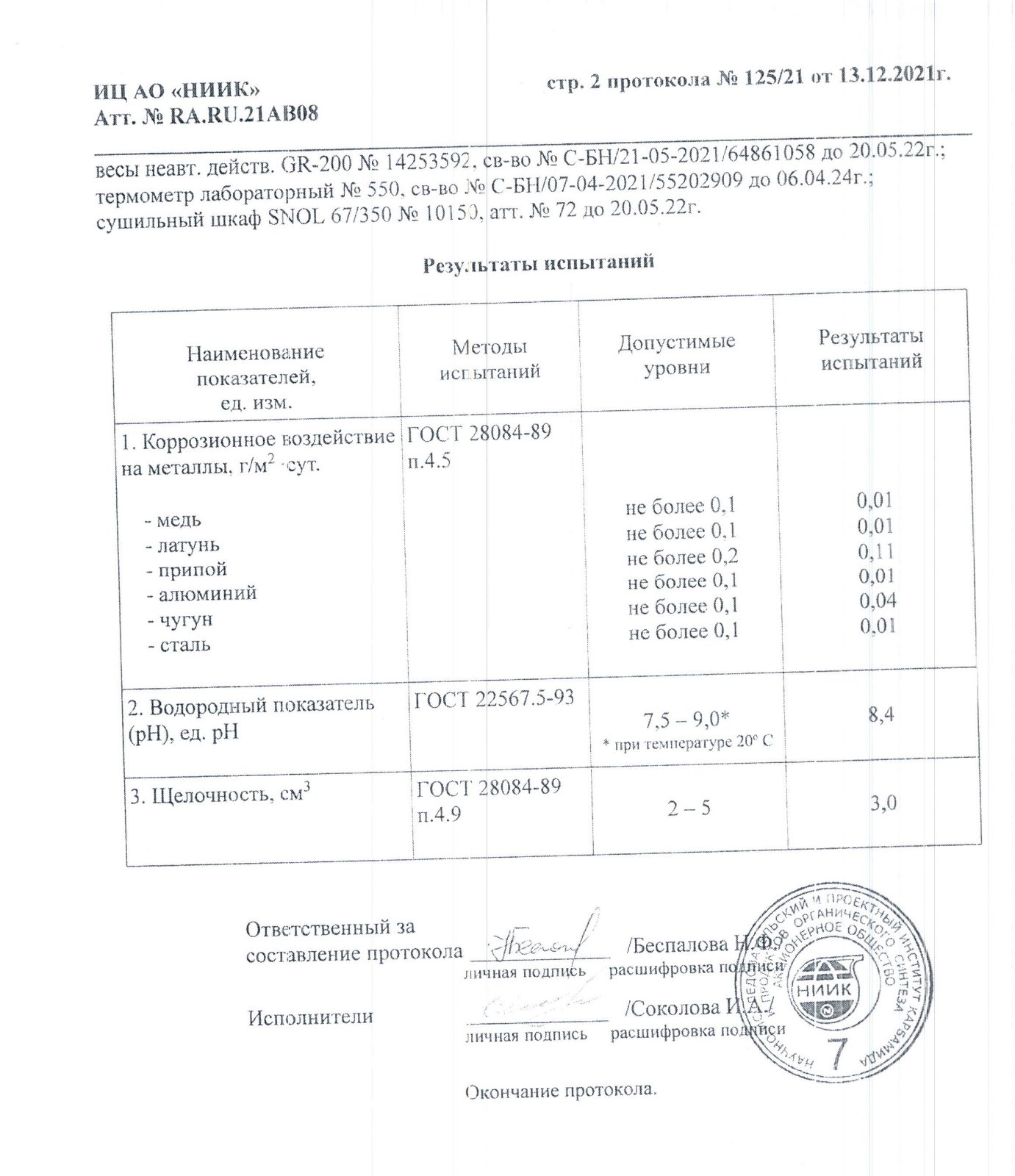

Вот вам свеженький, ознакомьтесь
Спасибо.

Так не вопрос. Были бы деньги. Реально надо выкупать пластины  АЛ3-АЛ4-АЛ5 и т.д. и делать тесты на реальных сплавах блоков и радиаторов, а не только на АЛ9.  Вопрос в том , что один тест на агрессивность тоже неплохо стоит. Если находится АДЕКВАТНЫЙ офпред - без вопросов. Сделали TCL и Seiken. Дальше что?

Да дорого, а что делать. Я своего поставщика проверяю каждую партию. Иначе будет такая рекламация, что не отмоешься. Делаю в местом институте органической химии.

А по таким тестам всегда будет всё отлично.
Тесты по агрессивности следовало бы делать в сторонней лабе.
Назовите тех производителей кто делает тесты в сторонней лабе. ?
TCL и Seiken сделали. Короны с голов не посыпались. Вам охота предьяву кинуть?
