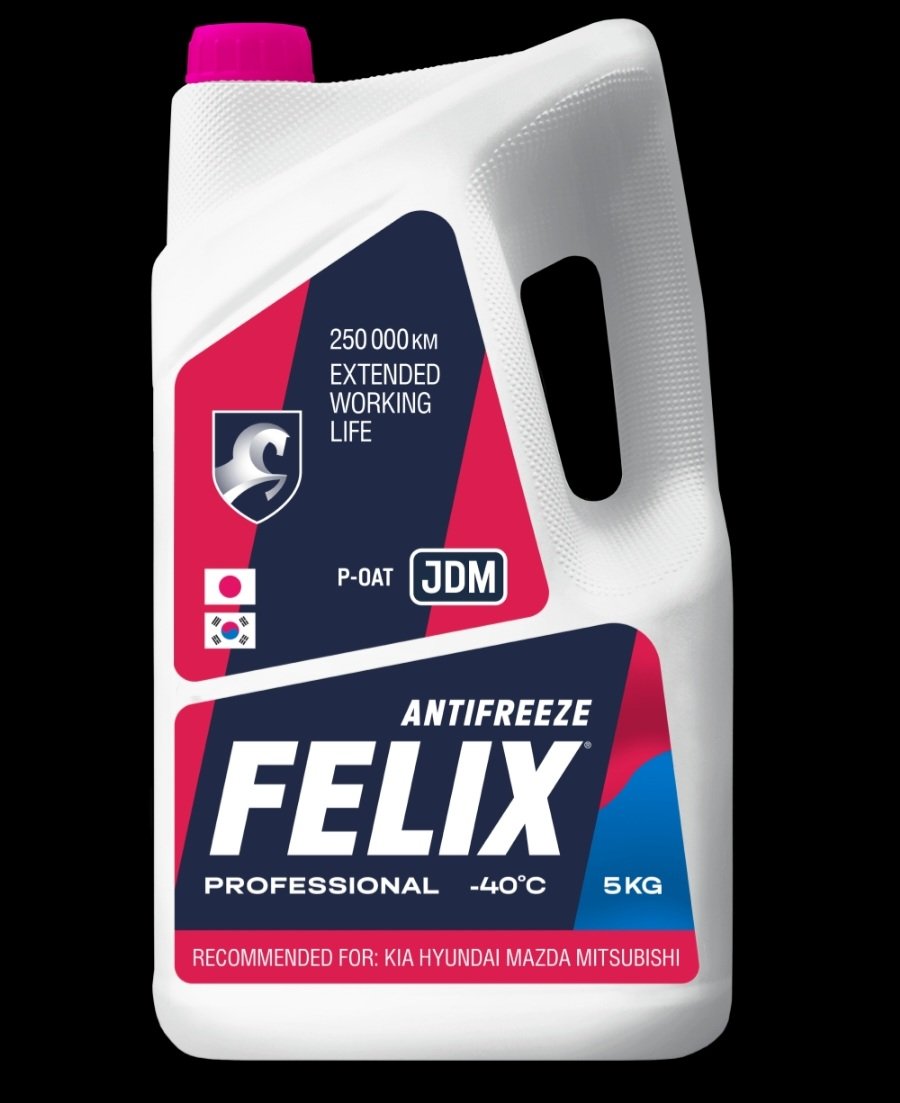

В описании G12++ p-oat, стоит его брать или лучше CS jpn, TCL, Shell?
Изменено пользователем Вкладышев
Вкладышев
Лучше KYK, Seiken и др.

Клапан (крышку) проверьте или замените. В японских авто заливают P-OAT фосфатные лобриды.  Присадки разные, надо быле при ереходе промывать несколько раз водой и прогревать перед сливом. Возможно смешался старый антифриз с новым. Ерунду в общем сделали. Надо было промывать или залить KYK, Seiken, TCL и т.п.

 В любой непонятной ситуации заливай то что канонично, а для япов это японские P-OAT. Пока что таковые у нас продаже есть - но пароизводителей поставляемых в РФ типа Kyk, Seyken и т.п. на пальцах одной руки пересчитать. Либо могут прекратить поставки, либо из-за всего творящегося пи3ца подорожает, к бабке не ходи.

я после лимонки прогонял водой с содой, потом 3 раза просто водой. P-OAT - это какие конкретно если для обывателя G12? G12++? G13?
29 минут назад, fixxter сказал:
Прочтите ликбез для обывателя по азиатским ОЖ.
P-OAT это фосфатные лобриды. Никакого отношения к ваговской классификации они не имеют. Но конечно примерно можно сопоставить с 12++.
