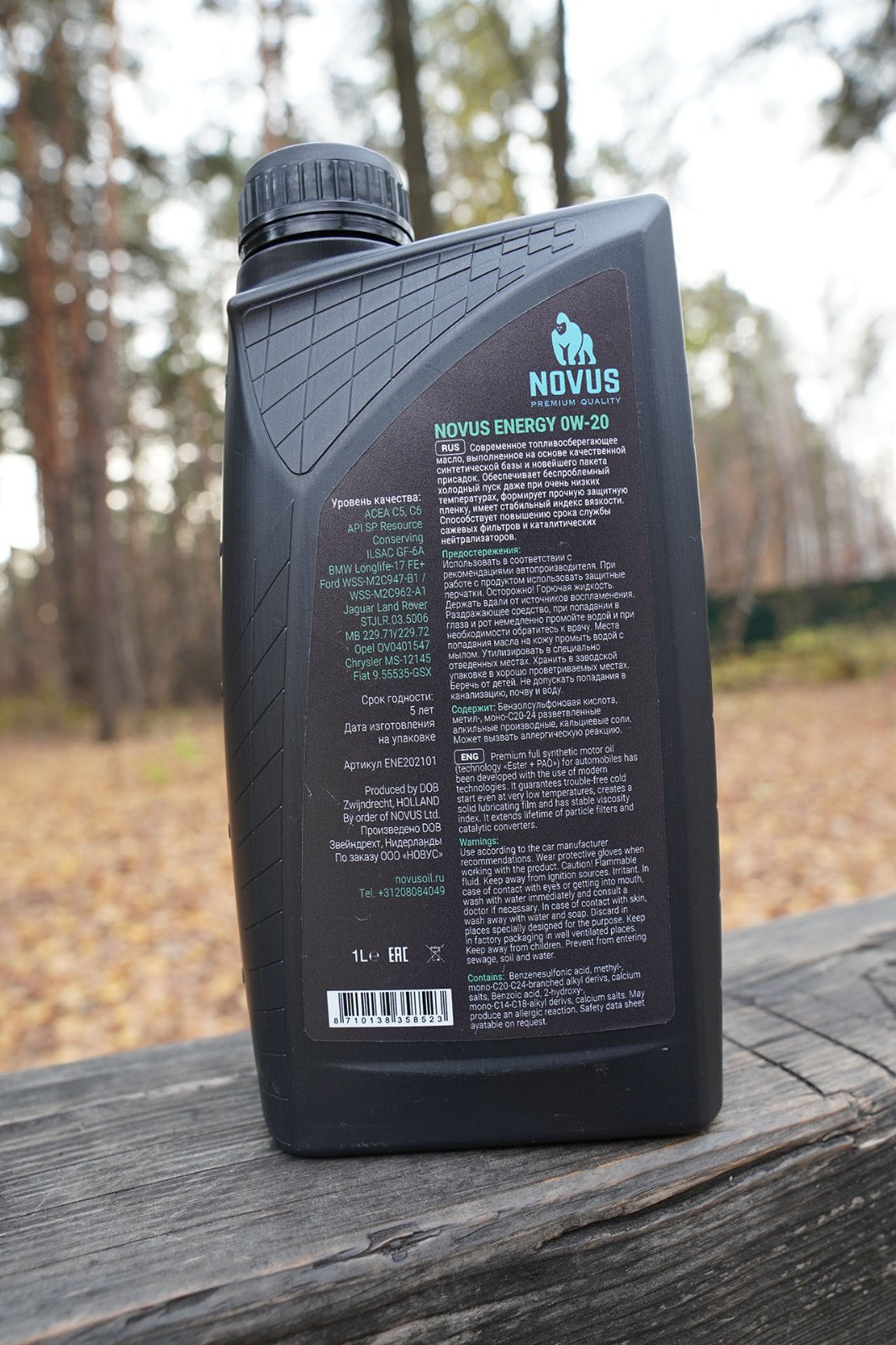

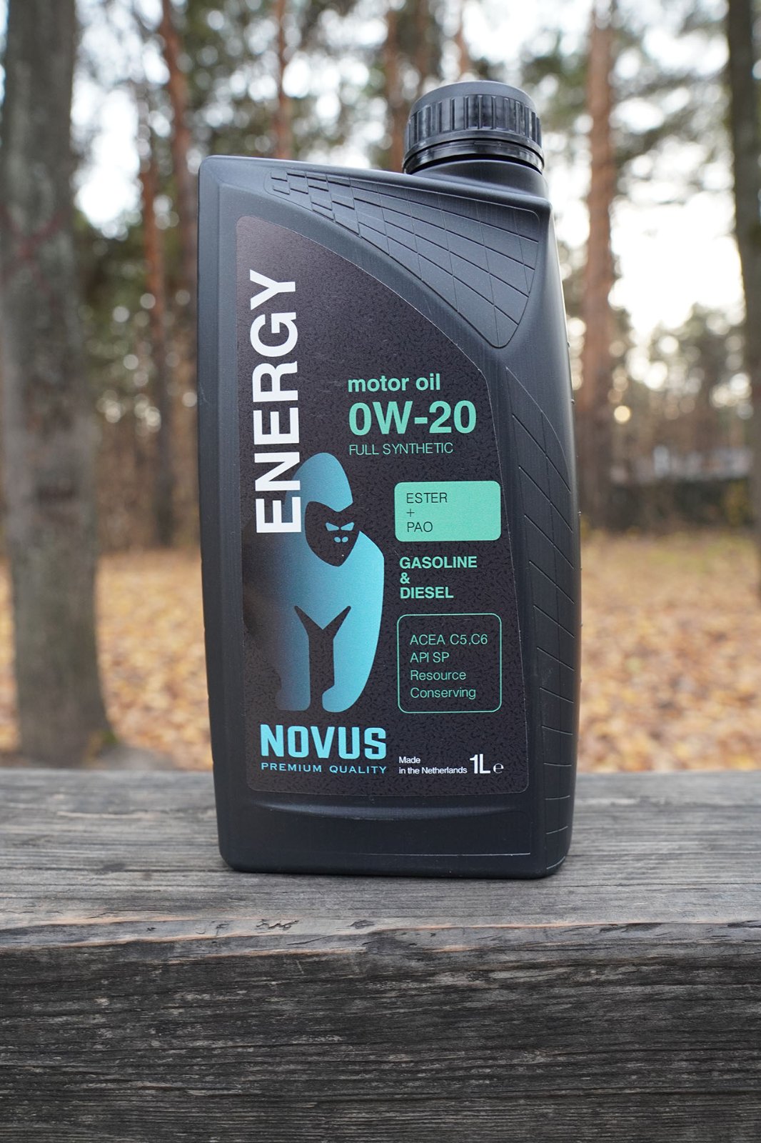

18 ноября 20215 г Популярное сообщение Закреплён Novus Energy 0W-20 API SP свежее Shear Stability за анализ спасибо Эльдару Novus. Масло заявлено как: API SP Resource Conserving, ACEA C5, C6, ILSAC GF-6A; BMW Longlife-17 FE+; Ford WSS-M2C947-B1 / WSS-M2C962-A1; Jaguar Land Rover STJLR.03.5006; MB 229.71/229.72; Opel OV0401547; Chrysler MS-12145; Fiat 9.55535-GSX.
