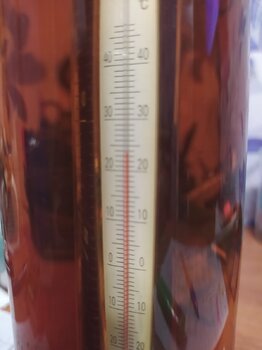

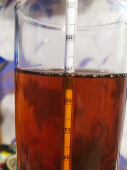

Заказал себе на Озоне ареометр для нефтепродуктов. (830-890л/кг). Дома много масел от разных продавцов, и разных рецептур. В основном, Мобил1,старый и новый. По паспортам плотность чуть отличается ( у сн 0,845 при 15,6°, а у нового СП- 0.851).
Есть таблица корректировки с учётом температуры. Всё элементарно. Пока проверил путём взвешивания. Но китайским кухонным весам особо доверия нет. А ареометр подделку ( минералав или очищенное) сразу должен показать. У неё плотность выше.
Разные производители проводят измерения при разных температурах +20, +18,+15, +15,6.
Прежде чем дома этот параметр проверять, надо сравнить с тем, что указал сам производитель.

Legion777 всё это есть в
 msds. У Мобила это 15,6гр.
Потом берёшь таблицу плотности и температуры и смотришь параметры, которые тебе нужно. На ареометре есть градусы
любопытный со стаканом получается хуже. Не много не соответствует ареометру. Потому что весы не точные, кухонные.
