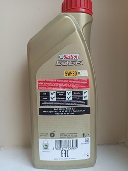

Castrol EDGE 5W-30 LL свежее Shear Stability
Castrol EDGE 5W-30 LL свежее Shear Stability за анализ спасибо parziv, Максим Л., korpas, Nikulum.
Castrol EDGE 5W-30 LL Shear Stability (устойчивость к сдвигу) копия.jpgCastrol EDGE 5W-30 LL photo1.jpgCastrol EDGE 5W-30 LL photo2.jpg
Масло заявлено как: ACEA C3; MB 229.51; Porsche C30; VW 504 00/507 00.
