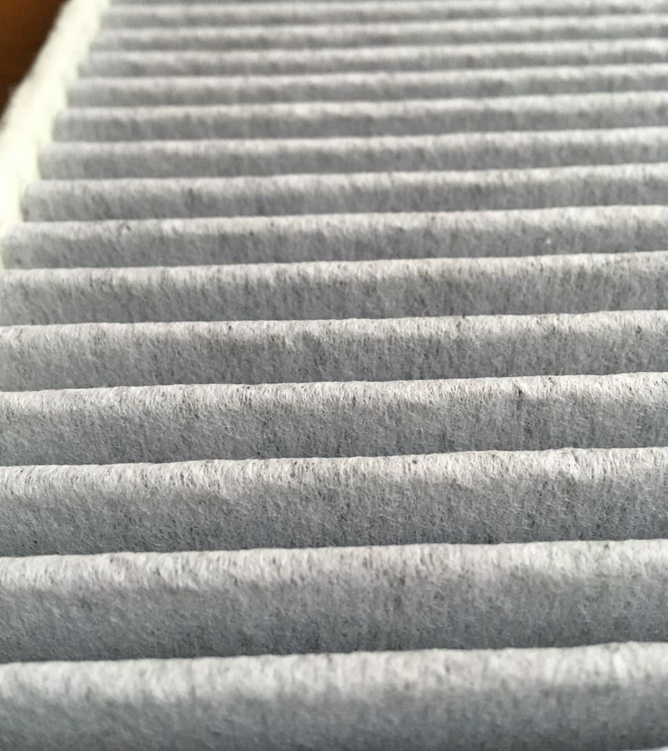

Фильтрующий элемент имеет отличие между верхней и нижней частью, ориентация по воздушному потоку есть. Верхний материал плотный нижний слой имеет структуру паутинки из мелких волокон. Между двумя полотнами материала присутствует частички угля. Толщина материала приличная. Приклеен к боковинам плотно.
Что касается наполнителя, то угля для такой ценовой категории достаточно, больше чем у SAT ST-5Q0819644-U, Miles AFC1292, Filtron K1311A.
Распределение угля равномерное на уровне BIG Filter GB-9989/C. К сожалению фото не передает реального количества, но, на удивление, угля прилично.
