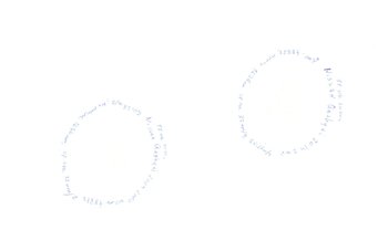

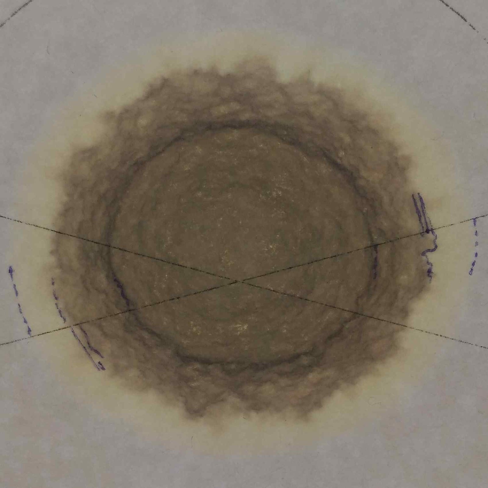

Чтобы разрядить обстановку предлагаю посмотреть мою чуду-юду. Среди наших адептов есть любители сканеров и космических туманностей — им в наслаждение выкладываю ... ЧЕРНУЮ ДЫРУ ! :sarcastic:
Выдержка - не по феншую, 7 дней. На одних сутках такой красоты не бывает.
Задача чисто теоретическая, ничего прикладного. Кто что скажет?
Прямой свет:
На просвет:
Наслаждайтесь.

Сушил в морозилке?;)
Урфин , нет, выдержка при комнатной температуре, этак 20-24º
Добавлю инфы: пробег 10 т.км, много, но не чрезмерно.

Ужасная капля, тем более 7 дней...
И это всё?
Страшная, ужасная — это я и сам определил. Может что по конкретней есть? Тип звездолёта, есть ещё ресурс на пару парсеков или нет? Что за зоны, короны, кольца?

Сделаю одну поправочку: масло пролетело не 10, а 12 парсеков (т.км), пардоньте за не точность, писал по памяти, есть похожие материалы с пробегом 10, посмотрел записи, а там - 12.
И добавлю: использована бумага не офисная А4.
Ещё что будет?

28.04.2020 в 16:40, Сергей Николаевич сказал:
Видал я подобные реальные капли на не офисной...

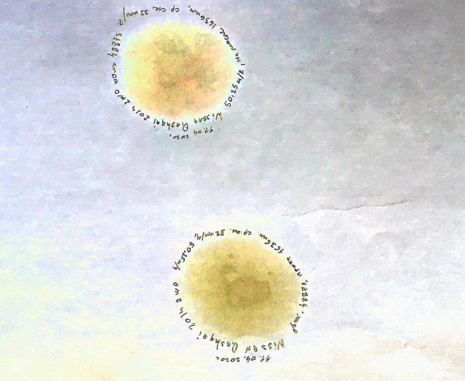

Это дизельная проба на ватмане, 7 дней выдержки, довольно чуднОе не стандартное зонирование. Масло, на мой взгляд, не ушатанное, потенциал ещё имеет, на пару парсеков та точно. Почему так думаю? Потому что на ватмане классического ядра не образовалось. Ватман (предварительно, но уже уверенно) чувствителен к загрязнению масла выше среднего - образует ядро. Нет ядра - нерастворённых частиц  средне или мало.
В пользу живости масла на данном пробеге ещё говорят результаты распила картрижа Маnn HU 719/7 c этого же мотора, на близком  пробеге ровно такого же масла (Мотюл Специфик 507, 5в30, пробег масла 10 т.км). Распил катриджа - в теме Манн. Там совершенно работоспособная не засорённая гофра, вообще - чистая! То есть по признаку  незасоренности ФМ - масло ещё в "собранном" состоянии с хорошей удерживающей способностью.
Но в целом, офисная бумага заметно информативней ватмана. Ватман имеет потенциал только в случае загрязнения масла выше среднего и с выдержкой заметно больше 1х суток. Чтобы ватман что-то показал на 1х сутках, масло должно быть здорово ушатано.

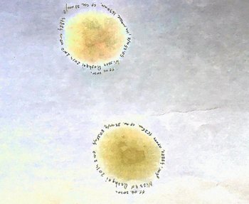

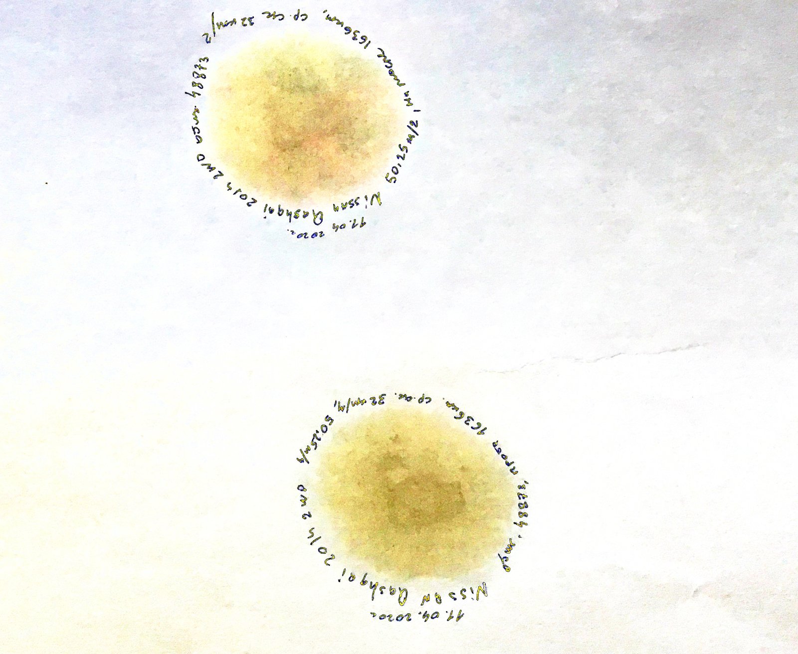

Сравнительные снимки этой же черной дыры на обычной А4 и ватмане, 24 ч. выдержки. Прямой свет:
Напросвет:
Здесь ватман перед А4 — это ни о чём, а вот через неделю  — это что-то с чем-то.
Резюме: ватман — это, чтобы поржать!

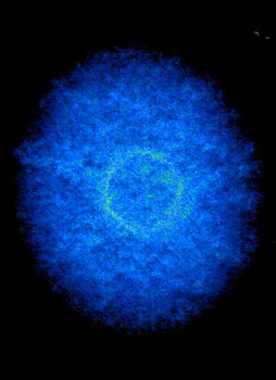

Что то я тут столкнулся с проблемой - появилась МФУ, так вот после сканирования капли её на jpg не видно, соответственно при обработке "пилой" и "синусоидой" выходит полная хрень... Сканировал и при 600 и  при 1200dpi
Сфотал на 2 телефона - стало получше но качество оставляет желать лучшего.
Может кто подскажет в чём дело.
Вот, что получилось.... Заранее пардон...:pardon:
IMG_1476_cr.jpg  - фотка на SE(первый)
IMG_4424_cr.jpg - фотка на i7
Капля(i7)_пила_cr.jpg - i7 пила
Капля(i7)_синус_cr.jpg - i7синус
капля(se)_пила_cr.jpg - SE пила
Капля(se)_синус_cr.jpg - SE синус
Капля_600_cr.jpg скан 600
Капля_600_пила_cr.jpg - скан 600 пила
Капля_600_синус_cr.jpg - скан 600 синус
Капля_1200_cr.jpg - скан 1200
Капля_1200_пила_cr.jpg - скан 1200 пила
Капля_1200_синус_cr.jpg - скан 1200 синус.
Вот такая хрень...

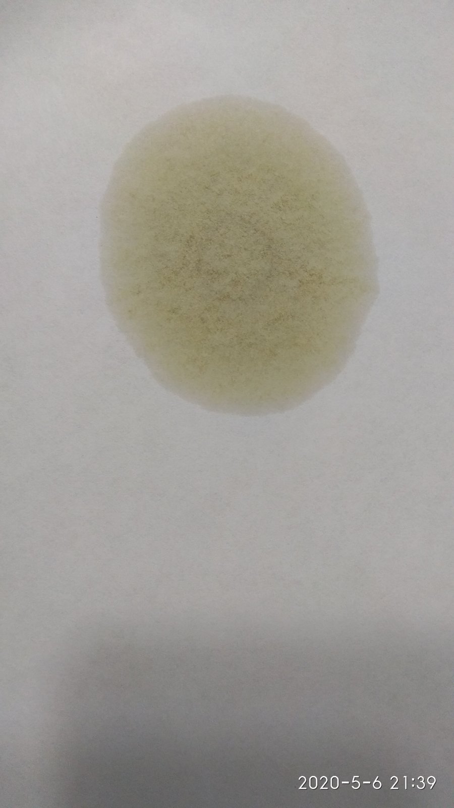

Кто что скажет? Сушил сутки при комнотной температуре
