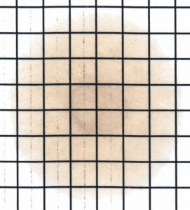

ДВС ВАЗ 21114 (1,6л, 8 кл)масло лукойл люкс 5w-40 полусинтетика
02.09.2013, 22455км взята капельная проба в соответствии с методикой, указанной в первом посте (бумага офисная, сушка 29 часов при 25гр. С. не менее, с прогретого мотора первая капля.)
4056 км, ср. скорость 37км/ч, 290 литров 92 бензина евро-5, производства лукойл, 106 машиночасов (примерно 42 мото-часа).
Цветокорекция
Кмпр=0,7831
Кмд=2,9277
для сравнения масштаба горячей и холодной капли капал на офисную бумагу, на которой предварительно на лазерном принтере напечатал клеточки с длиной стороны 5мм.
Было долито примерно 400 мл масла(т.к. изначально масла залили не до максимума)
Я правильно понимаю, что ядро на этой капельной пробе уже начинает разрушаться? Состояние масла похоже на капельную пробу "среднего состояния масла", указанному в подсказке в первом посте?
Изменено пользователем toureech
Первая капля с щупа с холодного двигателя. Картина лучше, по сравнению с каплей с горячего двигателя, и сам объем капли побольше.

Попробуй переделать на синей ленте. Я сталкивался с офисной бумагой, которая так "рвет край" (неоднородность волокн бумаги, и скрепляющий "клей"), а на ленте все нормально.
да я сильно не переживаю за эту область, да и масла долил уже.
Высохла проба с чистого щупа и после 40 минут заглушенного двигателя до доливки масла. Постараюсь отсканировать.
Как раз по этой причине, я против использования офисной бумаги, т.к. из разных пачек - повторяемость плохая, и результат бывает ложный. Не зря во всех методиках упоминается беззольная бумага.
Да дело не в переживаниях, а в выработке четкой методики, с повторяемым и предсказуемым результатом, не зависящим внешнего фактора (бумаги).
На мой взгляд ядро ещё не начинает разрушаться. Состояние скорее хорошее, чем среднее. Показаний к замене на 5000км, как ты хотел вначале, не вижу. Тем более что катать тебе ещё можно 200-250 литров или около 100 моточасов. Кстати, что у тебя за разделение - машиночасы и моточасы?
...для сравнения масштаба горячей и холодной капли капал на офисную бумагу, на которой предварительно на лазерном принтере напечатал клеточки с длиной стороны 5мм.
Не вижу смысла сравнения масштабов, т.к. в оценке участвуют относительные величины. Клеточки от принтера могут только мешать растеканию капли.
Беззольная бумага упоминается в связи с тем, что после исследования капли, её(бумагу) необходимо сжечь для определения чего-то, скорее всего золы(давно читал, не помню). Поэтому и нужна беззольная бумага. Мы ничего сжигать не будем. По поводу наглядности результатов на "синей ленте" и офисной бумаге можно посмотреть в этой же ветке. Сравнительные фото присутсвуют.
Изменено пользователем igork
+1000
скан с высоким разрешением, и спокойно потом в фотошопе измеряешь линейкой пиксели для получения точного результата
Измерять линейкой на бумаге - нет никакого смысла так как точность измерений никакая...
Заметил, что большую роль в наглядности и достоверности получаемых результатов играет объём капли. Большие капли дают более наглядную картинку.
