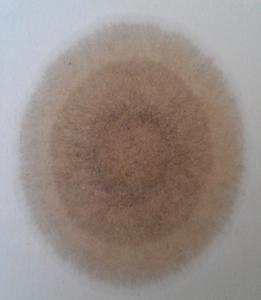

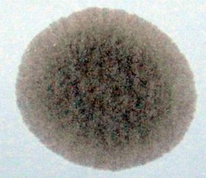

Почему-то характеристики улучшились.
Кмпр=0,9528
Кмд=3,2123
Менял контраст фотографии. Получились более адекватные значения
Кмпр=0,83099
Кмд=2,46479
Залил новое масло, пробежал 600 км, сделал пробу. Капать со щупа отказывается и свежее масло, приходиться касаться щупом листа бумаги.
Мне кажется у меня после 3000 тут http://www.oil-club.ru/forum/topic/5210-kapelnaja-proba-masla/page__view__findpost__p__172171 свежее выглядит, странно.
зы: масло одинаковое, из одной канистры.
зыы картер 8 литров, думал масло должно долго жить.
Изменено пользователем wawanawna
Мне кажется у меня после 3000 тут http://www.oil-club....post__p__172171 свежее выглядит, странно.
C чего вы взяли, что оно выглядит хуже? После цветокоррекции все стало на свои места: после 600 км только формируется ядро пробы, а после 3000 км ядро равно зоне диффузии и с большим количеством загрязнений.

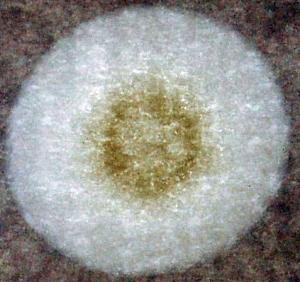

масло экзотика, но вроде пока бодрячком, пробег 2к с копейками
какое-та не сильно простое по базе ?
экзотика в смысле что редкое, без оф. допусков.
А база должно быть кряк, чудес не бывает
Зона диффузии маловата для такого пробега Кмд = 1,81 при среднестатистической для такого пробега в 2000 км равному Кмд = 2,3-2,4. А механичеких примесей для такого пробега - в норме Кмпр = 0,7

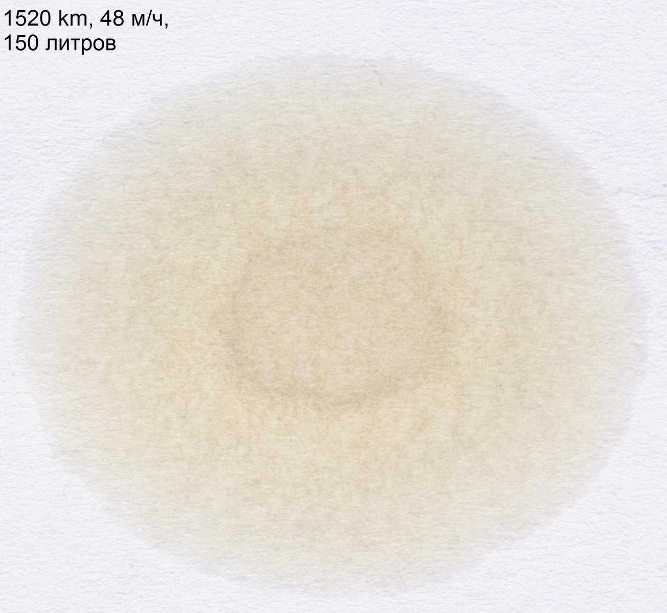

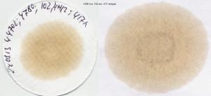

Моя "капельная" история. Масло микс Nissan KLAM2-5W-30(3.2литра) + PCSS-5W-30(1.1литра)
Начиная с 2000км проба сделана на "синей ленте"(слева) и офисной бумаге(справа). (Это к вопросу о читаемости и информативности пробы. У меня получается так.)
