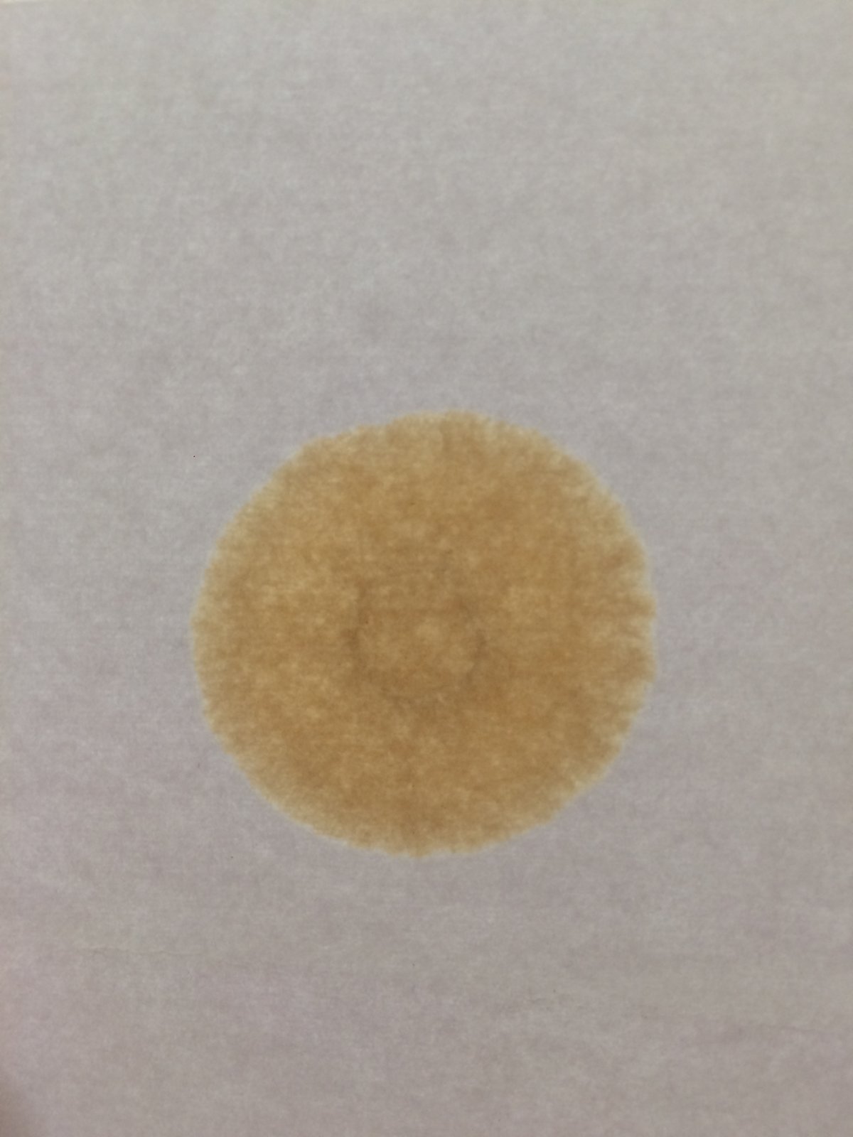

2 часа назад, Евген 48 сказал:
оригинал, пила, и какая то инверсия
На первый взгляд масло еще рабочее, синенькая область еще есть и достаточно большая.
Продолжаем,  Тойота камри 2,5л
0w20 Тойота дилерское, пластик.
Пробег 7 т.км, 200м/ч, средняя ~33 км/ч.
Город трасса 40/60
Период с октября по н/в
 Скан и фото прилагаю, сушка дома 22 часа при комнатной температуре
Планирую поменять через 500 км, купил эдемицу 0w20 (Вьетнам которое в пластике, за 1340р))), докатаю на нем до 10.5 тыс  (гарантийная авто, замена у дилера раз в 10 тыс, но мы то знаем) и на лето залью 0w30 Тойоту (на юга с полной загрузкой  еду), на нем планирую 9 тыс откатить или 250-280 м/ч
Итак, что с текущим маслом? Ядро начало разваливаться? Норм для 0w20, по по-моему.., учитываю зиму

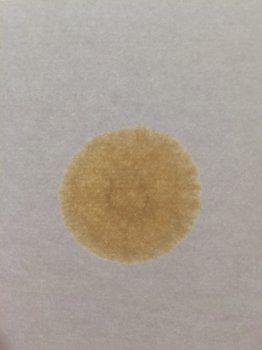

капли на 5,5 тыс тут:
Изменено пользователем kuznets

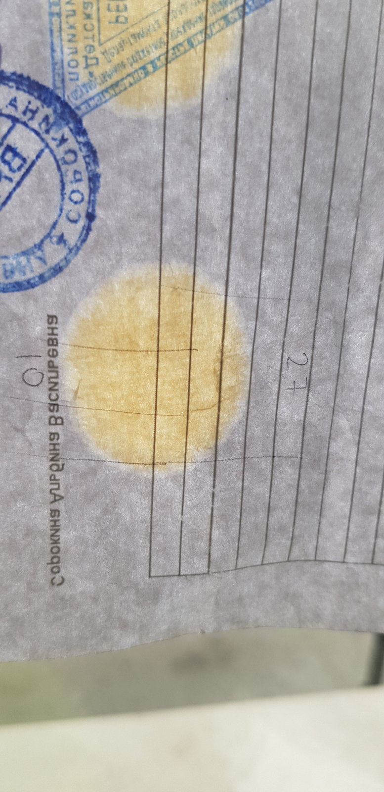

Можно катать? ДС=0,896; Кмд=3,1; Кмпр=0,9.
Моточасов не считаю, но средняя скорость 20 км/ч. Это вывод за несколько поездок. Пробег 6000км. Город 100%. Осень-зима. Зимой -20 -30 градусов. Сейчас катаю его.
Изменено пользователем smold

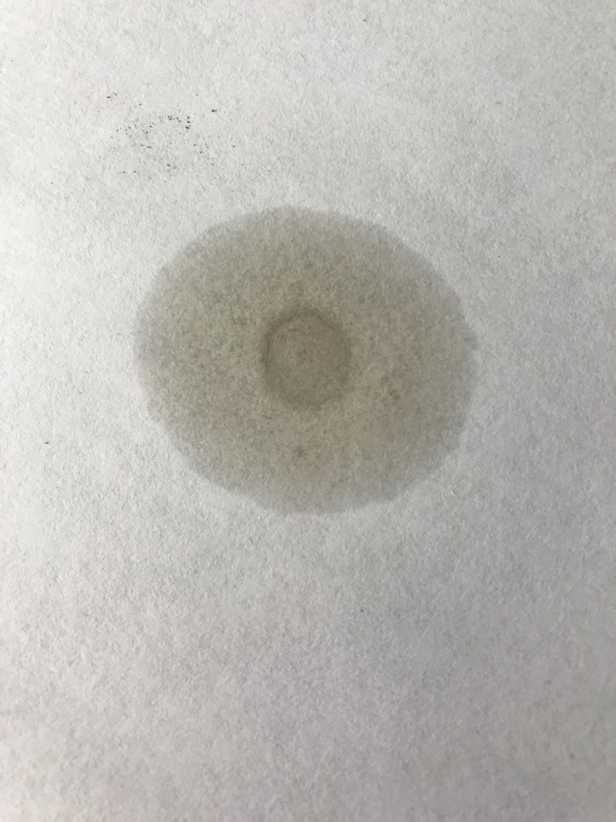

Уважаемое сообщество , прошу прокомментировать каплю . Масло из подписи , пробег на масле 5000 км
Вот капля на 3000 км https://www.oil-club.ru/forum/topic/5210-kapelnye-testy-obschaya/?do=findComment&comment=1340053
30 минут назад, DRON 33 сказал:
DRON 33 Фото на телефон сделано ? , искажения цвета нету , а то у меня телефон желтит , а эндоскоп китайский наоборот в светлые тона баланс белого уводит , и по мото часам сколько ?
1 минуту назад, Projector сказал:
На огрызок
3 минуты назад, Projector сказал:
DRON 33по мото часам сколько ?
Немного , порядка 125 м/ч
DRON 33 как по мне - неплохо выглядит капелька...но дождемся "колдунов и шаманов"!
2 минуты назад, DRON 33 сказал:
тогда ждем следующее фото капли на 200м.ч , по мне так все равно какая то светлая капля даже для 125 м.ч
Только что, Projector сказал:
200 думаю не будет , 150 - 175 скорее всего и замена :)
2 минуты назад, Projector сказал:
Это надеюсь хорошо ?
Только что, DRON 33 сказал:
Почему 200, промываеш что ли?
Спойлер
Как масло с прокладкой уживается?
9 минут назад, DRON 33 сказал:
как всегда есть два варианта ответа , мотор чистый и не убитый , компрессия в норме , топливо сгорает как положено , сажи мало и возможно само топливо хорошего качество , при горении не коптит , второй вариант мало плохое и не моет , так как у него щелочное было не высокое изначально и при добавлении синтолюкса оно упало еще сильнее , что мало вероятно так как в моем миксе щелочное было 5.7 по методу 4739 , казалось бы оно мыть не должно , пару тысяч км и 4месяца  держалось светлым, а на последней тысяче км и двух месяцев эксплуатации потемнело

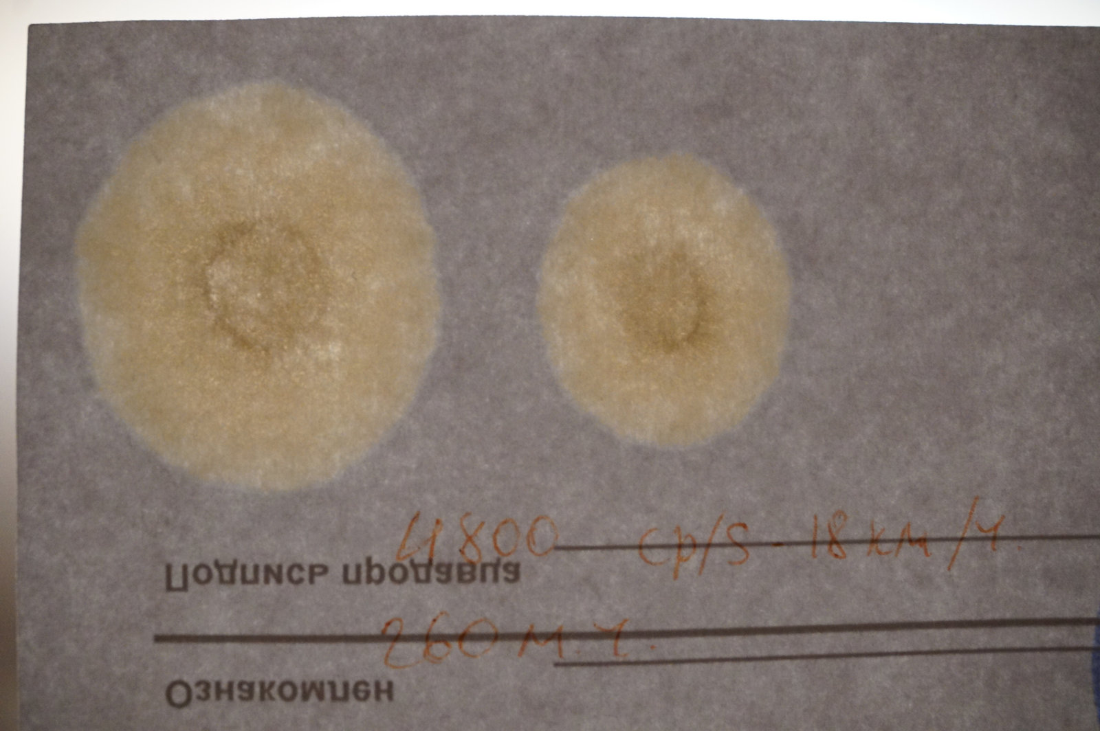

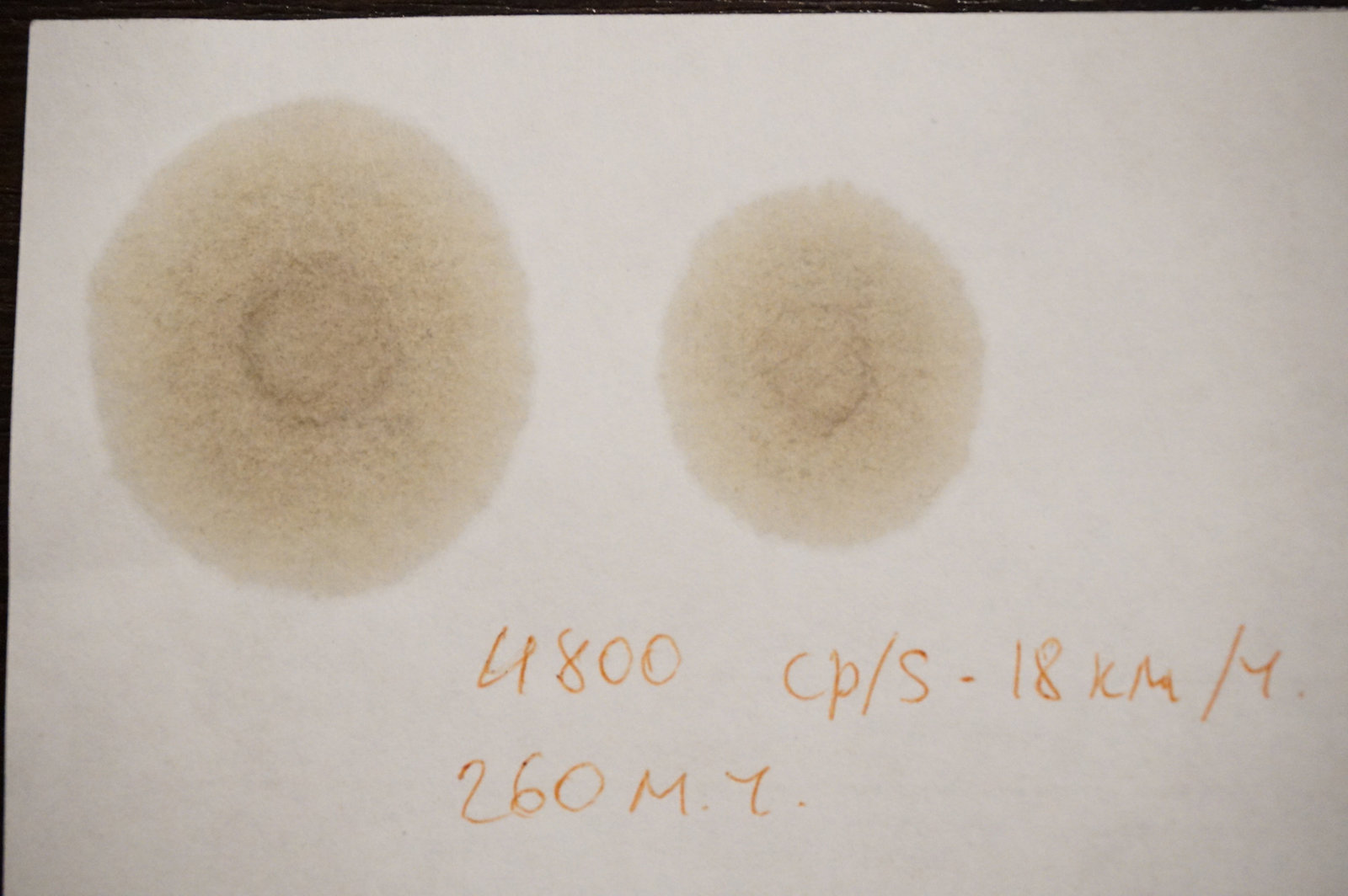

1-я капля удачная, полновесная.
2-я капля для подстраховки, маленькая получилась, кое как стряхнул.
Бумага офисная обычная.
24ч сушка при комнатной t горизонтально, не касаясь поверхности.
Масло: UAZ Motor Oil Premium 5W-40
4800 км, 90% город, зима (ноябрь-апрель), ППП почти всегда, ср.ск. 18 км/ч, 260м/часов, ~430л бенза
1.2 TSI EA211 CJZA
Общий пробег: 113555 км
