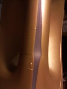

Также обратил внимание что соответствия форда с канистры пропали но на сайте лукойла они есть (для сравнения скидываю канистру 14 года)

А само масло нормальное было ? я просто пока не вскрывал взял про запас а по хорошему надо отлить немного и в морозилку закинуть, хотя если подтвердят что это просто брак канистры то скорее всего всё нормально.
Это вообще в генератор масло. Ещё не заливал.
В соответствиях и одобрениях Ford 913 D
Изменено пользователем Азат Д
