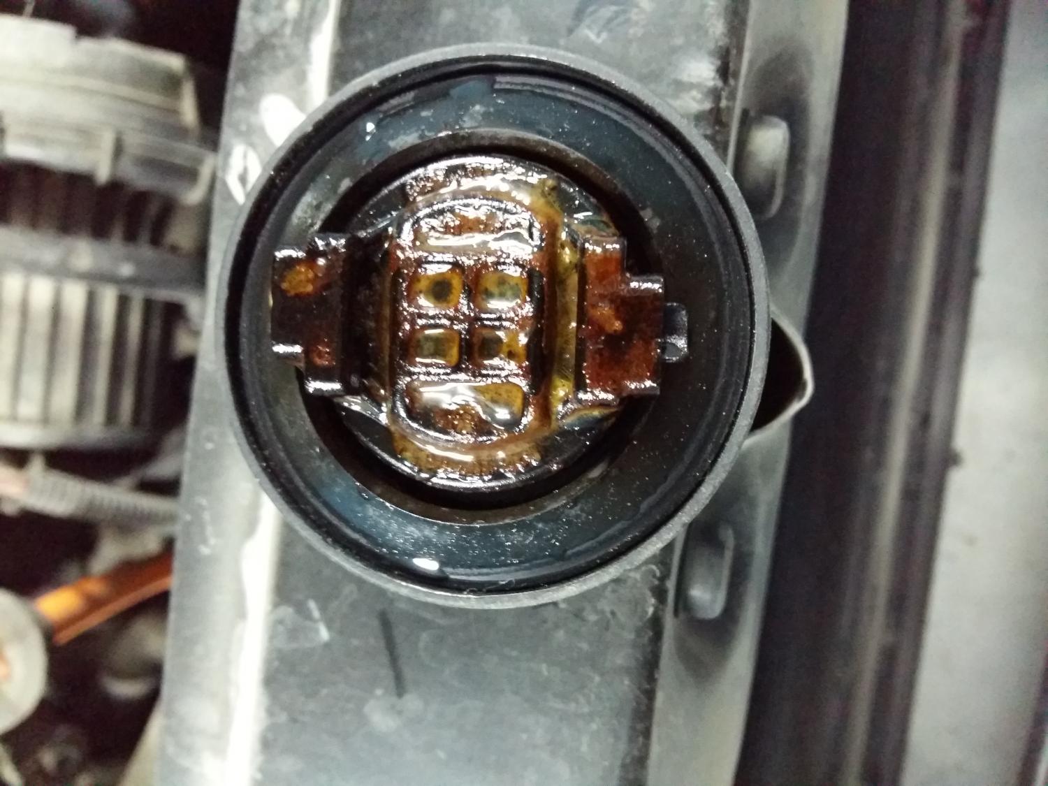

Менял масло в марте 2016г. Первые 2 года заливали Shell. Потом перевели на Castrol, ссылаясь на рекомендации производителя. Хотя мне Шел больше нравился. Я последние год обратил внимание на детонацию двигателя. На Т.О. спросил мастера, сказал у кого-то есть, у кого-то нет, причины искали не нашли. Хре..нь какую-то сказал,  ИМХО. До этого периодически заглядывал в маслозаливное отверстие (последний раз где-то пол года назад) - всё чисто было.
После увиденного думаю как быть. В принципе ОД доверяю(л). Знакомые кто на чем ездит. Думаю промыть и какое масло залить. Машина 2 дня в гараже стоит без надобности, завтра на работу ехать, а мне её запускать страшно. Какие советы предложите, буду благодарен.

по мне, так на 504м допуске катать 15000км это слишком, посмотрите анализы - не живут они столько (за редким исключением)
а шелл-то наверное не 504й был.. вот вам и все объяснение! Дилер давно уже для бензина советует именно 502й. Детонация - очень плохо. Я бы мыл промывкой и катался на дешевом высокощелочном масле с заменой каждые 5000.

Масло непричем тут. Это замечательный 1.6 BSE такой. У них у всех сметанка на крышке какое масло ни лей! И скоро у вас будет масложор в 4-м цилиндре, готовьтесь.
перегородки поршневых колец?
https://www.drive2.ru/b/454548003600992076/
далеко не единичный случай. Пару лет форумы на этот счет просматриваю, т.к. в семье аналогичный двигатель. Масложор пока не криминальный, но сценарий один - 3 и/или 4 цилиндры, свеча(и) в нагаре. Скорее всего не хватает производительности помпы, идет локальный перегрев на ХХ и малых оборотах. У многих к 100 тыс требуется замена колец.
Сметана под крышкой это влияние паров воды на масло, является нормой, можно встретить на многих маслах. А 504/507 нужно при тяжелых режимах почаще менять, например раз в 7500км, было бы по красивее чем 1год и 13000км. :)
