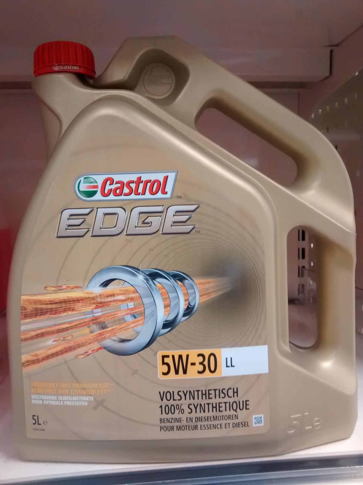

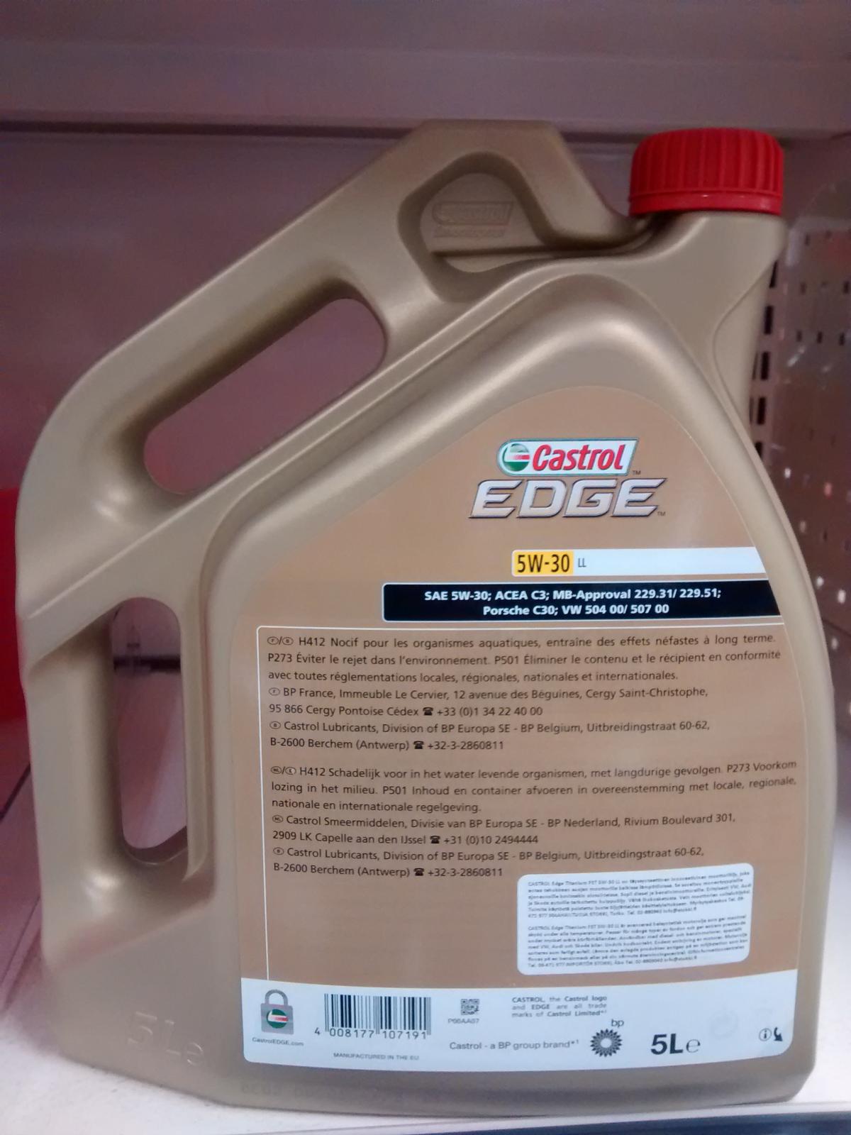

Вопрос по поводу сабжевого масла (Castrol EDGE FST 5W-30): это среднезольник? В масле присутствуют следующие спецификации:
ACEA C3
MB 229.31/229.51
BMW Longlife-04
Porsche C30
VW 504 00/507 00
Где ACEA C3 предполагает малозольное масло (зольность <= 0.8 %)
А Porsche C30 предполагает среднезольное масло (зольность <= 1.5 %)
Данные взяты с Любрмзола https://www.lubrizol.com/apps/relperftool/pc.html . Самое интересное, что полнозольники по последней ревизии ACEA A3 могут максимум иметь 1.6 % зольность, другими словами из-за Porsche C30 это масло приближается к полнозольнику.
Мысли по этому поводу?
torcon,
@uamade, если в масле A3/B4 есть стандарт ACEA C3 то зольность этого масла <0.8
Последняя рецептура этого масла не содержит A3/B4. Список который я привел выше - полный, других спецификаций это масло не имеет (данные за 2015 год)
@uamade, да в последних версиях ACEA стандарты A3/B4 и С3 не могут существовать одновременно.
Угу, странно что в этом масле совмещена малозольность C3 с почти полнозольностью C30.
