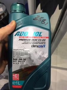

Подскажите, это уже новые канистры или мне попалась подделка?
Изменено пользователем empty
Да, это у Вас Addinol в новых канистрах.
