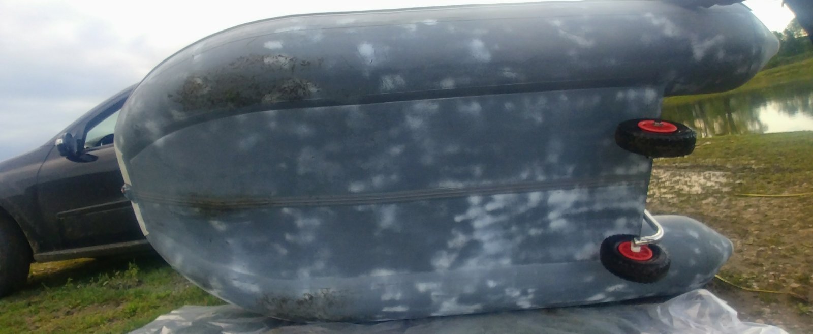

Вчера обкатал на реке и в речных затонах лодку и винт обработанный. ....
Фокус не удался, факир был пьян.
А если конкретней - лодка идёт, как будто её держат за хвост, движок трудится, обороты свои не "догоняет", в скорости потерял где то 5 км/час. Вместо родного обработанного винта поставил с шагом 9(его допиливал по аэродинамике крыла и покрыл нанокерамикой), лодка слегка ожила(отбил 2-3 км.). Ну правда был хорошо загружен - 2чел. по 70 кг. и шмурдяка 40 =/- кг.
В общем конструкторы не дураки, если б было ВАУ, это бы давно использовали. Как я понимаю аэро/гидро сопротивление в несмачиваемом слое гораздо больше чем просто у смачиваемой поверхности(днище лодки после обработки приобрело эффект листа лотоса-вода просто слетает, но при этом как "наждачная шкурка).

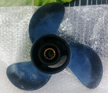

Это после покатушек:
гидрофобка на винте после 6 м\ч в местах кавитации "стёрлась" до краски
на днище лодки пока стоит.

3 часа назад, Aleksszlat сказал:
Может еще вода кислотная? А то я как-то смотрел разницу между проточными и стоячими водоемами и в стоячих гидрофобка стиралась быстрее, чем в проточках. Но это личное наблюдение. Может и у вас что-то похожее?
