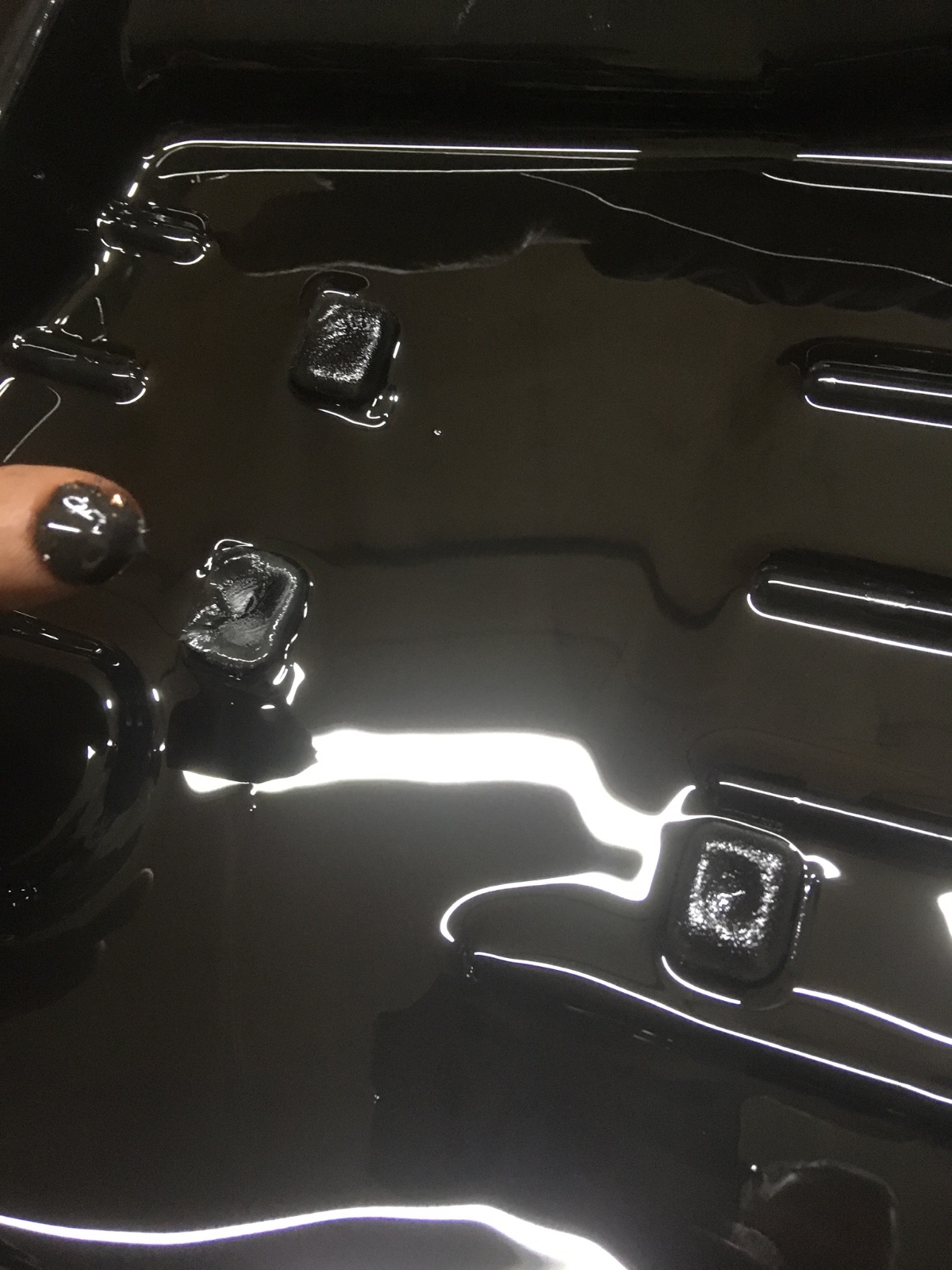

Ollja , вам для спокойствия, фото атф-ки, слитой с моей машины, пробег 260 тыс, у меня последние 70, АТФ меняю частично, каждые 12-15 тыщ, ну вот такой я маньяк. На щупе и стенках после бултыхания  розовая, а в банке черная, это совершенно нормально.
1 час назад, skorp777 сказал:
Успокаивает). А с фильтром вы как, меняете?
52 минуты назад, Ollja сказал:
Частичная замена ATF с фильтром:
Купить 4 литра Toyota ATF WS, №  08886-02305,
прокладку пробки поддона КПП № 90430-18008,
фильтр АКПП Masuma   MFT1031,
прокладку поддона № 3516821011.
Слить 4 литра масла, снять поддон, помыть и почистить магниты, заменить фильтр и прокладку поддона, поставить поддон, залить свежее масло.
Через по-часа езды проверить и долить масло при необходимости.
