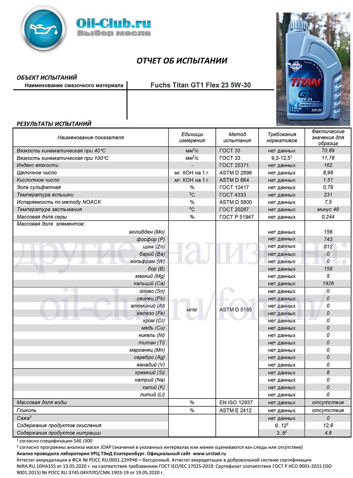

Вскрытие масла в лаборатории УРЦТЭиД:

1) Вязкость при 40С и 100С высокая, индекс вязкости низкий 162 - крепкое масло, защита от износа вязкостью, в теории немного полимерного загустителя при прочих равных.
2) Щелочное число = 8,98мгКОН - для среднезольника выше среднего. Достаточные моющие нейтрализующие свойства. Интервалы смены в бензиновых моторах 7500км, в дизелях примерно 10000км, применительно к тяжелым условиям эксплуатации, дальше уже зависит от конкретного мотора.
3) Зольность сульфатная = 0,79% - укладывается в требования стандарта ACEA C3. Это действительно среднезольник сберегающий сажевые фильтры и катализаторы.
4) У масла неплохая термостабильность судя по высокой вспышке 231С и низкой испаряемости масс 7,5%. Должно быть стабильным на угар, оставлять меньше отложений, меньше окислятся в зоне поршневых колец итд.
5) Температура застывания -48С - отличная.
6) Сера = 0,244% - обычное содержание для этой рецептуры.
7) Пакет присадок Chevron Oronite. Обильно сдобрен органическим молибденом - это придаст небольшую экономию и тишину работы двигателя. Противоизносные присадки на основе фосфора и цинка. Дисперсанты на основе бора - удерживают загрязнения и позволяют избавиться от них при сливе. Моющие нейтрализующие присадки на основе кальция.
ИК спектр Фурье говорит о том, что масло на гидрокрекинге VHVI.
Вывод: Fuchs как всегда держит марку - масло точно смешано, все параметры в норме. По вязкости это крепкое 5W-30. У него хорошая температура застывания. Неплохие высокотемпературные характеристики. Интересный пакет присадок с молибденом. Минус один - цена чуть дороговата.

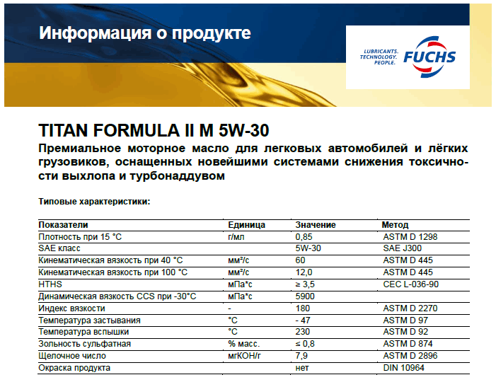

Со слов представителя ООО "ФУКС ОЙЛ" теперь вместо масла с допуском MB 229.52 TITAN GT1 FLEX 23 5W-30 на российском рынке в качестве аналога будет реализовываться масло TITAN FORMULA II M 5W-30
Кто-то уже делал анализы данного масла? Заранее спасибо!
titan_formula_ii_m_5w-30_ru_2022.pdf

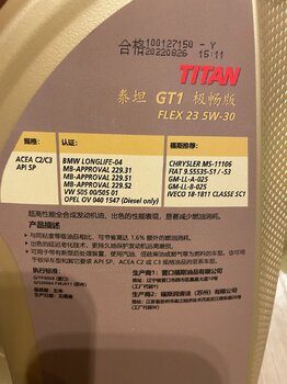

Сегодня заказал себе старый вариант, а пришло в упакове ниже. Сверху штрих код. Посылает на китайский сайт. В накладной - произведено в Китае. Задам вопрос продавцу прежде чем заливать, но может кто уже сталкивался?
Изменено пользователем g00dwinru
