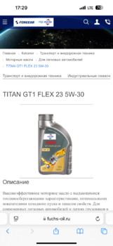

Вот новая баночка. Сегодня заказал. Прожарю как будет время.
Вопрос . В чём разница между Flex и Pro если в паре слов?
Спасибо

Добрый день. Два вопроса, если можно. На фото это же то же самое масло, но в новой упаковке? И второй вопрос. Есть ли смысл переходить на этот фукс с Zic top ls 5w30? Двигатель ссангйонг 2.2л дизель, со всеми фильтрами и экологией.
