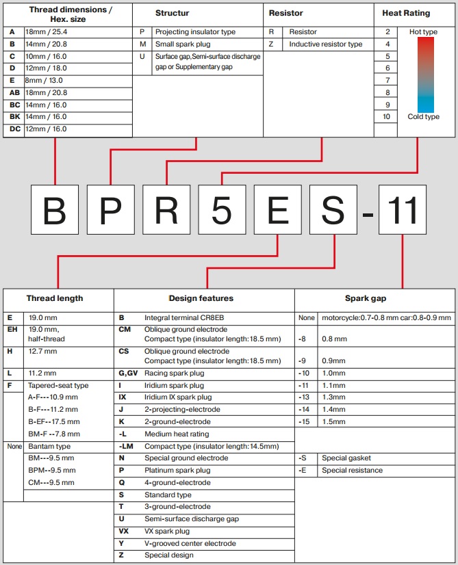

помогите с вопросом:
есть свеча NGK BKR5E-11 (Stock No.: 6953), а есть NGK BKR5ES-11 (Stock No.: 2382), по маркировке S - это standart в Design features, а если ее нет... то что тогда? в чем отличие?
по каталогу мне выдает без S,
замена как без S, так и с S идет свеча V-line 33 (Stock No.: 1662), т.е. замена на улучшенную одну и ту же, что-то не пойму никак...
есть свеча NGK BKR5E-11, а есть NGK BKR5ES-11, по маркировке S - это standart в Design features, а если ее нет... то что тогда? в чем отличие?
Без буквы "S" идёт центральный электрод с V-образной насечкой, например серии "V-Line"
ага, уже нашел))) в pdf-ке с сайта, писал уже ответ сам себе, но ты вперед ответил)))

походу нашел разницу... это разница заключается в форме центрального электрода, у S она самая простая плоская поверхность, а у "без S" она V-образная, по сути - V-line 33 (Stock No.: 1662) почти 100% аналог "без S".
а V-line 33 (Stock No.: 1662) - за счет своей канавки как я понял сама выбирает с какой стороны зажечь искру, в зависимости от ее положения и смеси, т.е. она зажигает с той стороны, с которой объема больше, тем самым "распостраняя" вспышку по всей камере сгорания и мне кажется - это чисто маркетинговый ход)))))
