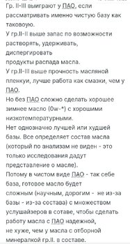

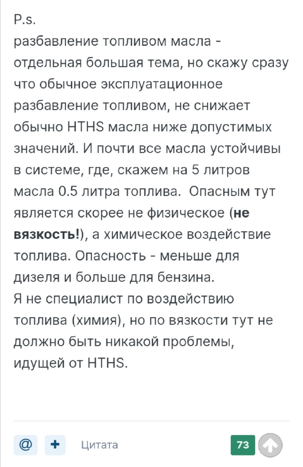

Первый скрин от SAE20 про базы (совсем немного инфы), а второй про топливо в масле (тоже немного про HTHS и про вред). Всё, что есть :pardon:
Вот кстати эти слова можно проверить, взять свежее масло протестировать hths и разбавить бензином на 5% протестировать hths. Цена вопроса 5 штук. Прямовпрысковым должно быть интересно.
2 часа назад, torcon сказал:
Нельзя. Там о другом:
- не снижает hths ниже допустимых значений (кто знает каких?);
- не вызывает проблем, идущих от hths.
«Скользкий тип»:D

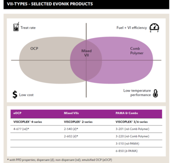

Я ранее писал, что в серии VR2 у меня используется высокотехнологичная звездочка VISCOPLEX от EVONIK
automotive-brochure-v9-interactive.pdf
Какой я использую SSI  и какой %, по понятным коммерческим причинам, в серии VR2 я не назову, он ТОП и в минимальных %, значительно меньше, чем у наших конкурентов, в других сериях без проблем могу назвать, т.к. они типовые, но серия VR2 - это эксклюзивная рецептура за которую мы платим деньги и которая под каждый продукт разрабатывается и тестируется моими технологами в их лаборатории в течение 6 месяцев. Более того, специалисты из EVONIK нам сами подобрали и рекомендовали необходимый SSI и % его применения, исходя из представленных им на рассмотрение  данных по рецептуре. Поэтому я сразу согласился на прохождение данного теста, как только о нем объявил Даниил.

Ну в 0w20 мало загустителя, поэтому ожидалось что эта вязкость мало просадится. Давайте протестим Extreme 5w40 или 0w50 вот тогда и посмотрим на сколько крут загуститель :)
