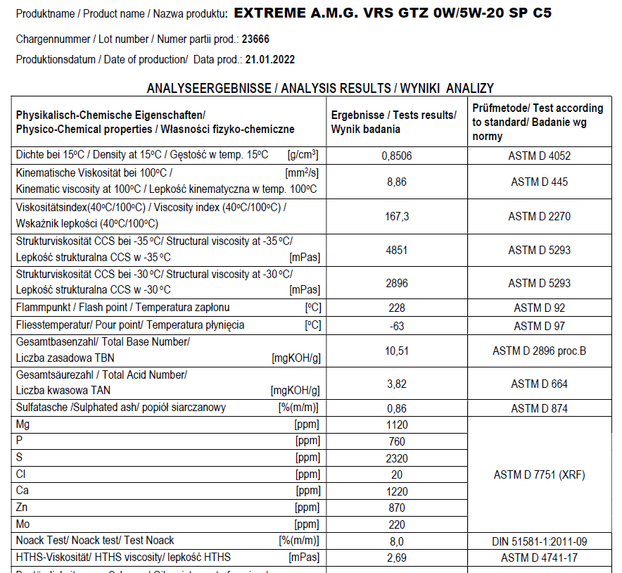

Extreme A.M.G. VR2 0W-20 GTE свежее Shear Stability
Extreme A.M.G. VR2 0W-20 GTE свежее Shear Stability Test за анализ спасибо Bonker.
Масло закупал в емексе у поставщика ORLF по цене 988р.
Масло заявлено как: API SP; ACEA C5; ILSAC GF-6A, MB 229.71; BMW LL-17FE+; VOLVO VCC RBSO-2AE; Dexos 1 gen 2;  FORD WSS-M2C952-A1.
Vermilion88 оно умрет у тебя за 10 тыс км. Не смотря на крепкий полимерный загуститель, и высокое щелочное число - оно очень быстро теряет нейтрализующие свойства. Особенность этого масла...
 3uz-fe двигатель потребляющий много топлива, сработает это щелочное очень быстро.
Пример езды на таком масле в более щадящей крете. за 9500км и 265мч.
https://www.oil-club.ru/forum/topic/48884-extreme-amg-vr2-0w-20-gte-new-2021-otrabotka-na-hyundai-creta-posle-0-450-7400-9530km/
так вот у тебя на 3uz-fe все будет гораздо хуже.
Дешевый Wolf целесообразнее на 5000км. Extreme я бы советовал на 7500км, не более. И то при условии высокой средней скорости в Москве 30-40км.ч, если у тебя 20км.ч, то только 5000км.

В лаборатории, к сожалению, протестированный образец уже утилизировали. С декабря у данного продукта будет новое название. Поставка запланирована на январь, вот тогда еще раз и перепроверим рецептуру данного масла, хотя мне сложно понять, на каком этапе могла произойти теоретическая ошибка:
- первичное измерения вязкости
- прогон масла в насос форсунке Бош в 30 циклов
- вторичное измерение вязкости :unknw:
Отправим на SS еще одно 0w20, но уже под допуск 508/509:mail1:
Bonker давайте порассуждаем, все Extreme показали минимальную сработку вязкости. Значит Extreme 0W-20 тоже самое - минимальная сработка, в нем тем более меньше загустителя чем в 5W-30 0W-40 и 5W-40. Просто цифра сработки 0,025 сантистока на столько мала, что эту разницу вам даст два измерения вязкости на визкозиметре у одного и того же масла(!). Без всяких прогонов 90 циклов(!). Цифра может быть не 0,025 а 0,1, или 0,05. По сути это не должно иметь значения для восприятия обычного пользователя. Какая разница 0,025 или 0,1 сантистока? Все равно это очень мало!
А искажение измерения запросто может быть, потому что Кехлер нужно промывать от предыдущего масла. Если его не промыть полностью, всю систему трубок, предыдущее масло повлияет на вязкость после прогона. Допустим до этого было масло 5W-30 погуще, вязкости 10 при 100С, его осталось немного но оно повлияет на следующее масло. Заливаем 0W-20 вязкости 8,6, прогоняем 90 циклов, оно смешивается с остатками предыдущего 5W-30. Масло просаживается с 8.6 до 8.0, НО предыдущее масло повышает вязкость до 8,6. Вуаля сработка ноль. :)

Для базы знаний. Измерил SS при 30 циклах
Исходная вязкость 8,86, а стало 8,858.
Просадка 0,002 cst :)
