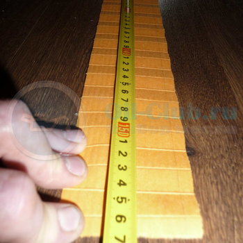

Экспертизы масляных фильтров:

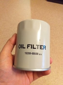

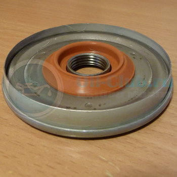

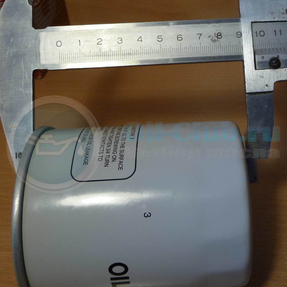

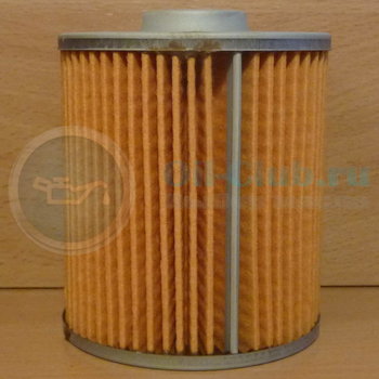

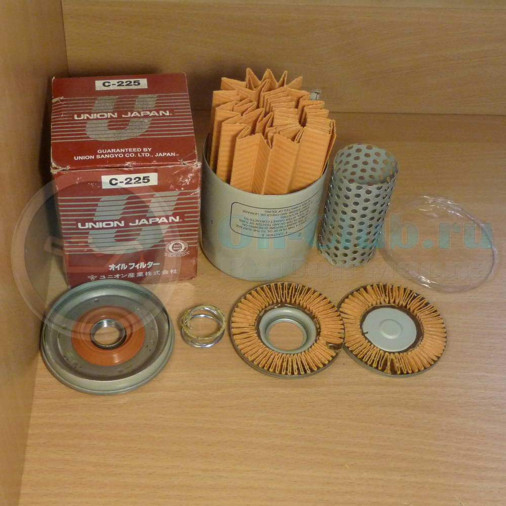

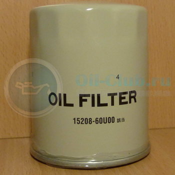

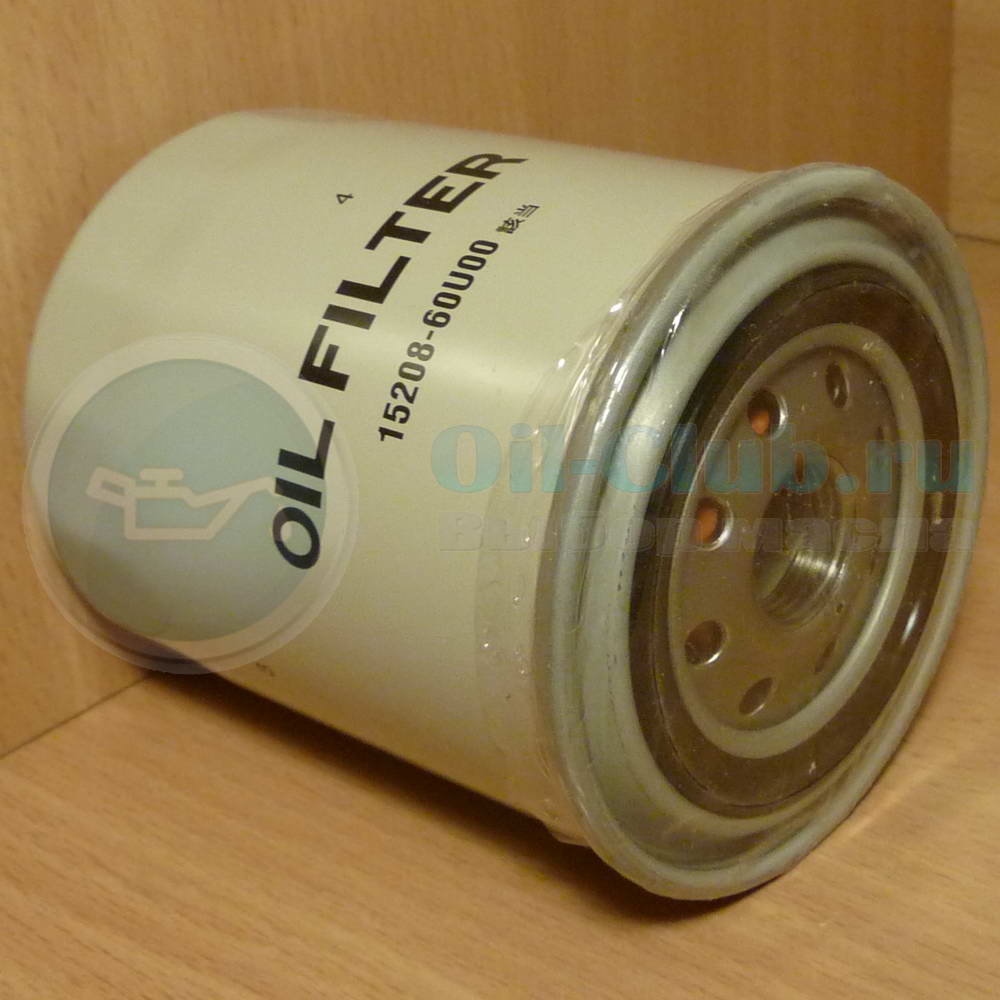

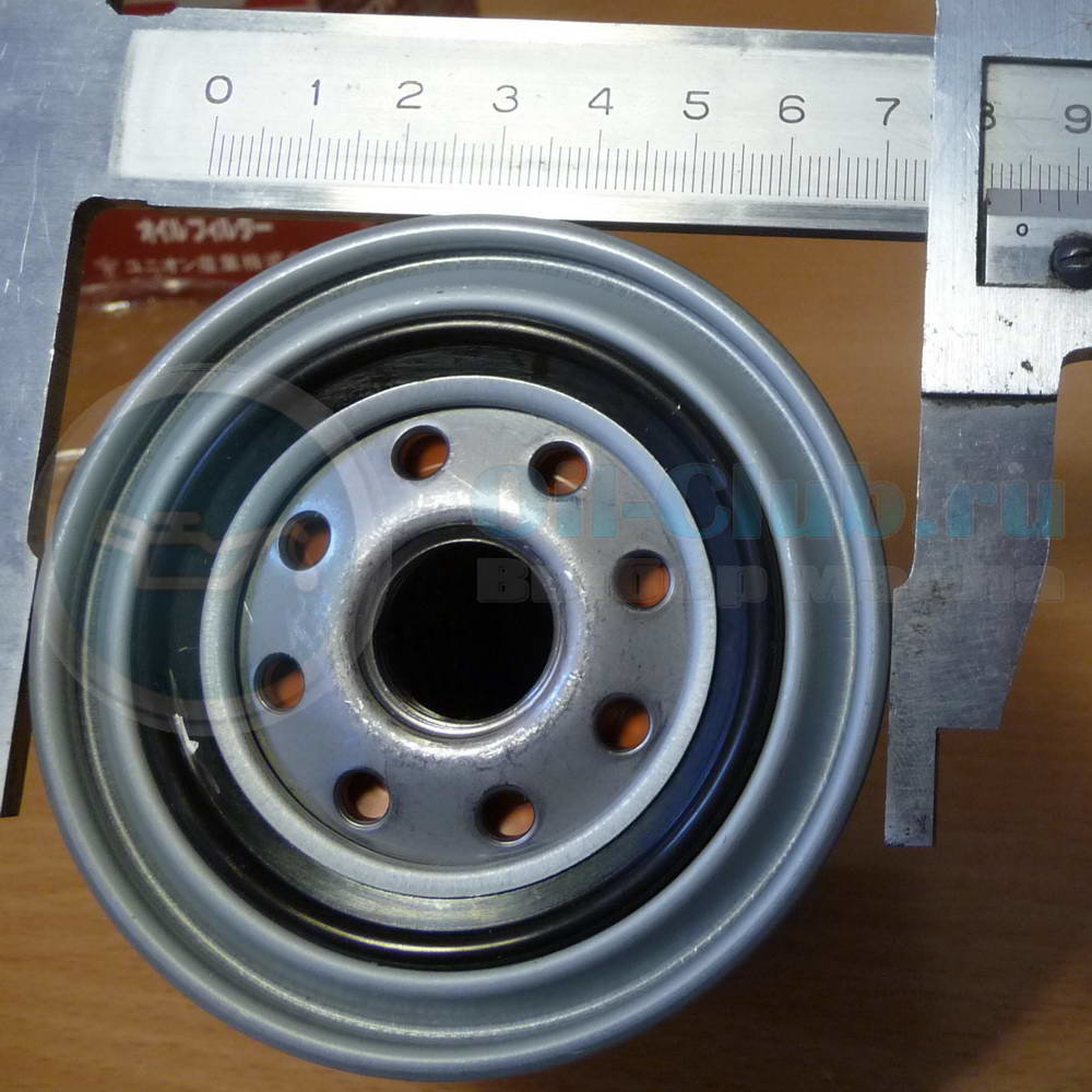

Union C225 - пилил Ermito

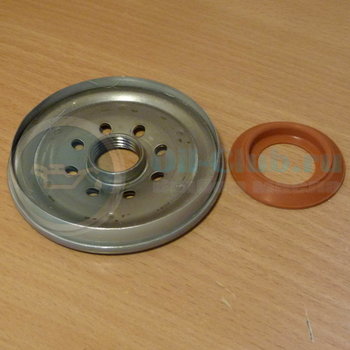

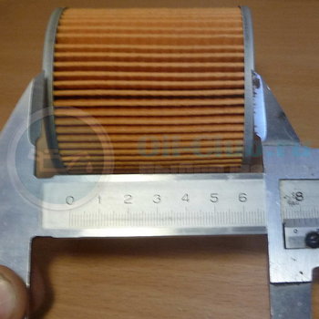

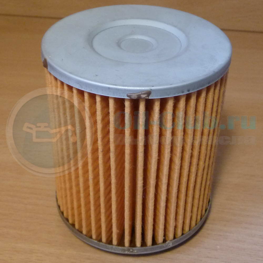

FenixDv я у Ermito заказал анализ внутрянки. Будем посмотреть.

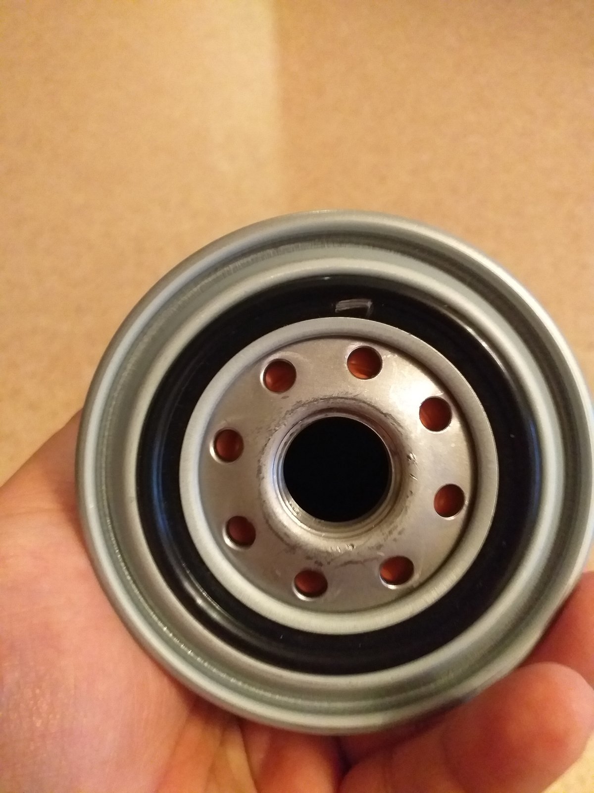

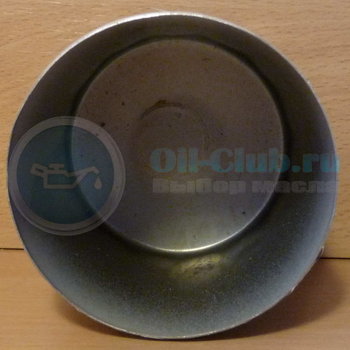

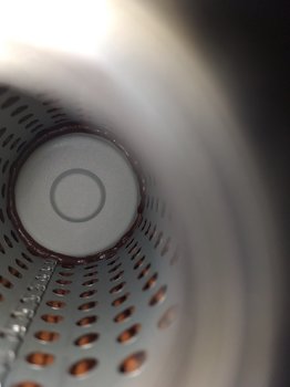

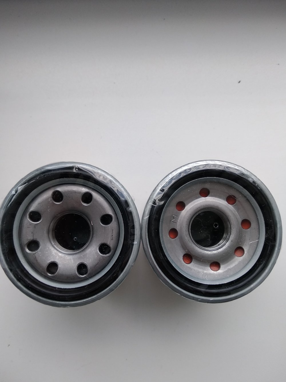

Пришел ко мне фильтр Union C225, заказывал в Автодоке.  Чё удивило, так это отсутствие байпасного клапана :shok:
При нажатии отвёрткой на дно фильтра внутрянка стала пружинить , как будто там все таки есть пружина .. такого ещё я не встречал :unknw:
Вот нашел картинку с фильтром в разрезе . Все таки пружина там есть, она упирается в стенку корпуса фильтра и дном фэ

fareastwood , на многих Ниссанах перепускной установлен в двигателе.
Но вот что странно: C225 должен иметь перепускной  - http://www.jsfilter.jp/catalogue/filter/28787/C225J
А вот указанный на корпусе ОЕМ номер 15208-60U00 - его не имеет, тут верно.
 Однако аналогом ему является 207-й - http://www.jsfilter.jp/catalogue/filter/28773/C207J#NISSAN/1520860U00
konung осталось дождаться его вскрытия нашим штатным фильтрологоанатомом Ermito

Нормальный фильтр. Штора толстая, противодренажный клапан не плохой. Спасибо :good3:
