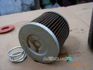

Union C225 - пилил Ermito
Union 90915-03001 или в простонародье С110 Made in Japan вскрыт.
Корпус очень жесткий - трудно распилить было. Прямо не знаю нужна ли фильтру такая крепкость.
Фильтрующий материал плотный, но на разгиб пальцем рвется - хрупок тоесть. Часто аккуратно все уложено.
Катушка до боли знакома, такая конструкция катушки встречается чаще всего, почти на всех вскрытых нами фильтрах, такие катушки.
Если посмотреть 4ую закладку этой темы там вскрыт Micro - так вот полная копия конструкции катушки - такое ощущение что на одном заводе делали, либо технологии где то в одном месте куплены..
Очень мягкий силиконовый противодренажный клапан - форма правильная нет изгибов, не замят.
Никогда ранее не вскрывал фильтра с прижимающей пружиной. Удивило ведь пластина дешевле в производстве должна быть.
В целом фильтр как фильтр - огрехов качества не замечено, если выбор будет между Micro или Union берите то что дешевле - ибо нутро одинаковое практически.
