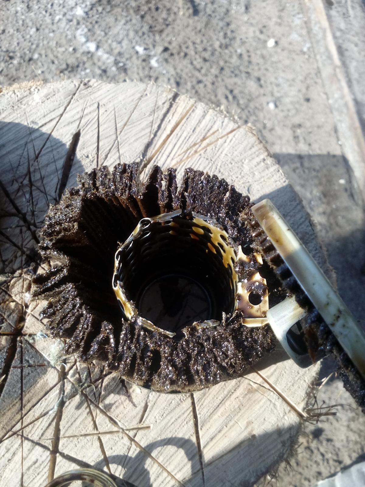

Union C225 - пилил Ermito
Катал фильтр Union в точ такой же упаковке как у  @Zamok, только с-110. Всё нормально было, не сопливил и маслёнка гасла моментально в холода. Фильтр тяжёлый, видимо из за того что метал корпуса "толстый".
Изменено пользователем tandashka
@Dumus, я ведь летом на нем катал, все нормально чисто. Лампы масленки у меня нет, при проблемах масленка должна высвечиваться на ЖК экране, при заводке авто масленка ни разу не горела за все время эксплуатации мной этого авто.
@Zamok, просто я смотрю, кто ставил из последних - положительные отзывы, а сам фильтр дешёвый, у нас можно взять за 150 рублей.
на лето смело ставить можно, зимой выдавил масло из под резинки и это в Астрахани,где морозы  -25 это уже редкость в основном максимально -17-20 ниже нуля... представляете ,что будет в северной части....
Изменено пользователем наиль

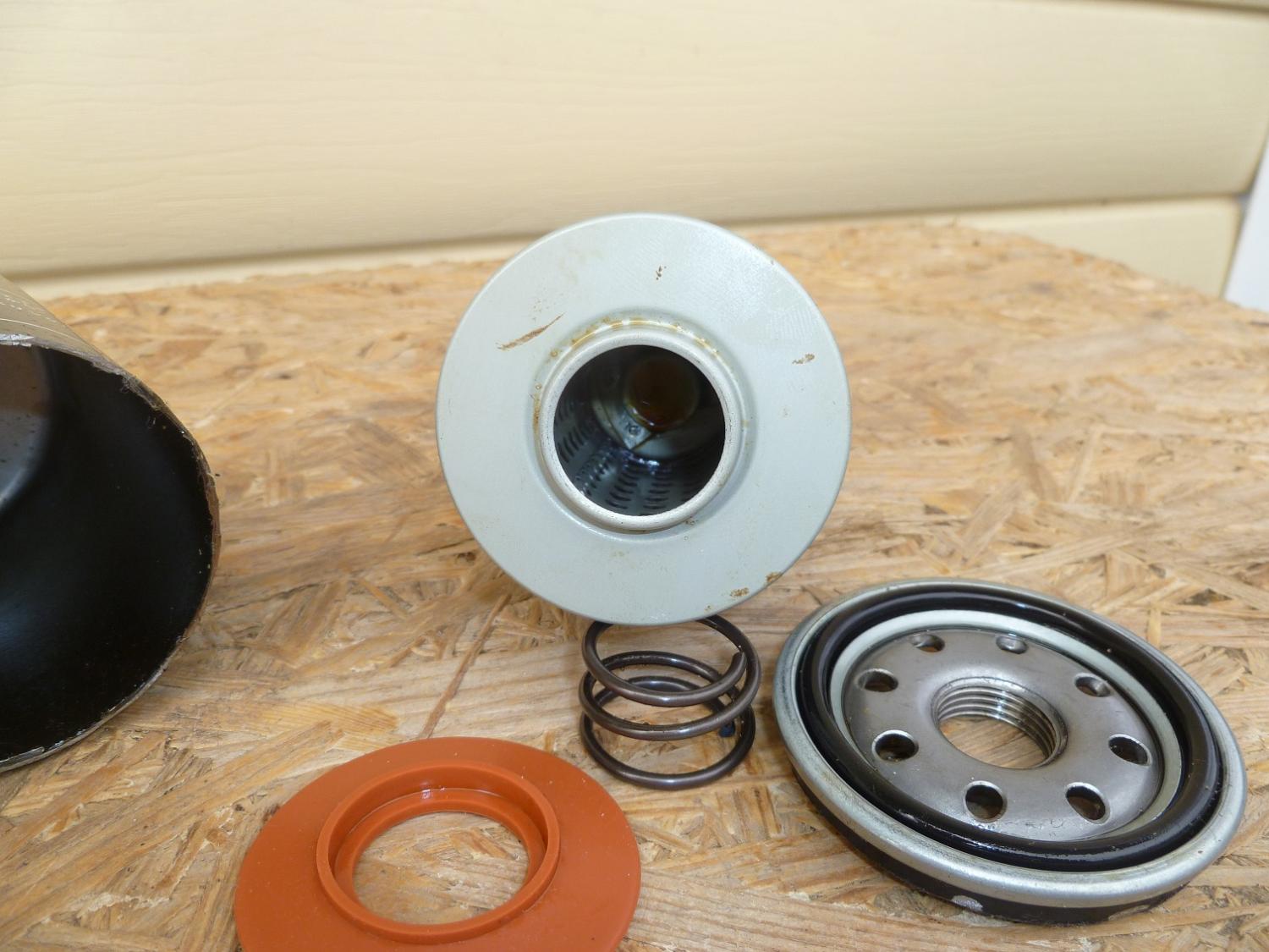

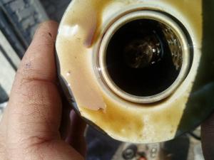

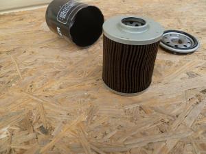

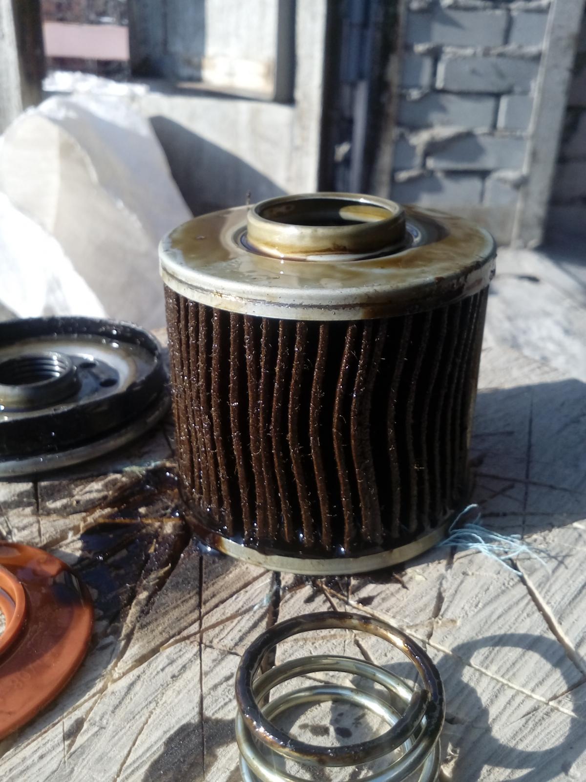

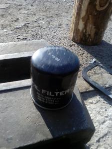

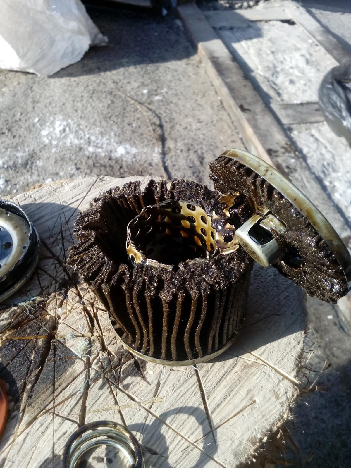

Распилил Union C123
Корпус фильтра толстый слабо поддается деформации, внутри следы краски (много)
Антидренажный клапан сделан из резины, по началу показался жестким и был отправлен на заморозку в морозилку, эластичности не потерял гнулся так же как при комнатной температуре. Фильтрующая катушка занимает все место в корпусе и снизу поджата упругой пружинкой.
Фильтрующий элемент уложен неравномерно (где-то чаще где то реже) и его повело за 4+ тыка пробега. Прижимная резника по форме и материалам аналогична другим резинкам пиленых мной фильтров, почему у некоторых в мороз они подтекают для меня остается загадкой предпосылок к этому я не заметил. При одинаковых ценах выбрал бы другой бренд так как этот фильтр ни чем не зацепил. Размер фильтрующего элемента не считал, на разрыв не пробовал - если кому нужно сделаю (пока еще не выкинул).
Если не затруднит - площадь ФЭ посчитай и давление перепускного клапана. В целом я смотрю, косяков не выявлено.
@Dumus, фотки нужны будут или слов достаточно?
@Zamok, цифр достаточно )
@Dumus, Фильтрующий материал бумага, размоченный и срезанный с катушки в ленту рвется рукой те не для лонглайф.
Размеры шторы 137см*6см=822см2, толщина фильтрующей бумаги 0.4 мм.
Давление открытия перепускного измерять было не чем, но по нажатию пальцем что то в районе 1-1.4 бара те клапан не слабый и не тугой - нечто среднее.
За ту цену что за него сейчас просят, думаю нормальный вариант.

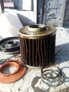

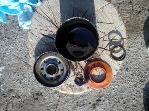

Распилил фильтр union c 170 (аналог c 110 vic), отъездил на нем 5000 км летом на profix 5w30. Вскрытие показало что цена-качество оптимально для этого фильтра! Понравилось: металл довольно толстый,деформировать сложно,внутри чистый, без ржавчины и следов герметика, туба с нормальными полноценными отверстиями,а не "рыбей чешуя", резинка клапана очень упругая, не смотря на то что было довольно холодно и фильтр уже полгода лежал. Катушка немного неравномерно уложена, слегка деформировалась, но думаю это не критично, бумага показалась довольно плотной, по крайней мери пальцами порвать её было проблематично. В целом фильтр понравился, весь период эксплуатации на этом фильтре масленка мгновенно гасла при запуске. Интересно, что на фильтре только оригинальные номера тойоты. Вроде как эти фильтра неродивые продавцы выдают как оригинальные фильтры) А так ни на фильтре ни на упаковке производитель не указан, только слово "japan". Интернет говорит что производитель Малайзия.
