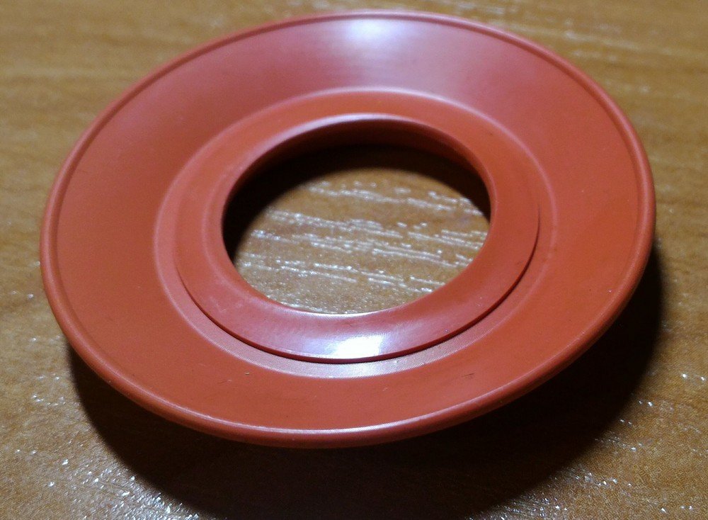

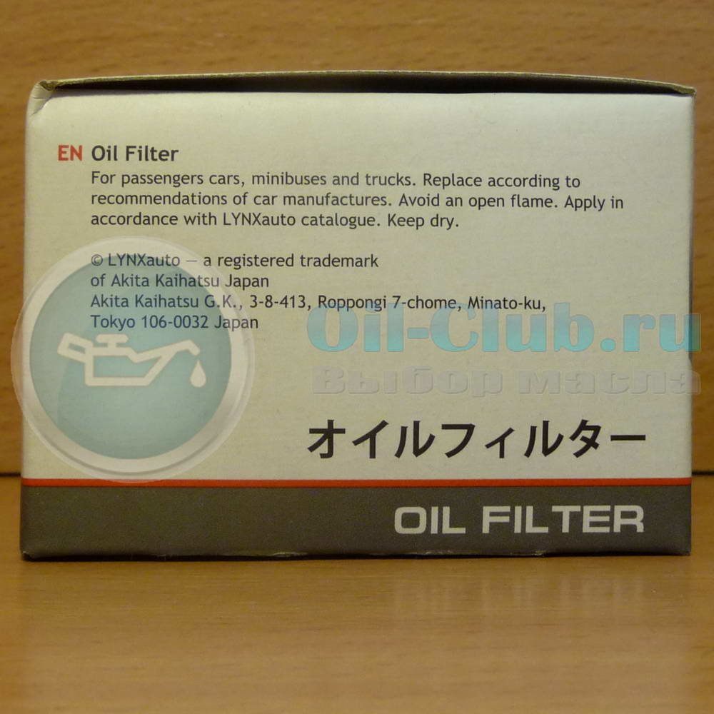

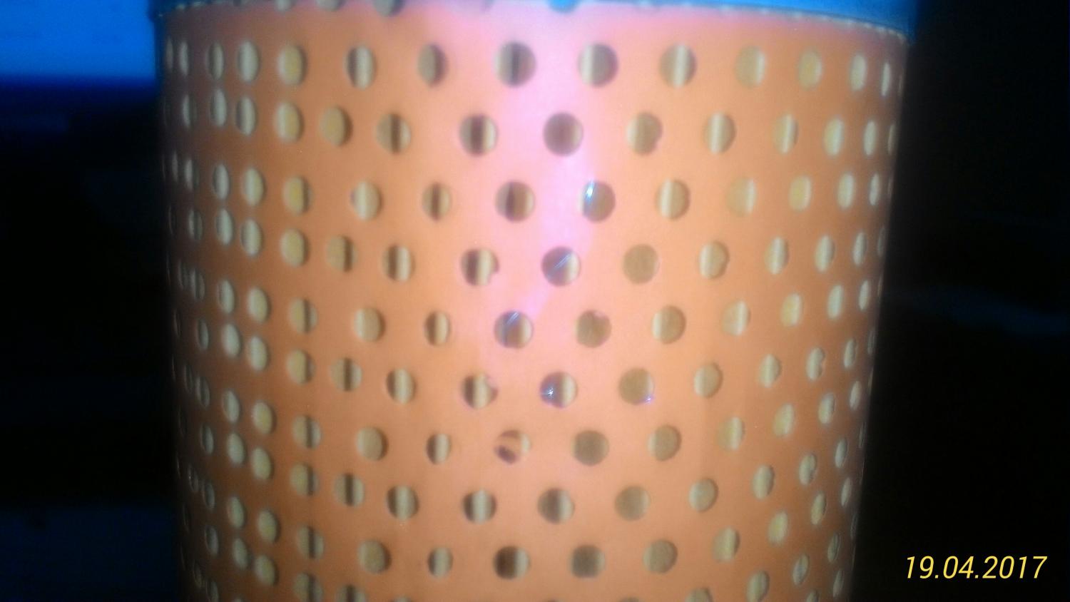

19 апреля 20179 г LYNX-1109 Фильтр - картридж на BMW Коробка внешне сильно отличается от "современных" (может старого образца?). И производитель не NKN, а сама Акита Кайхатсу, которой принадлежит товарный знак Линксауто. На коробке указан аналог фильтра от MANNa, а поле с номером оригинала не заполнено. Указаны серии, кузова и г.в. авто на которые ставится. Внутри коробки фильтр и пакетик с 2-мя шайбами и 2-мя резиновыми кольцами. Фильтр изготовлен не сильно аккуратно. Особенно впечатлила металлическая проволока под топорщащейся над ней оранжевой бумажкой (на фото видно). Уплотнительные резинки с торцов фильтра выполнены из дубоватой резины, после надавливания пальцем сохраняют деформацию несколько минут, первоначальную (правильную) форму без помощи не принимают. Резинки в пакетике более эластичные. Цена его в Экзисте 211р, при стоимости Мана, произведенного в Боснии и Герцеговине - 255 рублей. Изменено 19 апреля 20179 г пользователем CRESTAkrasnodar

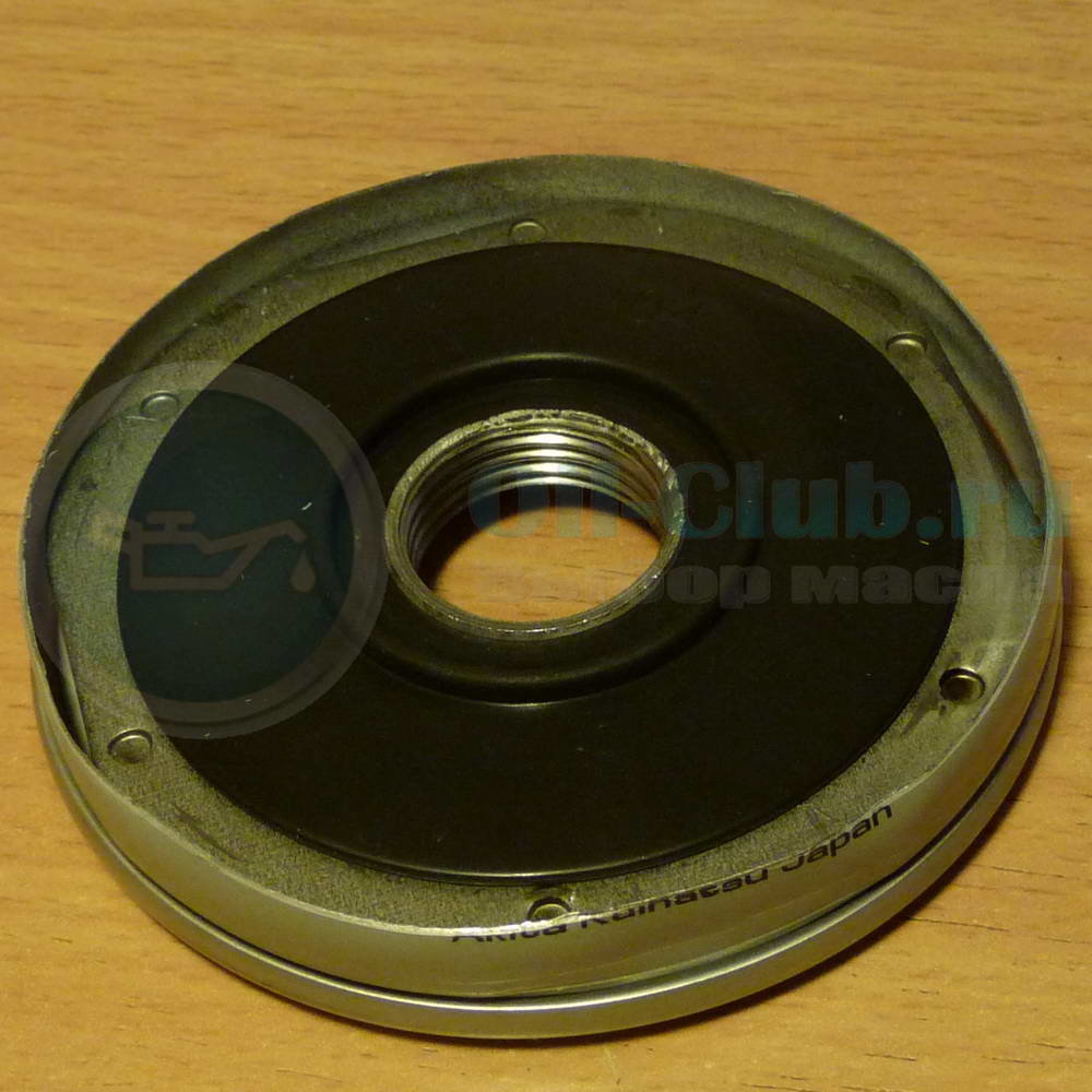

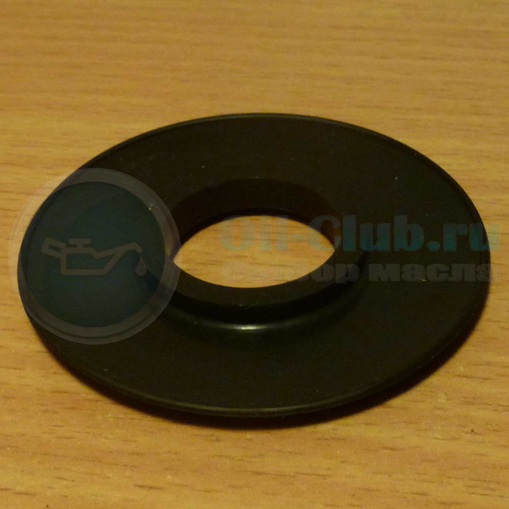

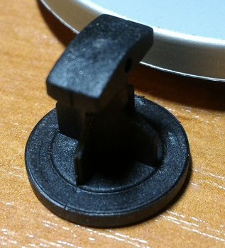

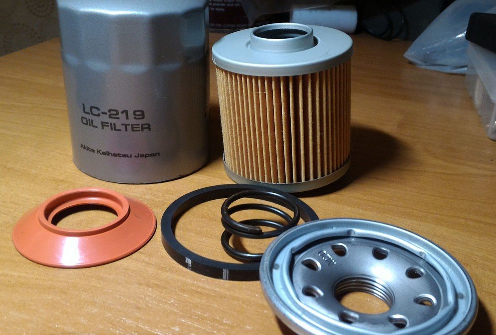

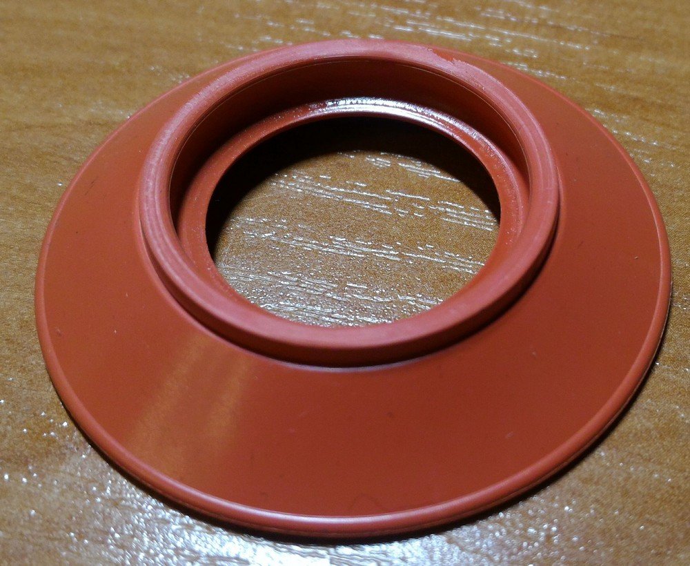

13 июня 20179 г Отрицательный отзыв о LC-219. Распилен после вынужденной замены: индикатор недостаточного давления масла горел при запуске вдвое дольше, чем на нормальных фильтрах - надоело. 1. Корпус завальцован хорошо, с применением герметика. 2. Клапан байпаса работает нормально. 3. Герметик, которым торцы гармошки фильтра вклеены в катушку, я оторвал от катушки, сильно потянув за 3-4 складки бумаги, взявшись указательным и большим пальцами. Адгезия герметика к металлу не очень хороша. 4. Противодренажный клапан, положенный на основание, лежит ровно. Но стоит поставить на место катушку и прижать её, имитируя нажим в собранном фильтре - половина окружности клапана приоткрывается. Максимум раскрыва - около 3 мм. Резина клапана розовая только в 1/4 части окружности, где выступ катушки прижимал клапан к основанию. Через 3/4 окружности просачивалось масло - резина не розовая, а черная - там не было прижима и протекало масло. Итог: 1. Открытый противодренажный клапан сливал масло из фильтра после останова движка. При пуске фильтр наполнялся заново. 2. Имелась возможность просачивания масла мимо фильтра. Прижим был лишь на 1/4 части окружности, где катушка фильтра прижимала клапан к центральному отверстию. Какая часть масла шла мимо - оценить трудно. 3, Задумался о выносе м/фильтра с целью его установки колпаком вниз, чтобы плевать на противодренажный клапан и его работу. Сейчас фильтр стоит горизонтально на Хонде. 4. На Линксе поставил крест и заказал 2 Манна/2 Кнечта-Мале/2 Асакаши. Изменено 13 июня 20179 г пользователем Honda54

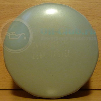

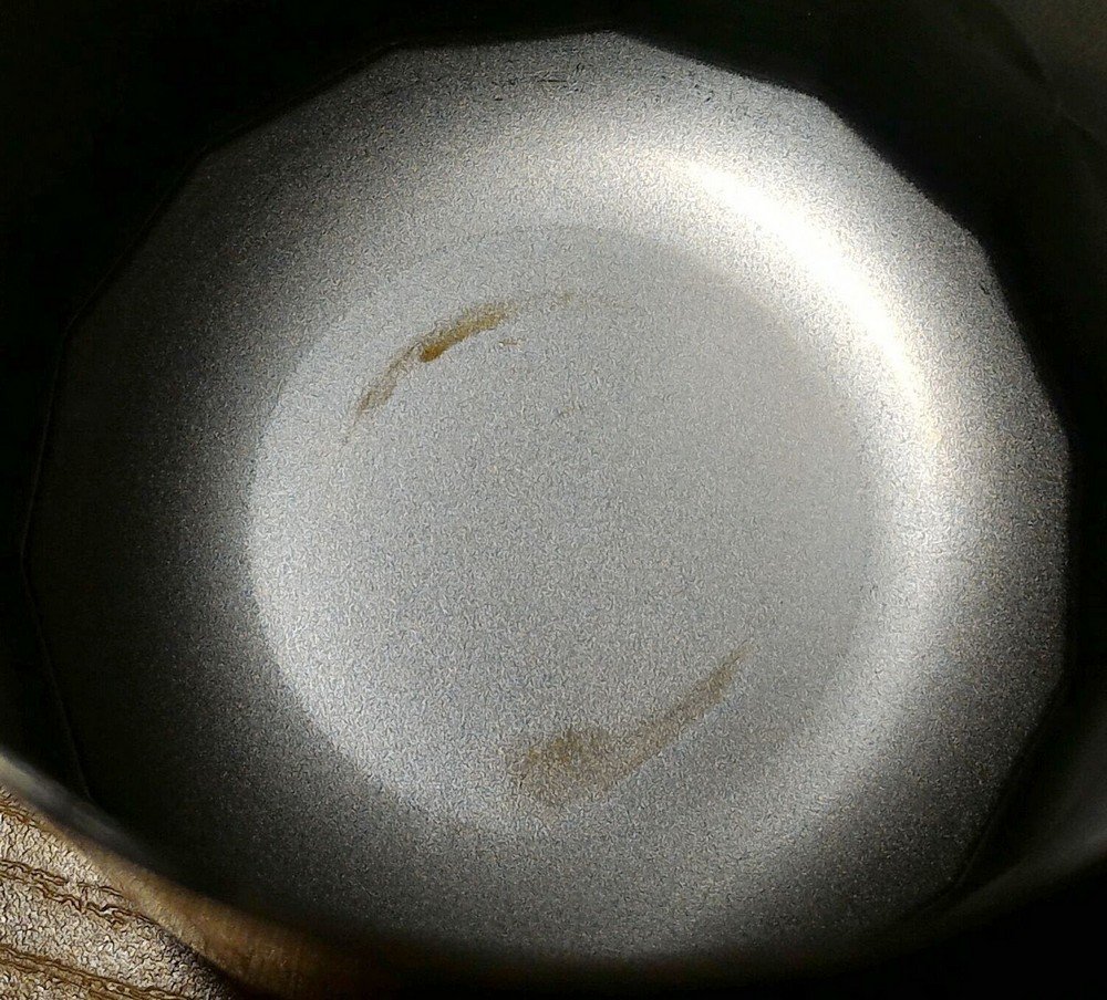

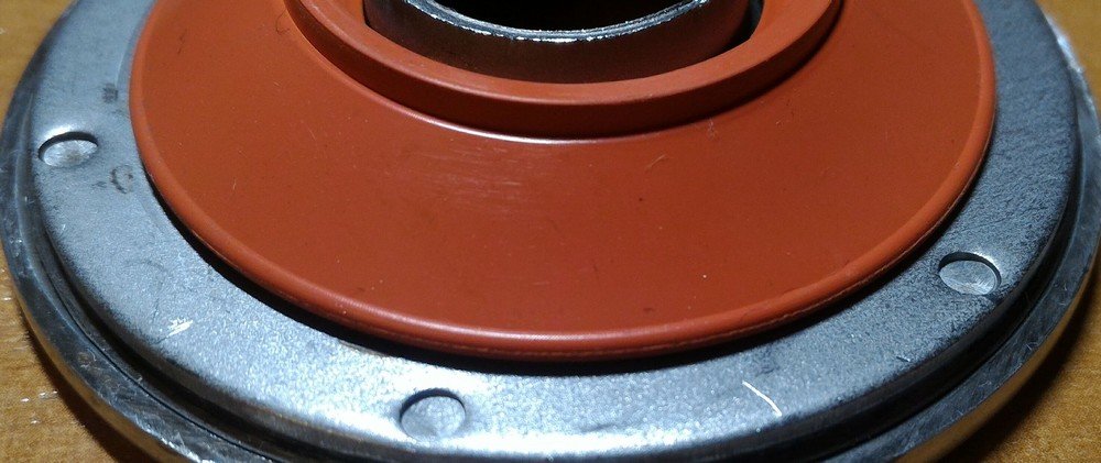

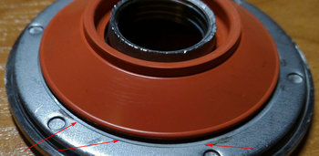

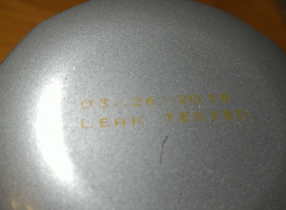

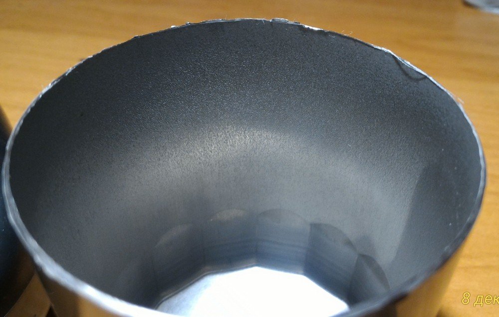

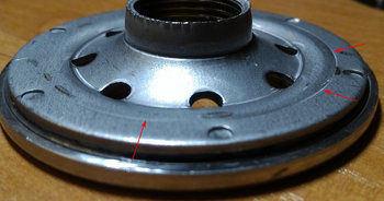

8 декабря 20187 г Популярное сообщение LYNX auto LC-219. Что подвергло меня на вскрытие: смутили отрицательные отзывы о работе обратного клапана, и конкретно на моем – продувается во всех направлениях: в обратном чут-чуть, но продувается. Решил не ставить, а подвергнуть вскрытию. Итак… Фильтр закрыт пленкой (термоусадка). Внутри фильтр чистый, крашеный. Пружины перепускного клапана и фильтрующего элемента имеют чернение, в смазке. Крайние витки пружин снаружи сточены для лучшей посадки. Резьба посадочного отверстия нарезана чисто, на резьбе присутствует канавка. Уплотнительное кольцо фильтра гладкое, возможно силиконовое, смазки нет, высота - 4.9мм, диаметр наружный - 61мм, диаметр внутренний – 55мм. Диаметр стакана фильтра внутренний – 63.7мм. Диаметр стакана катушки фильтрующего элемента – 62мм. Диаметр сетчатого внутреннего цилиндра фильтрующего элемента – 36мм. Смутил очень маленький зазор между внутренней стенкой стакана фильтра и наружным элементом фильтрующей катушки. Как масло будет протекать при, например, -20 градусах? Внешне выглядит очень прилично. Краска – серый металлик. Печать на фильтре чистая, без смаза. Попадались фильтры и с худшей печатью. Забегая вперед, скажу, что и внутри все выглядит очень прилично и качественно, кроме отдельных НО… О красных стрелках ниже напишу Обратный клапан оранжевого цвета, плотный, возможно с добавлением силикона, литье очень чистое, при комнатной температуре схлопывается моментально. После заморозки до -15градусов и обратный клапан, и уплотнительное кольцо сохраняют эластичность. Схлопывание обратного клапана после заморозки чуть хуже, чем при комнатной температуре, но форму восстанавливает очень быстро. Диаметр седла перепускного клапана – 15.0 – 15.1мм. Усилие открытия перепускного клапана – 2.0-2.1кг. Давление открытия перепускного клапана расчетное – 1.13 -1.2кг (с учетом погрешности измерения). Фильтрующий элемент выполнен на первый взгляд очень качественно, все склеено монолитно. Клей в стаканах фильтрующего элемента распределен равномерно, все проклеено хорошо. Бумага фильтрующего элемента в катушке распределена равномерно, все торцы проклеены. После извлечения бумаги катушка развалилась с усилием. Число складок бумаги фильтрующего элемента - 71. Длина бумаги фильтрующего элемента - 148см. Ширина бумаги фильтрующего элемента - 5.4 – 5.6см (более точно измерить не позволяет клей). Толщина бумаги фильтрующего элемента - около 0.43-0.45мм. Бумага плотная, присутствует тиснение, плотность на просвет – неоднородная, имеются редкие просветы. Площадь бумаги фильтрующего элемента – около 800-820 кв.см. Теперь о главной проблеме – отсутствие герметичности обратного клапана. В месте прилегания внешнего края лепестка обратного клапана, когда он поджат пружиной,на металле видна проточка. На фото это проблемное место показал красными стрелками. Глубину проточки измерить не смог, но ногтем ощущается хорошо. Происхождение ее для меня загадка. Из-за этого дефекта и была нарушена герметичность. В качестве итога: фильтр, на мой взгляд, имеет два дефекта – просветы на бумаге и проточка на металле в месте прилегания обратного клапана. Если бы не это, то поставил бы 5, а теперь даже не знаю, Покупать больше не буду. Изменено 8 декабря 20187 г пользователем Gen68
10 декабря 20187 г Бренд Lynx преследуют все проблемы, характерные для fake-овых изделий. Неважно, в какой стране регистрируется юр. лицо - Япония - ха, ха. Шлак под такими брендами тянут со всех подпольных кооперативов Юго-Восточной Азии под чутким патронажем "предпринимателей" Дальнего Востока. ШРУСы не проворачиваются. Шаровые вырывает на ходу. Лампочки, ура, горят, но не долго. Но перепускной у этого фильтра такой красивый ))))) Знают чем завлечь.
30 декабря 20187 г В 10.12.2018 в 15:50, Kemerovo1986 сказал: Но перепускной у этого фильтра такой красивый ))))) Знают чем завлечь. Это точно. Фильтр по всем статьям - произведение искусства, хоть медаль давай: очень все аккуратно сделано, а перепускной - так вообще "цаца". Но это кроме перечисленных конструктивных недостатков: маленький зазор между корпусом самого фильтра и фильтрующей катушкой (около 1мм), а также просветами на бумаге. Брак в виде проточек в месте прилегания наружной части лепестка обратного (антидренажного) клапана - считаю производственным браком в чистом виде, и это при том, что клапан из качественного материала и выполнен безупречно. А жаль...

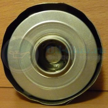

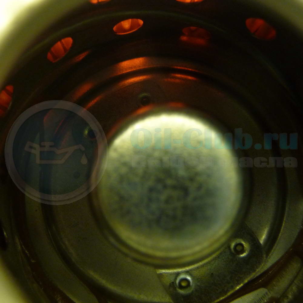

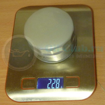

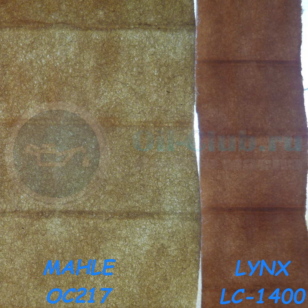

15 октября 20197 г LYNX LC-1400 За спонсирование спасибо Дюпелёк .Цена 170 руб. (EMEX-VKSO) Применяемость: Спойлер Nissan Almera, G15RA, N16E Nissan Livina, L10B, L10BB Nissan Micra, K12E Nissan Note, E11E Nissan Primera, P12E Nissan Qashqai, J10E Nissan Tiida, C11X, SC11X Opel Arena Opel Vivaro Renault 19 Renault 21 Renault 25 Renault Avantime Renault Cherokee Renault Clio Renault Dokker Renault Duster Renault Espace Renault Express Renault Fluence Renault Kangoo Renault Laguna Renault Logan Renault Master Renault Megane Renault Modus Renault Safrane Renault Scenic Renault Sport Spider Renault Trafic Renault Twingo Renault Vel Satis Renault Wind Ну и вроде как и Lada Largus. Простецкая коробка, тонкий картон, но все таки она новая, всегда приятно держать не юзанную коробку, хотя внутренности от этого лучше не станут. Имеется свой логотип, небольшая инфа на трех языках, включая русский. Коробка заклеена стикером, на котором имеется штрих код, и упоминание аналогов- фильтров. Фильтр окрашен в серый цвет, прикрыт пленкой. Четкий принт без лишней информации. Есть упоминание о Японии, но без made in. Резьба с виду неплохая, но внутри на выходе, или входе, кому как удобнее, имеются зазубринки. Прокладка квадратного сечения, средняя по жесткости, на самом кольце есть наплывы, которые не позволяют вываливаться прокладке со своего посадочного места На крышке указана дата изготовления, и проверка на герметичность, что прошел фильтр ,якобы. Габариты , вес. Противодренажный клапан резиновый, средней по толщине. На продув фильтр действительно хорошо задерживал воздух(можно верить проверке) Прилегает плотно, схлопывается не плохо, форму восстанавливает, но не совсем быстро, для резины вроде не плохо. Обработка с это стороны не очень, но это все таки это маленькие придирки. Пружина тугая, складывается внутрь. В корпусе без изъянов. Занимаемое место нормальное, но все таки малость увеличить бы, а то и так фильтр малюсенький. На просвет, вроде как плотный фэ. Перепускной клапан пластиковый. Давления открытия ~1.2 bar. Логично предположить, что при таких размерах, на катушке есть выемка для пружины, так сказать для увеличения площади фильтрации. Катушка нормально смотрится, не совсем равномерно расположены складки шторы, но критично ФЭ тонкий, заметно сразу глядя на складки. Фэ средний по жесткости, на разрыв устойчив. Излишков клея не видать. Склеена крепенько. Вот тут конечно цифра не впечатляющая, площадь всего 390 см2. Но надо списать на размеры самого фильтра. Проклейка торцов шторы, нормальна придраться не к чему. Толщина в сравнении , сразу заметно что у линкса фэ тонкий. А вот на просвет, вроде как у линкса более плотный фэ, но это только на взгляд. Ну чтож, вполне рабочий фильтр, придраться сильно не к чему, только к толщине ФЭ. К применению можно рекомендовать, но без фанатизма(больших пробегов). Не ужели такой типоразмер ставиться и на дастер? Изменено 17 октября 20197 г пользователем Ermito
15 октября 20197 г Ermito хрень какая-то, а не фильтр (без претензий качеству), а нафига он такой 3,14здюческий? Неужто полноценный не влазит? Ещё и на Тииду по каталогу идёт. Изменено 15 октября 20197 г пользователем fareastwood
