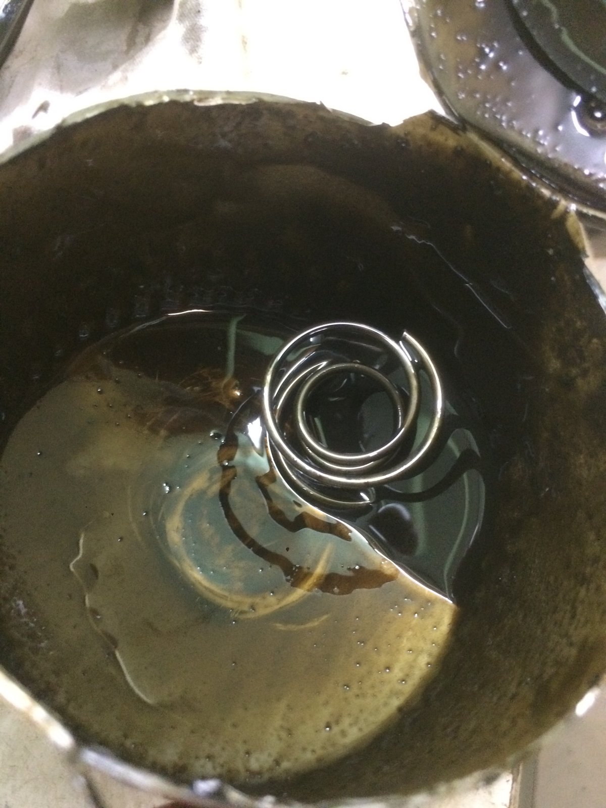

27 февраля 200917 г Закреплён Lynx - масляные фильтры Экспертизы масляных фильтров: Lynx LC-1923 пилил Ex-Gubkin Lynx LC-331 пилил Евген48 Lynx LC-1400 пилил Ermito Lynx LC-940 Lynx LC-1030 Lynx LC-219 пилил Gen68

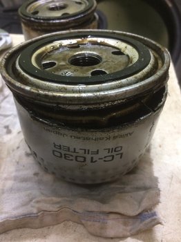

1 декабря 20196 г Всем привет - распилил сегодня два фильтра один из них Lynx LC-1030 Машина - Калина 1 Двигатель - 11194 пробег 148 800 Масло Shell 10W40 (полусинтетика) Интервал замены масла 10 000 Режимы - 80%город/20% трасса (все 4 сезона весна лето осень зима) - ездят на ней мало Впечатления: Уплотнительная резинка целая эластичная, бумага вся целая хоть и есть небольшие замины. Претензий по качеству сборки фильтра нет. Всем добра!
