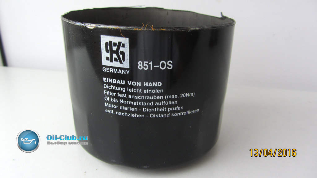

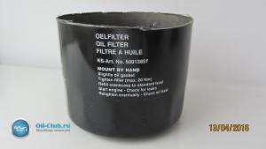

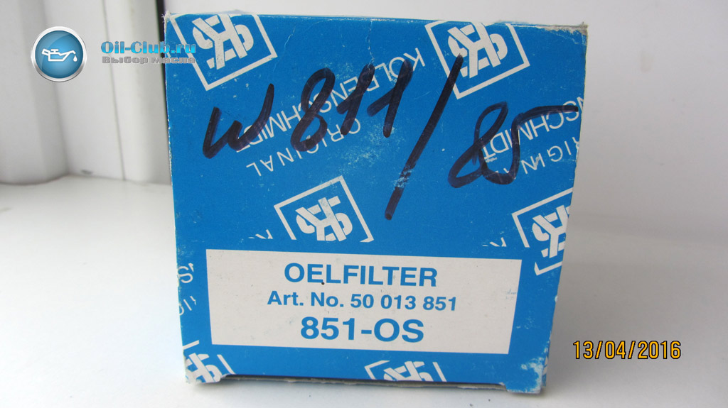

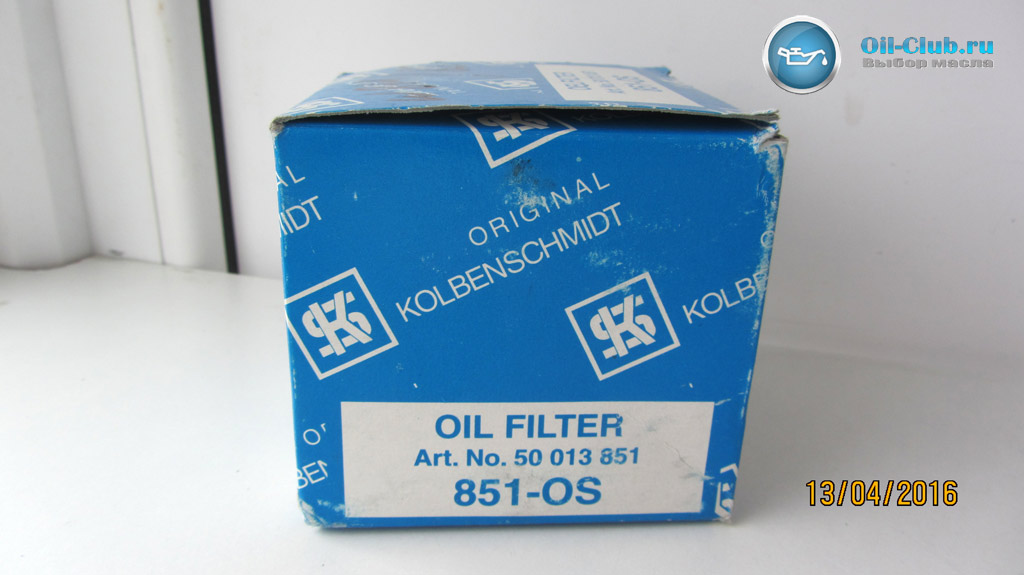

Kolbenschmidt  851-OS или 50013851 за спонсирование анализа спасибо форумчанину stv.
Куплен через emex.ru у поставщика ALIK, цена 263р.
Применение: SUBARU FORESTER (SF), FORESTER (SG), IMPREZA купе (GFC), IMPREZA Наклонная задняя часть, IMPREZA седан (GC), IMPREZA седан (GD), IMPREZA универсал (GF), IMPREZA универсал (GG), LEGACY Mk II (BD, BG), LEGACY Mk II универсал (BD, BG), LEGACY   универсал (BC, BJF), LIBERTY I (BC).
Коробка простая аскетичная.
Указана применяемость и замены от других производителей.
Где сделан фильтр остается загадкой - потребителю знать не положено.
На корпусе фильтра принт нормальный, но тоже информации нуль.

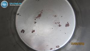

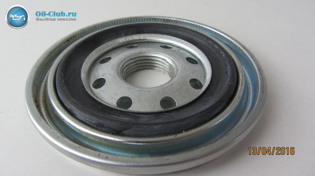

Ржа внутри корпуса

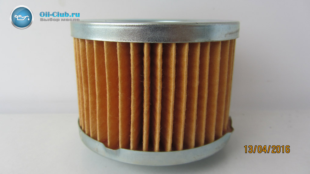

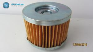

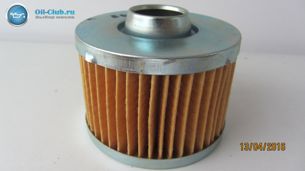

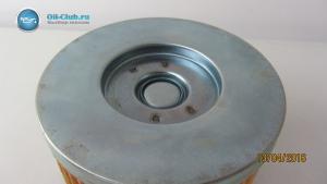

Фильтрующая катушка не высокая, материал уложен не часто. Фильтрующий материал вроде бы крепкий с одной стороны, с другой стороны рвется при загибе пальцем. Хлипковато...

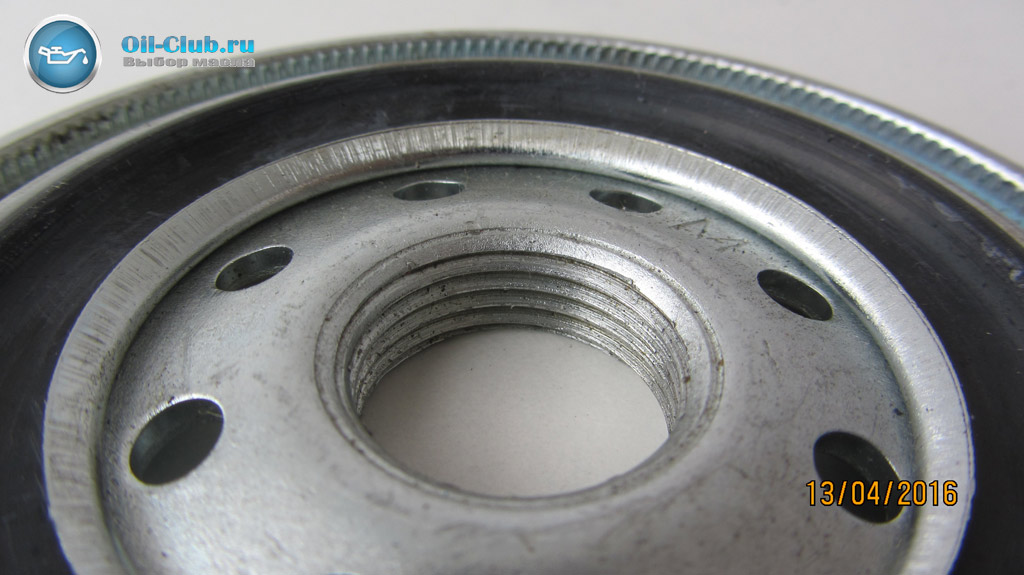

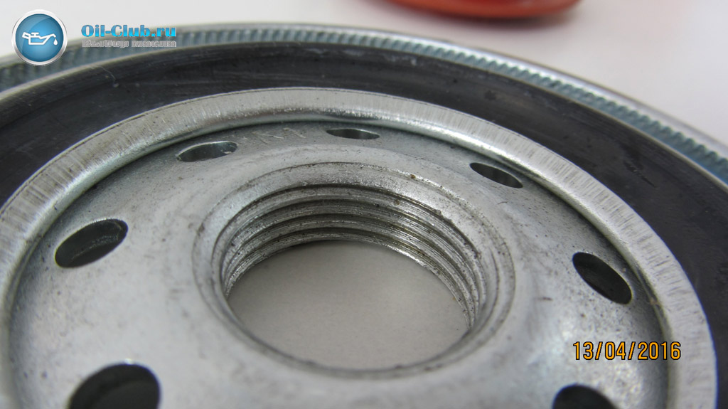

Резьба нарезана простая без канавок, тупым метчиком, видно задиры.

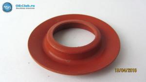

Прижимное резиновое кольцо круглого сечения - предварительно смазать маслом.
Заусенцев нет

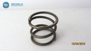

Прижимная пружина

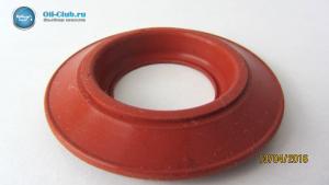

Противодренажный клапан нормальный. Резиновый/силиконовый эластичный. Наверное самое лучшее в этом фильтре.
Внутри излишков герметика нет.
Перепускной клапан одной дырой.

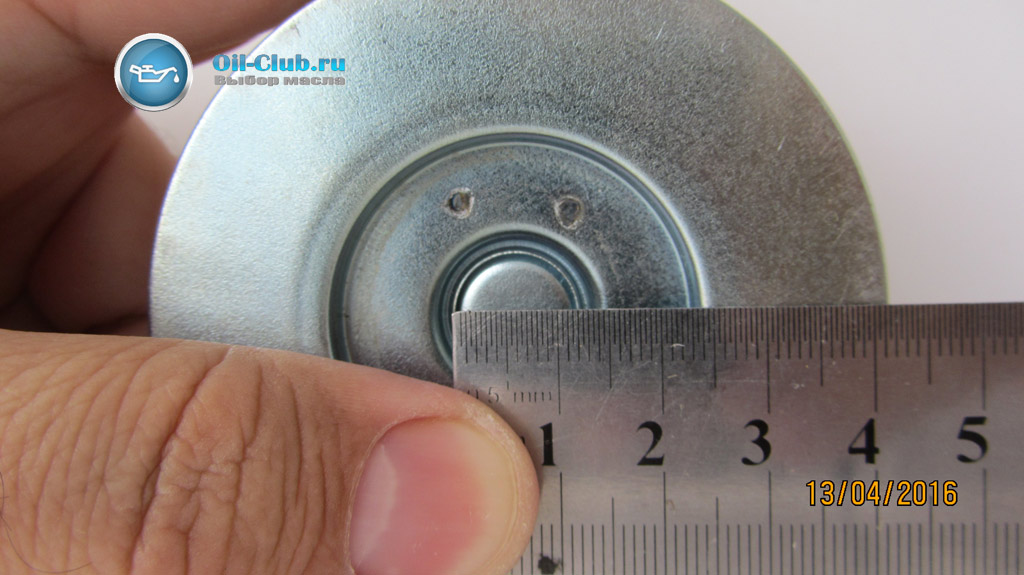

Измеряем диаметр перепускного клапана для вычисления площади поверхности = 13мм. А нагрузка 1.5кг.
Полезная площадь фильтрующего материала: Kolbenschmidt 851-OS = 154x3,7 = 569.8 см2
Давление открытия перепускного клапана: 1,2 бар.
Вывод: Фильтр на тройку. Внутри корпуса ржа. Фильтрующий материал уложен не часто. При загибе пальцем рвется. Резьба нарезана плохо, есть задиры, канавки на витке вообще нет - по моей теории можно испортить таким фильтром резьбу на двигателе. В общем фильтр на фоне предыдущих VIC и Mahle мне откровенно не понравился. Есть вероятность что это подделка, либо такой вот Kolbenschmidt для японцев - сделанный где нибудь в развивающихся странах.

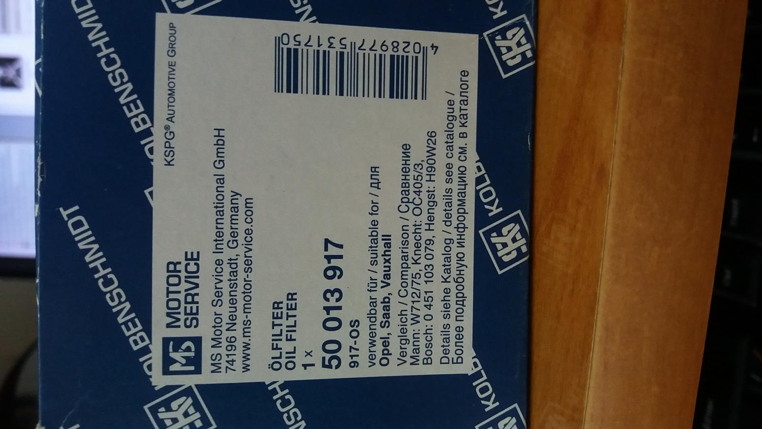

Офигеть.У меня нет наклейки никакой с матричным кодом.Брал в экзисте
Share this post
Link to post
Share on other sites
Новая фирменная упаковка имеет насыщенный темно-синий цвет.
с какой даты и какая у тебя ?
Share this post
Link to post

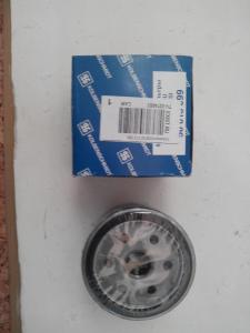

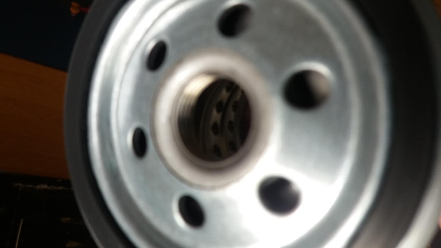

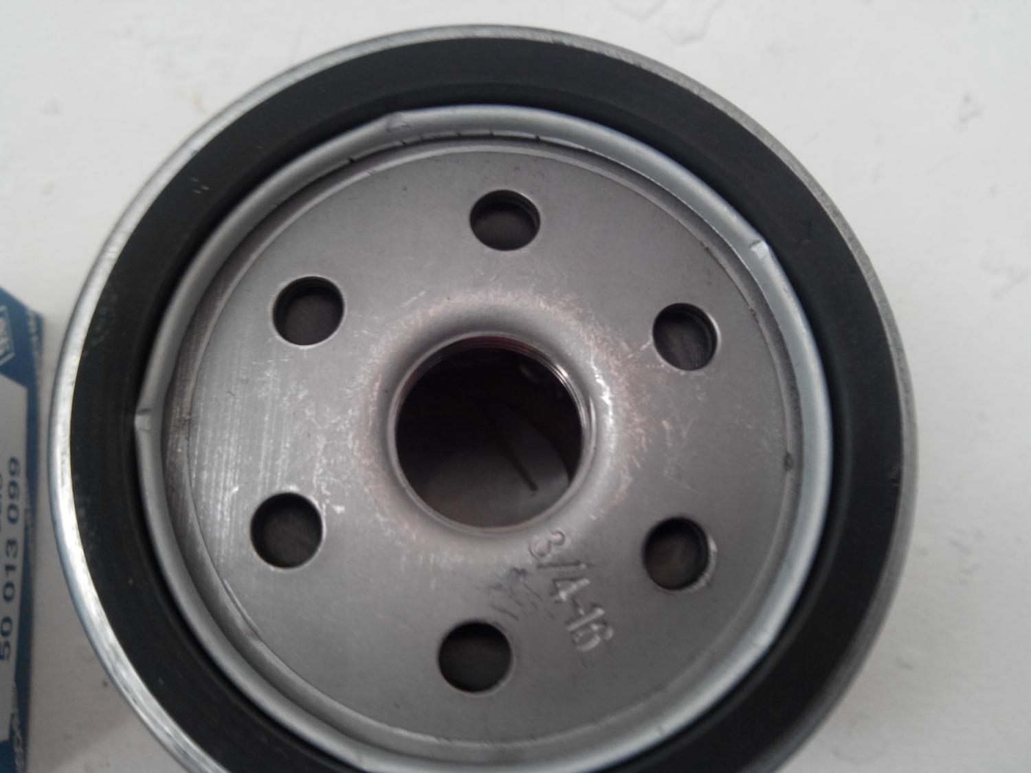

@Alehandro, На самой коробке и на фильтре нигде не указано.Указано только на лейбе от поставщика ARMTEK 2015 год.На самом фильтре с другой стороны (не там где дырки) есть какая-то маркировка "C10b".Что она значит хз.
post-8588-0-29560600-1463645860_thumb.jpg post-8588-0-34185300-1463645883_thumb.jpg post-8588-0-40271000-1463645903_thumb.jpg
Корпус фильтра матовый.Катушка внутри какбы спиралью закручена.Дырки круглые
Edited by Romelus
Share this post
Link to post
Русские надписи есть на коробке?
Share this post
Link to post
@maxim5555, Только вот эти
это еще старая поставка, я такие в 2014 году покупал

Получил фильтр наконец..но расстроен..Экзист..ни голограмм на стикеров ни штрих кодов что указывает сам производитель. ездить на таком или выкинуть7.все же для акции Cupper брал чтоб не накосячить
Share this post
Link to post
@Gloryk, Походу старые коробки ещё.У меня тоже в такой упакован
Share this post
Link to post
Это, как уже отметили, старые коробки. Загляни внутрь, на фото не видно.
Если штамповка внутренней гильзы типа такой, то, думаю, всё нормально.
Если "рыбья чешуя", то под промывку и распил.
