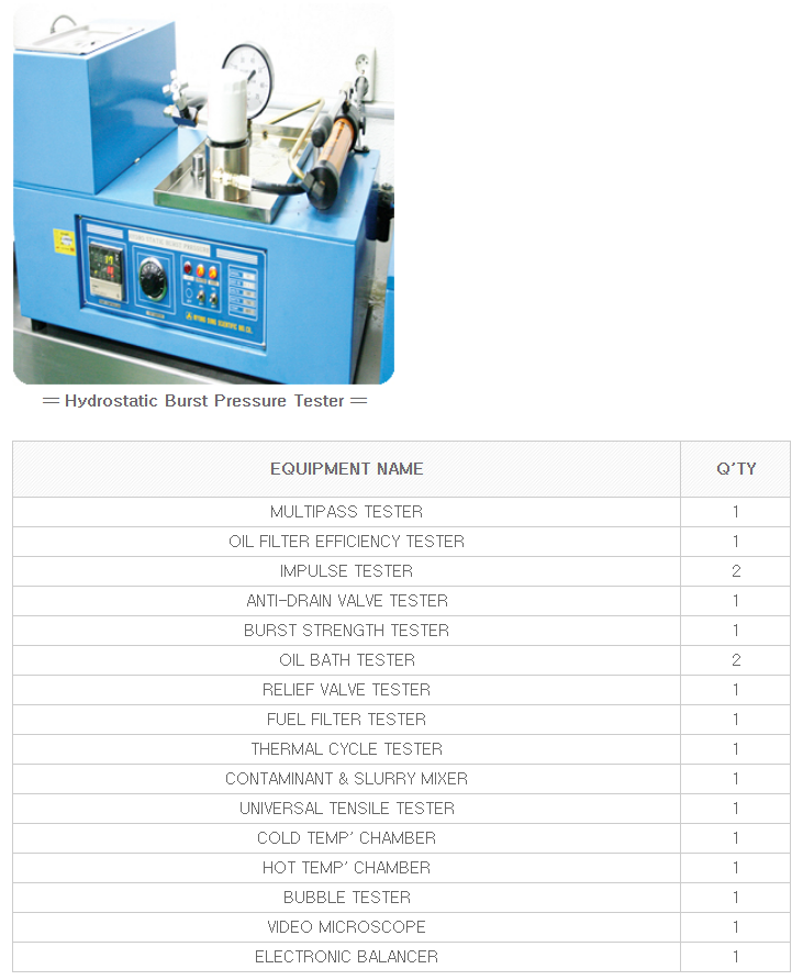

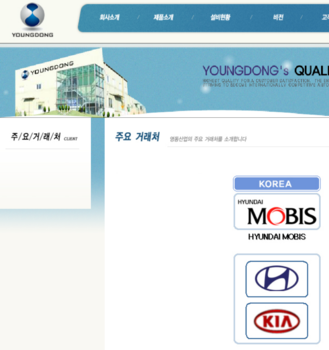

Заводская лаборатория
http://www.ydfilter.com/sulbi02.htm

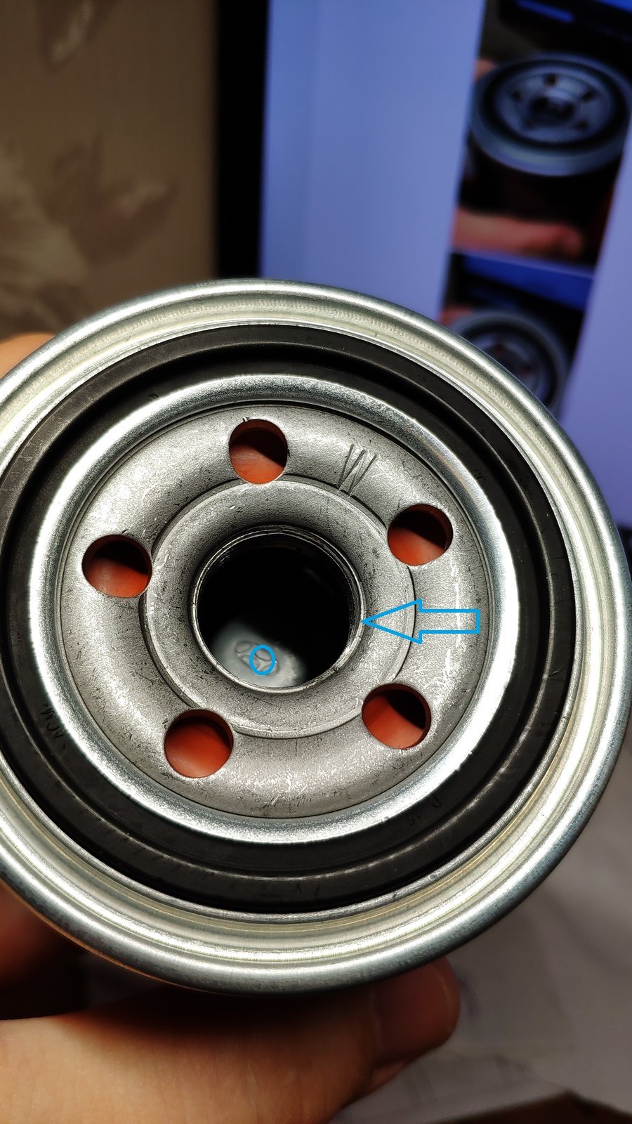

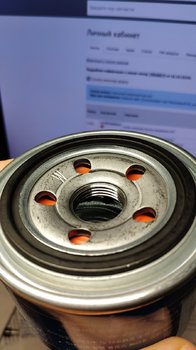

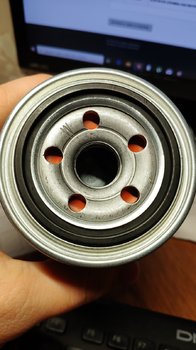

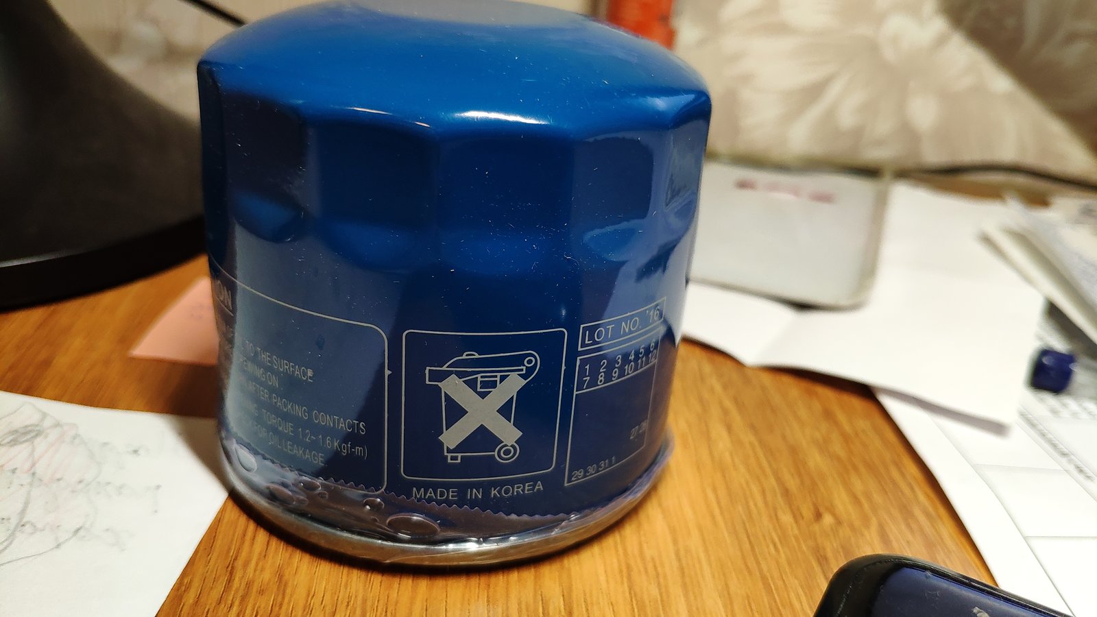

Приветствую друзья. Фильтр лежит уже давно, предназначен для третьего ТО, хотел бы понять настоящий он или нет. Мне кажется вроде похож на оригинал). Брал в местном интернет магазине avtokor , всегда там все беру и масло и всю мелочевку.

ugentar просто измерь высоту в см между указанными точками, поставь вертикально карандаш и посмотри расстояние между клапаном и верхним краем резьбы.
ugentar фотку галограммы и даты выпуска на самом фильтре сделай.
ugentar , вас просили втулку сфотать, а не тоже самое ещё раз.
Но я сильно предполагаю: это подделка.
- лэйбл на перепускном проштампован порнографически;
- входные отверстия сильно наползают на штампованую круглую канавку (на оригинале только касаются);
- цвет корпуса не точно совпадает с оригиналом (возможно - косяк цветопередачи);
- корейские символы под цифрами номера фильтра чуть тоньше, чем символы нижней надписи "манн-хуммель-корэя" (должны быть одинаковай толщины);
- сам шрифт на корпусе плотного заполнения краской (у оригинала набивка неплотная).
Ещё можно рассмотреть втулку, оригинальная с чёткими ребрами и пупырьём, и рассмотреть уплотнительную  резинку, на ней 4 символа выдавленных наружу.
Немного, таки, вижу кусочек втулки: не гладкий металл (в оригинале -гладкий, если сектор без пупырьев);
Ещё буква W у вашего, ugentar , более высокая, более узкая, с переменной глубиной, заметно наползает на уже названную круглую канавку. У оригинала, соответстно, это всё по-другому.
Это тоже - за подделку.
