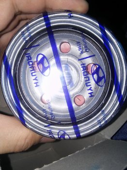

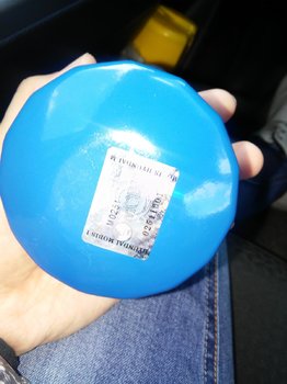

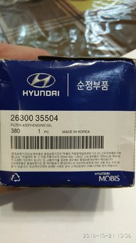

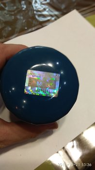

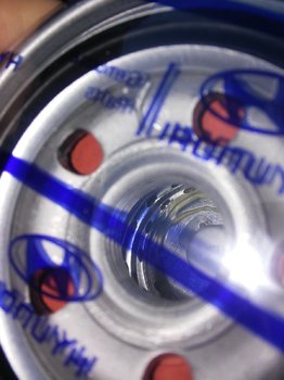

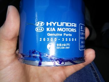

Купил в АВТОДОКЕ фильтр 504-й.. Вскрыл упаковку, покрутил, повертел и что-то по всем признакам кажется мне, что это подделка.
Что мне не понравилось:
1. Начнем с коробки, вот на видео, что выше говорится что под определенным углом видны галаграммы, моя тупо ровная
2. Внутри на гильзе отсутствует какая то либо доп.перфорация, только основные швы и отверстия.
3. Разве на галаграмме Мобис после буквы "М" не должна быть указана дата изготовления фильтра как на корпусе?
4. Внутренний значок хендай мне кажется смещен и не по центру, да и само крепление какое-то странное.
5. Мне кажется так же, что и герметик намазан только для вида..
Немного фото, делал на телефон уже в сумерках, качество соответствующее.
Или я начитался страстей и все сильно приувеличиваю?
Изменено пользователем Александо063
Александо063 оригинальный фильтр производства MANN+HUMMEL Korea, Вам достался от корейской фирмы Yuilfilter - официально в Россию не поставляются, т.н. "серые" поставки. Ставить можно.
35 минут назад, Dumus сказал:
А, я думал это YoungDong или подделка под него по всем внешним признакам ..:blink: да еще и не одного лейбла на резинках..
23 минуты назад, Александо063 сказал:
Точно, YoungDong.

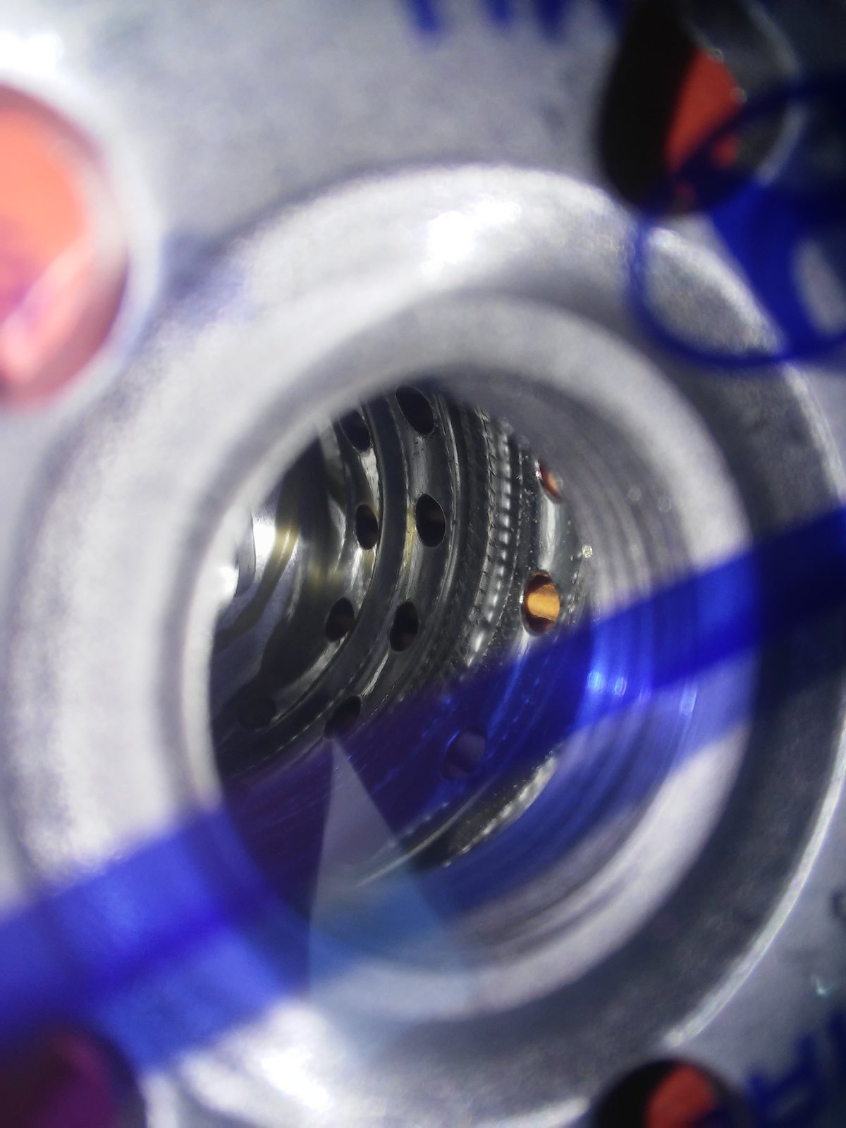

Задал вопрос производителю по поводу разницы фильтров от MANN и Hyundai / KIA, вот ответ:
Данные фильтры и являются оригинальными продуктами для Hyundai/KIA, о чем говорит надпись MANN+HUMMEL KOREA на части оригинальных фильтрах (так как есть еще и второй ОЕМ поставщик).
Фильтры MANN-FILTER ничем технически не отличаются от оригинальных фильтров, но есть небольшие  визуальные отличия.
В основном, это по фильтру 26300-35504.
MANN-FILTER красится в черный цвет, а Hyundai/KIA имеют свой патентованный синий цвет фильтра и не разрешают его использовать.
Также нет логотипа Hyundai на корпусе перепускного клапана.
И количество входных отверстий (через них видно коричневый антидренажный клапан) у Hyundai 5, а у MANN-FILTER W 811/80 – 6.

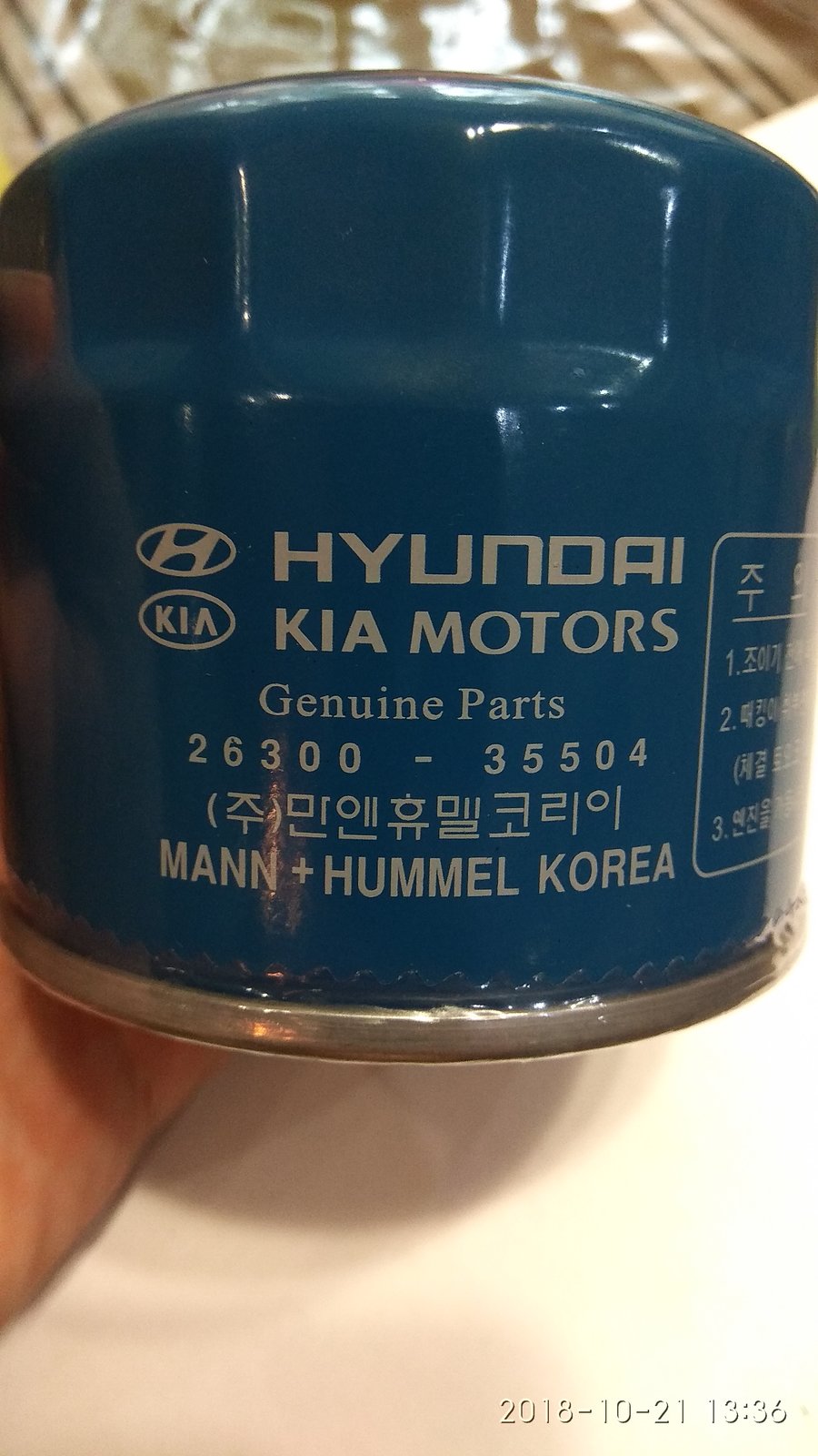

В 11.10.2018 в 19:45, Dumus сказал:
После просмотра видео открыл имеющийся у меня 504. В коробке от YD лежит манновский фильтр, причем с голограммой, как у YD!!!!  На коробке со стороны иероглифов никаких символов (как на панели приборов) НЕТ. ПОДДЕЛКА??
22 минуты назад, alex323 сказал:
Черный только 811/80 получается?
Да

Задай пожалуйста мой вопрос по поводу оригинальности фильтра 26300-35504, ситуацию с которым я привел. И фотки тоже можно отправить.
