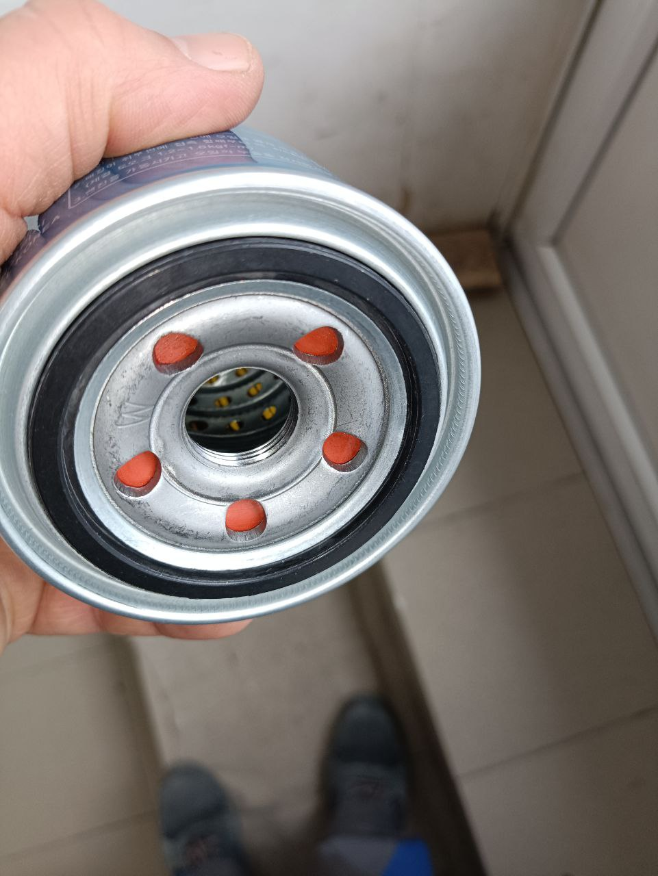

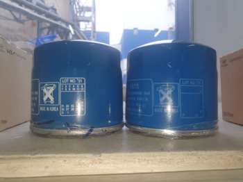

Мужики, что скажите, оба нормальные или есть что то в каком то подозрение?
один без галлограмы, плёнкой закрыт с надписью хёндэ, второй с галлограмой, но плёнка чистая.
цвет коробок разные и принт разный на фильтрах.

а это второй

Averon , первый, который закос под производство Манн и Хаммел скорее всего подделка, второй производства Янгдонг оригинал. У первого плохо видны внутренности (втулка, перепускной клапан), резкости нет, трудно разобрать есть ли на внутренней втулке накатка или нет, вроде бы нет, у второго всё четко видно как и должно быть.
Изменено пользователем Andrey_74
Andrey_74 Получается с галлограмой который норм, хоть и принт слабенький на самом фильтре и с чистой плёнкой без надписи
Averon , пленка с надписью давно не ставится, яркость шрифта тоже не показатель. Нужно видеть крепление перепускного клапана, его высоту, укладку фильтрующего материала, поверхность внутренней втулки, профиль уплотнительной резинки и знаки на ней. Кстати обратный (противодренажный) клапан в одном отверстии первого фильтра смещен и держать плохо будет. Короче, у этого фильтра одни косяки)).

С буквой W похоже подделка. резинка без талька, какое то квадраное сечение, емнип у мана закругленная и в тальке. Внутри втулка дренажная блестит, не похожа на оригу.
С буквой Y - хз, не понял. Похоже на ориг, но не точно.

Масляные фильтра с маркировкой Y для H/K, производятся в Шанхае на заводе YANGDONG. Это такой же оригинал как и корейские фильтры.

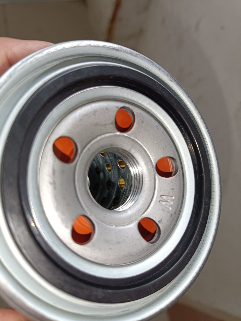

вот попробовал перефоткать на другом смартфоне, тот первый, который на подделку смахивает

Averon , вы когда фотографируете, подсветку включайте принудительно, чтобы внутренности освещались иначе ничего не видно, да и крепление перепускного клапана к катушке внутри тоже очень яркий показатель подделки, а на вашем фото 3его фильтра тоже ничего не видно, пока кажется, что это тоже шляпа).
PS: Чтобы внутренности получались резкими необходимо непосредственно перед съемкой ткнуть пальцем на экране в точку, на которую фокусироваться, тогда данный участок будет резким.

W фильтры на всех фото - это подделка и так уже ясно.
Y - под вопросом. Четкое фото внутрянки нужно.

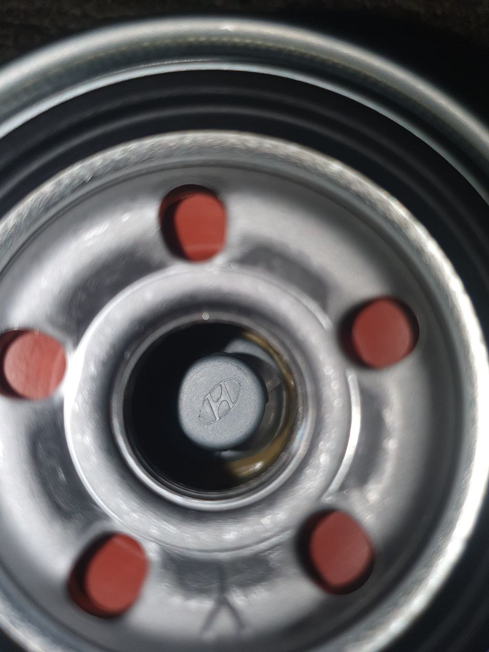

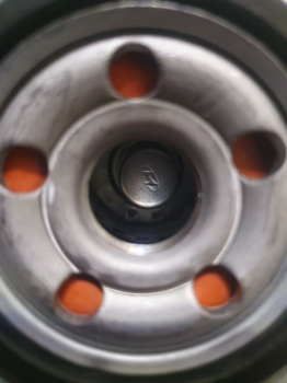

Andrey_74 Buran  Ну нета в этом грёбанном самсунге нормальной макросъёмки,
я кучу фоток испробовал, в различных режимах, один фик бредовые фотки, он только в обычном режиме снимает отлично и при солнечной погоде, но нет сейчас солнышка :unknown:

3 часа назад, Buran сказал:
мне тоже так кажется
лучше бы вскрытие

Две верхних фото Y похоже оригинал - цвет герметика и он (герметик) близко вокруг этой фигни как назвать - корпус пружины перепускного клапана - как оригинал . Метал перепускного (где эмблема хундай) светлоголубого отенка анодированое покрытие, не блестит.  В общем 99% что оригинал.
Но втулка с отверстиями в кадр не попала. Опять ты недофоткал. :sarcastic:
Две нижних фото - 100% подделка. Точечная сварка перепускного клапана видна. На ориге такого нет. Летна катушки гладкая без мелкой перфорации - явно и очевидно не вооруженным взглядом выявляются такие подделки.
