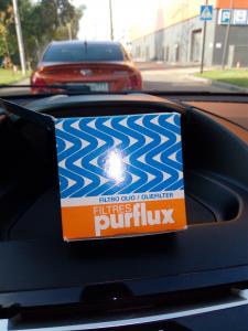

Обнаружил на рынке (не на базаре) фильтр LS908 с явными признаками подделки:
1. Плотный картон упаковки, глянцевая печать ( у Sogefi бумага тоньше, печать полуматовая)
2. Маркировка фильтра с пробелом LS 908 , вместо LS908.
3. На стикерах указаны модели и отсутствует страна происхождения.
4. Неверная маркировка даты изготовления
Вот так выглядит настоящая маркировка
5. Слишком золотой цвет шрифта, шрифт неверный, надписи смазанные, отсутствует русский язык
6. Неправильный шрифт в маркировке резьбы
Самое удивительное, что сумели воспроизвести укладку шеврон. Фильтр еще не вскрывался, но уже внешних свидетельств достаточно.
Будьте бдительны.
PS главное, что эти фильтры за последние 5 лет в Россию и Беларусь не ввозились. А тут интернет магазин показывает в наличии больше сотни штук по цене на 25% ниже рынка.
PPS:  по результатам проверки выяснилось, что фильтр все-таки не поддельный. Произведен на закрытом в  начале 2011 года заводе,  который использовал нестандартные маркировки и наклейки.
@Androy,Да вроде нормальный фильтр. А то, что размыты немного надписи. так это часто у Пурфлюкса бывает. Да и вряд ли кто-то стал бы подделывать этот фильтр.
@Женёк,
Я тоже удивился, но факт на лице. 90% за то, что фильтр поддельный. Я еще не указал резинки и так, по мелочи.

Откуда такая уверенность по поддельности фирменной укладки и внешним показателям ?
фильтр похож на это вскрытие : http://www.oil-club.ru/forum/topic/4961-purflux-maslyanye-filtry/?p=113166
он же: http://www.oil-club.ru/forum/topic/3-maslyanye-filtry-obschaya/?p=102587
@Drive, вы общаетесь с представителем Согефи Групп возможно помимо сказанного у него есть еще факты указывающие на подделку.
разпил фильтра показал бы больше информации,.
интересно узнать у представителя является ли подделкой purflux произведенный в африке/тунис без фирменной шторы
Тунис признаком подделки не является, это совместный завод Sogefi и крупного южноафриканского производителя фильров, он же ( производитель)обладает лицензией на Fram, как и Sogefi. Заводы в Тунисе, Южной Африке и Морокко.
Фильтр на экспертизе во Франции, на заводе. Как будет ответ от компетентных лиц, все сообщу.
Вот именно, что похож.;)
@Androy,Тогда ждем ответа понимающих людей. )
@Androy, да ждем ответа, интересно

Получил ответ от коллег. Фильтр действительно не подделка. Произведен 10 мая 2010 года на заводе, закрытом в январе 2011 года. Отсюда и странные маркировки и коробка.
Ложная тревога с моей стороны.
