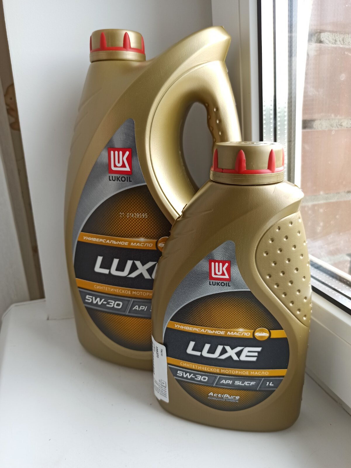

Как насчет Mobil 1  ESP LV OW30?
или в моём случае лучше что-то из 5w30?
Лукой Люкс 5w30, API SL ACEA A1/B1, ACEA A5/B5 - 452р литр (по цене дилера в автодоке)
ENI i-Sint 0W-20, API SN, ILSAC GF-5 - 460р литр (от самого дешевого поставщика в автодоке)
KIXX G1 SN Plus 0W-30, API SN PLUS-RC ILSAC GF-5 - 470р литр (от самого дешевого поставщика в автодоке)
PETRO-CANADA SUPREME SYNTHETIC 0W-30, API SP ILSAC GF-6A - 558р литр (от самого дешевого поставщика в автодоке)
например такие масла? в правильную сторону смотрю или нет?
при условии, что буду менять, раз в 5-6 тысяч

13 минут назад, wergt сказал:
В четырехлитровках его не смотрели? 350р/1л примерно - https://www.autodoc.ru/man/6870/part/196256
46 минут назад, a-ha сказал:
350р/1л примерно
это если покупать не у "дилера", а просто оптового скалада, который буквенным кодом обозначен, выше вроде риск подделки...
по Лукой Люкс, нет противопоказаний?
43 минуты назад, wergt сказал:
"Я вас умоляю". Ну какой еще подделки.
44 минуты назад, wergt сказал:
Отличный варик.
а что скажете о
Mobil Super 3000 X1 Formula FE 5W30 ? допуски A5; B5 SN; SL; CF
По деньгам получается, покупка Лукой Люкс 4л+1л + работа в сервисе по замене 800р = примерно 2800р.
Есть недалеко от дома магазин с сервисом (оф.дилер мобила, крупный), там можно купить Mobil Super 3000 X1 Formula FE 5W30, 4л+1л за 3300р., а заменят его бесплатно..
Разница 500 рублей.. при той же замене, раз в 5-6 тысяч, может этот мобил лучше будет?
Изменено пользователем wergt
wergt Тот же самый лукойл только в другой обёртке.
7 минут назад, wergt сказал:
Отличное масло, экономичное на прогревах, с высоким щелочным. Пакет обычный А5, такой же как и у люкса А5 5w30.
Масла близнецы. Они не лучше и не хуже.
Менять А5 масла каждые 5-6к км если режим эксплуатации смешаный, лишено смысла. Считайте мч. 300 мч и сливать, вне зависимости от пробега

2 часа назад, wergt сказал:
Вроде как на период летнего сезона 5W30 от Лукойла будет весьма неплох. Это ACEA A5, должно ходить от 200 до 350 моточасов и высокое щелочное число.

1 час назад, wergt сказал:
Ровно то же самое, без каких-либо преувеличений.
Ездил я на этом Луке часто в своей предыдущей камри на 2AR-FE - все отлично, лей не парься. Заливал его когда надо было срочно и некогда было гурманствовать. Было всегда в наличии.
А Петро Канаду выгоднее в пятилитровых канистрах покупать.
wergt Вам же для такси....? Сами хотели дешево и сердито....Заказывайте здесь: https://neftesintes.ru/shop/motor-oil-pa (там от сколько-то канистр доставка не дорого получается) например Dynamic Hi-Tech Professional 0W-20, API SN, ILSAC GF-5  и меняйте каждые 200 моточасов или 5000 км.
10 часов назад, jungler сказал:
Да ну на.
9 часов назад, MorandiTM сказал:
от 200 до 350
9 часов назад, Elrus сказал:
250-300.
275!!!  :sarcastic:
Но если серьёзно, то я бы все же ориентировался на количество топлива: сжёг 750 литров - в "гараж" на замену масла...
