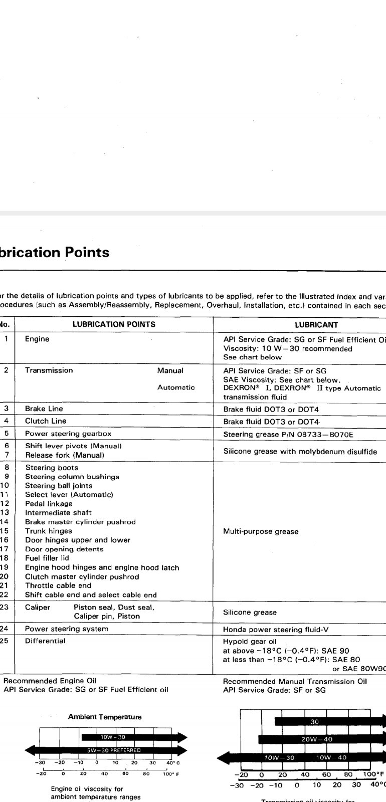

Вы, не будете его искать по той причине что в мануале 10w30
А хонда nsx это спортивный авто, соответсвенно хонда предполагает что возможен трек и гонки на этом авто. Именно по этому там вязкость 40.
Ну и так скрин с мануала, где w40 нет и в помине в этот авто.
