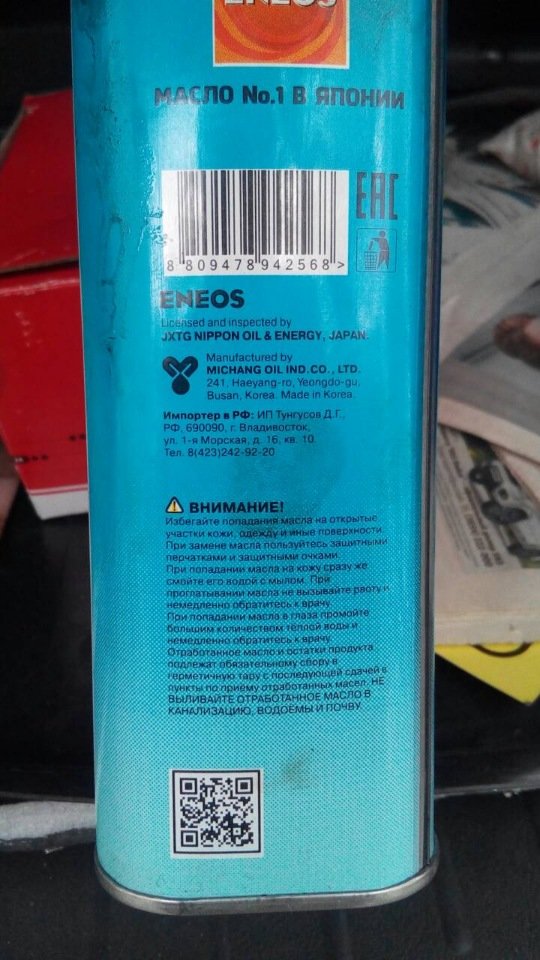

Вы о каком ENEOS - который №1 в Японии и made in Japan?
Или который made outside Japan и продаётся в России?
12 часов назад, Izb сказал:
Теперь и не знаю, сегодня поеду за этим маслом, а завтра залью, а в чем из них разница, в теме про это не упоминалось?
Найдёте ответы поиском по "Тунгусов"
Купил я его, оно теперь в синей новой как сказал продован жестяной упаковке...если надо могу сфотать упаковку, завтра буду менять!
Продаван уверил, что это синтетика ))) !!!
Сфотографируй интересно, особенно боковую сторону где производитель указан.
