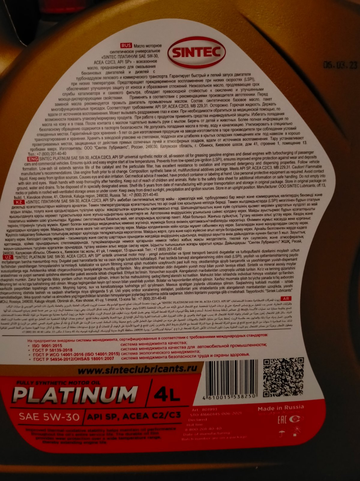

14 мая 20233 г SINTEC Group смущает надпись в строке с требованиями: 229,31(через запятую) В отзывах на озоне данной надписи(с наименованием допуска) в принципе не встретил, только с2/с3. Это норма?

18 мая 20233 г atlet Добрый день! Спасибо, что обратили внимание. Это опечатка. Проблема устранена в новых партиях.
