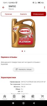

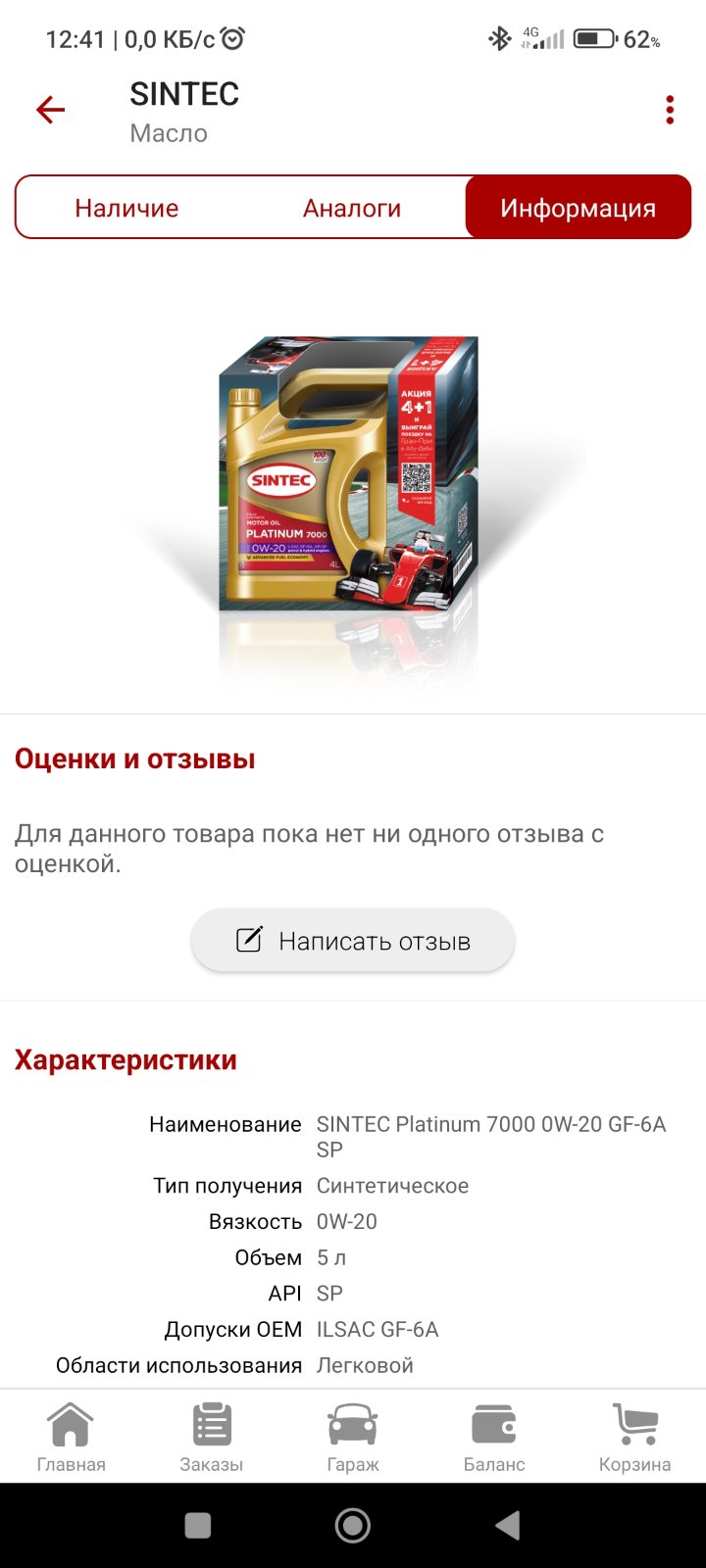

Здравствуйте, можете подсказать чем нибудь отличаются эти товары кроме цены?
Или рецептура разная? Можете по подробнее объяснить?
5литровая канистра стоит дешевле и у нее номер 999863
А аукционная канистра 4+1 имеет номер 600222
Изменено пользователем Rullleeezzz
Rullleeezzz Добрый день!
Цену на позиции регулирует площадка, на которой продаётся продукт.
600222 - артикул акционного товара 4+1 в новом дизайне с розыгрышем призов.
