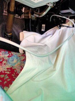

Сделал т.с. профилактику/чистку испарителя кондея (на 2 странице этой темы есть первая процедура с подробным описанием) вот этим препаратом, сразу скажу что мне как то он не зашёл, пены нет совсем, вроде по тонкой трубке что то есть, а в объёме ничего такого, ну и запах химозной "ёлки".
п.с. зря только тряпки стелил:D

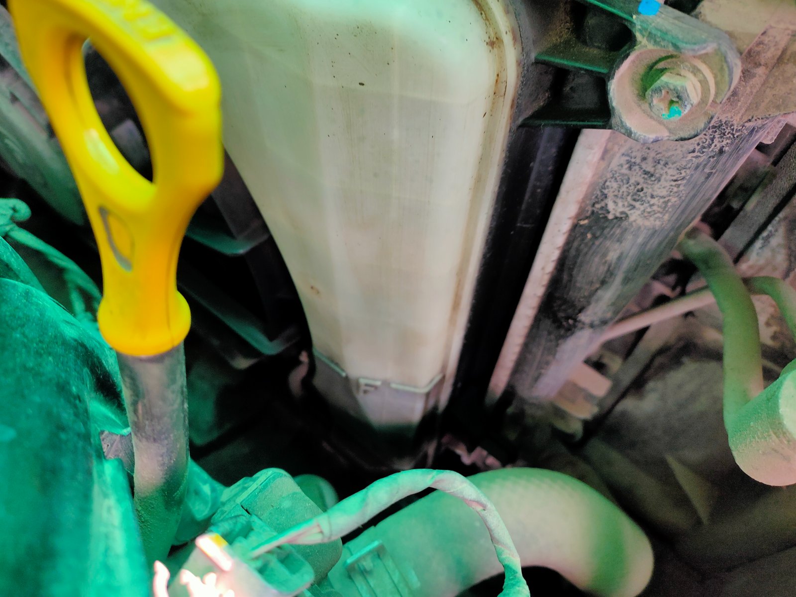

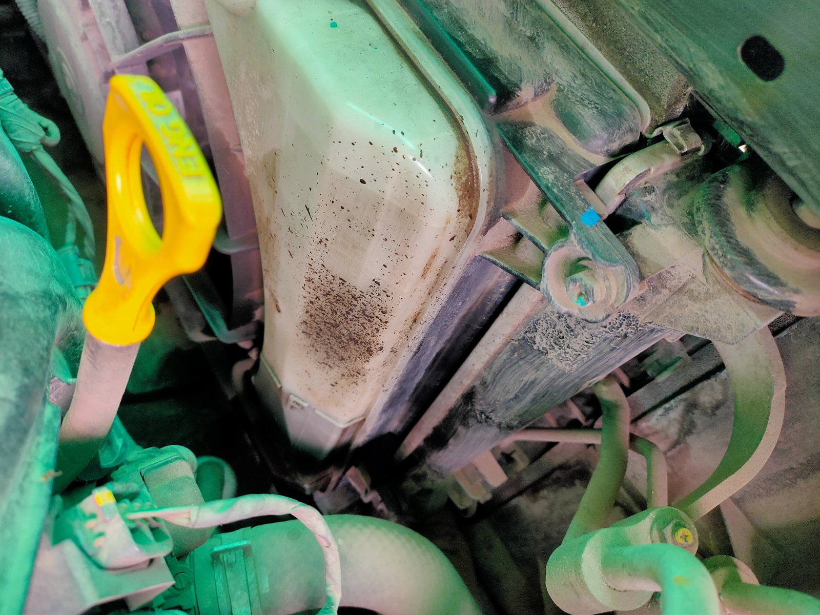

Давным давно, лет 5 назад, прокатился я по свежему "асфальту", ну и в т.ч. накидало битум под капот, попало на бачок ОЖ, так с этим и катался, сегодня я его почистил, свершилось:D
За свои деньги вроде норм, но очистил только с 3 раза, но и пятна совсем старые, сойдёт.
Изменено пользователем Евген48
