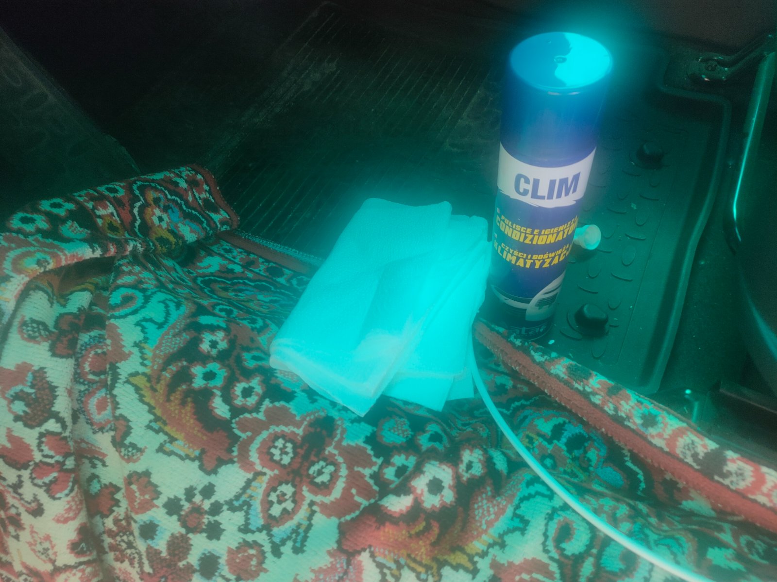

Популярное сообщение Евген48 27 143 Опубликовано: 28 июня 2021 Автор Популярное сообщение Поделиться Опубликовано: 28 июня 2021 Пробег 101500км, почистил испаритель кондиционера. Процедура упростилась тем, что можно отсоединить какой то датчик температуры (точное название не вспомнил, есть в видосах на Ютубе), перед чисткой слилась чистая вода (проехал около 30км с климатом, заглушил), вынимаем салонный фильтр, поворотом по часовой стрелке снимаем аккуратно датчик, закачиваем пену в испаритель, процесс занял около 15-20мин, т.к. сразу весь баллон не входит (500мл), и наблюдаем как жижа стекает в ёмкость, как только вся пена ушла из баллона ставим датчик обратно, заводим авто и ставим климат на рециркуляцию и в ноги (лучше это сделать за ранее, т.к. жижа может пойти из всех щелей, потом задолбаетесь отмывать, ну и на ковры лучше постелить старые тряпки). Заводим, ставим климат, закрываем двери и ждём около 10-12минут, ДВС молотит, климат гонит жижу от испарителя, пена выходит, как пена вышла и полилась в ёмкость прозрачная вода, то в принципе можно глушить, но я ещё немного просушил печкой около 5-7 минут (без кондея). Я бы не сказал, что грязи много, но она есть, возможно чуть позже повторю процедуру, постараюсь залезть эндоскопом в чрево испарителя. Химозой особо не пахнет, есть лёгкий запах отдушки, с которым можно спокойно сразу ехать. 6 Ссылка на сообщение Поделиться на других сайтах

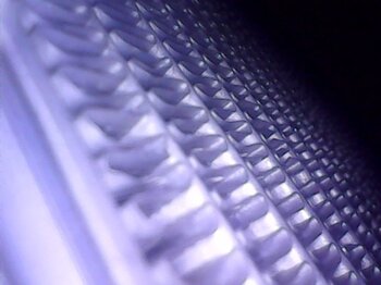

Евген48 27 143 Опубликовано: 1 июля 2021 Автор Поделиться Опубликовано: 1 июля 2021 Залез китайским эндоскопом, но места очень мало, не развернуться, визуально чисто, но соты испарителя нормально не посмотреть, вот что получилось. 1 Ссылка на сообщение Поделиться на других сайтах
spieler 303 Опубликовано: 1 июля 2021 Поделиться Опубликовано: 1 июля 2021 (изменено) 24 минуты назад, Евген 48 сказал: Залез китайским эндоскопом Когда ждёшь с корейского мотора фотки с эндоскопа только каталика))) сначала не понял о чем речь, соты великоваты Изменено 1 июля 2021 пользователем spieler 3 Ссылка на сообщение Поделиться на других сайтах
rodof 2 077 Опубликовано: 1 июля 2021 Поделиться Опубликовано: 1 июля 2021 5 часов назад, Евген 48 сказал: Залез китайским эндоскопом что за эндоскоп?, качество неплохое. Ссылка на сообщение Поделиться на других сайтах
Евген48 27 143 Опубликовано: 1 июля 2021 Автор Поделиться Опубликовано: 1 июля 2021 1 час назад, rodof сказал: что за эндоскоп?, качество неплохое. 640*480, покупал давно на алишке. Ссылка на сообщение Поделиться на других сайтах

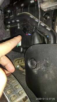

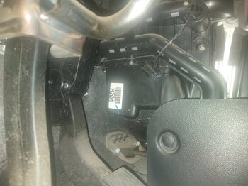

alex323 17 175 Опубликовано: 1 июля 2021 Поделиться Опубликовано: 1 июля 2021 28.06.2021 в 08:56, Евген 48 сказал: вынимаем салонный фильтр, поворотом по часовой стрелке снимаем аккуратно датчик, закачиваем пену в испаритель "Не правильно вы дядя Федор бутерброд едите" (с). Лучше выкручивать датчик в ногах водителя, там прям на испаритель пена льется. Видишь, я в него пальчиком тыкаю))) 1 Ссылка на сообщение Поделиться на других сайтах
Евген48 27 143 Опубликовано: 1 июля 2021 Автор Поделиться Опубликовано: 1 июля 2021 alex323 вы, коты, такие невнимательные... Ещё раз посмотри на мои фотки, куда я заливаю пену Ссылка на сообщение Поделиться на других сайтах
alex323 17 175 Опубликовано: 1 июля 2021 Поделиться Опубликовано: 1 июля 2021 Евген 48 а я картинки не люблю, я буковки читать люблю, как то двусмысленно получилось: вытаскиваю фильтр, выкручиваю датчик. Вот я и решил, что ты ещё один датчик нашел, за фильтром Ссылка на сообщение Поделиться на других сайтах
Евген48 27 143 Опубликовано: 1 июля 2021 Автор Поделиться Опубликовано: 1 июля 2021 1 минуту назад, alex323 сказал: а я картинки не люблю Надо воспринимать информацию в совокупности, так то всем не угодишь кому текст не тот, кому картинки не такие 1 Ссылка на сообщение Поделиться на других сайтах
